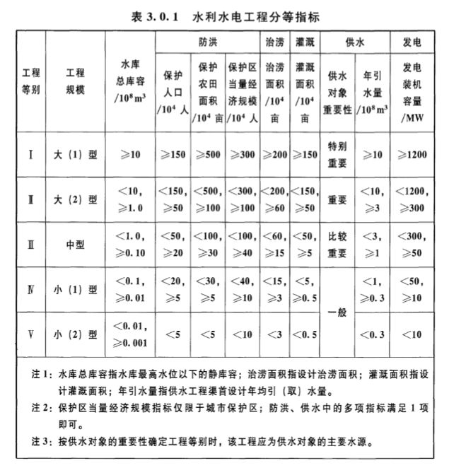

一、水利水电工程等别
1、水利水电工程的等别,应根据其工程规模、效益和在经济社会中的重要性,按表3.0.1确定。
2、对综合利用的水利水电工程,当按各综合利用项目的分等指标确定的等别不同时,其工程等别应按其中最高等别确定。

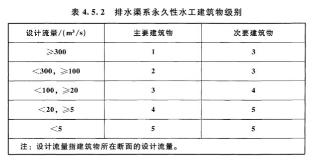

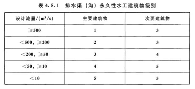

5、治涝、排水工程永久性水工建筑物级别
5.1 治涝、排水工程中的排水渠(沟)永久性水工建筑物级别,应根据设计流量按表4.5.1确定。
5.2 治涝、排水工程中的水闸、渡槽、倒虹吸、管道、涵洞、隧洞、跌水与陡坡等永久性水工建筑物级别,应根据设计流量,按表4.5.2确定。

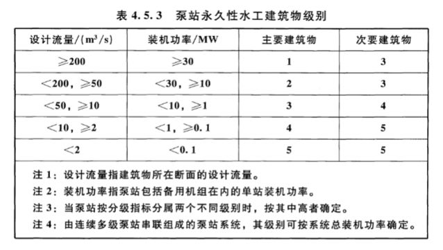

5.3治涝、排水工程中的泵站永久性水工建筑物级别,应根据设计流量及装机功率按表4.5.3确定。

6.2 灌溉工程中的泵站永久性水工建筑物级别,应根据设计流量及装机功率按表4.5.3确定。

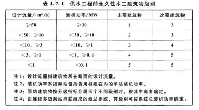

7 、供水工程永久性水工建筑物级别
7.1 供水工程永久性水工建筑物级别,应根据设计流量按表4.7.1确定。供水工程中的泵站永久性水工建筑物级别,应根据设计流量及装机功率按表4.7.1确定。
7.2 承担县级市及以上城市主要供水任务的供水工程永久性水工建筑物级别不宜低于3级;承担建制镇主要供水任务的供水工程永久性建筑物级别不宜低于4级。

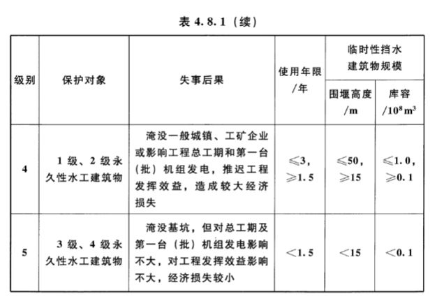

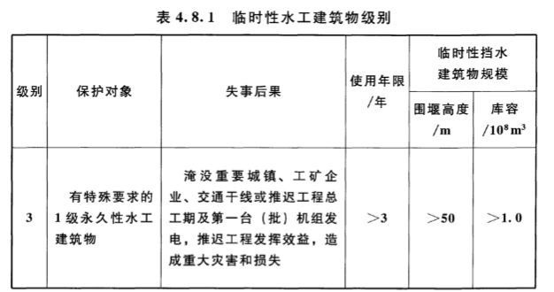

8、临时性水工建筑物级别
8.1 水利水电工程施工期使用的临时性挡水、泄水等水工建筑物的级别,应根据保护对象、失事后果、使用年限和临时性挡水建筑物规模,按表4.8.1确定。
8.2 当临时性水工建筑物根据表4.8.1中指标分属不同级别时,应取其中最高级别。但列为3级临时性水工建筑物时,符合该级别规定的指标不得少于两项。
8.3 利用临时性水工建筑物挡水发电、通航时,经技术经济论证,临时性水工建筑物级别可提高一级。
8.4 失事后造成损失不大的3级、4级临时性水工建筑物,其级别经论证后可适当降低。
