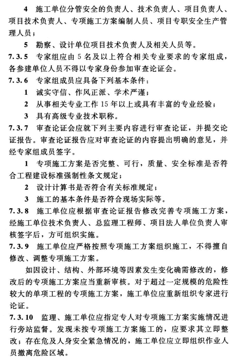

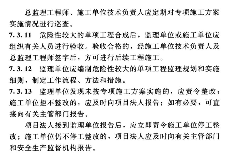

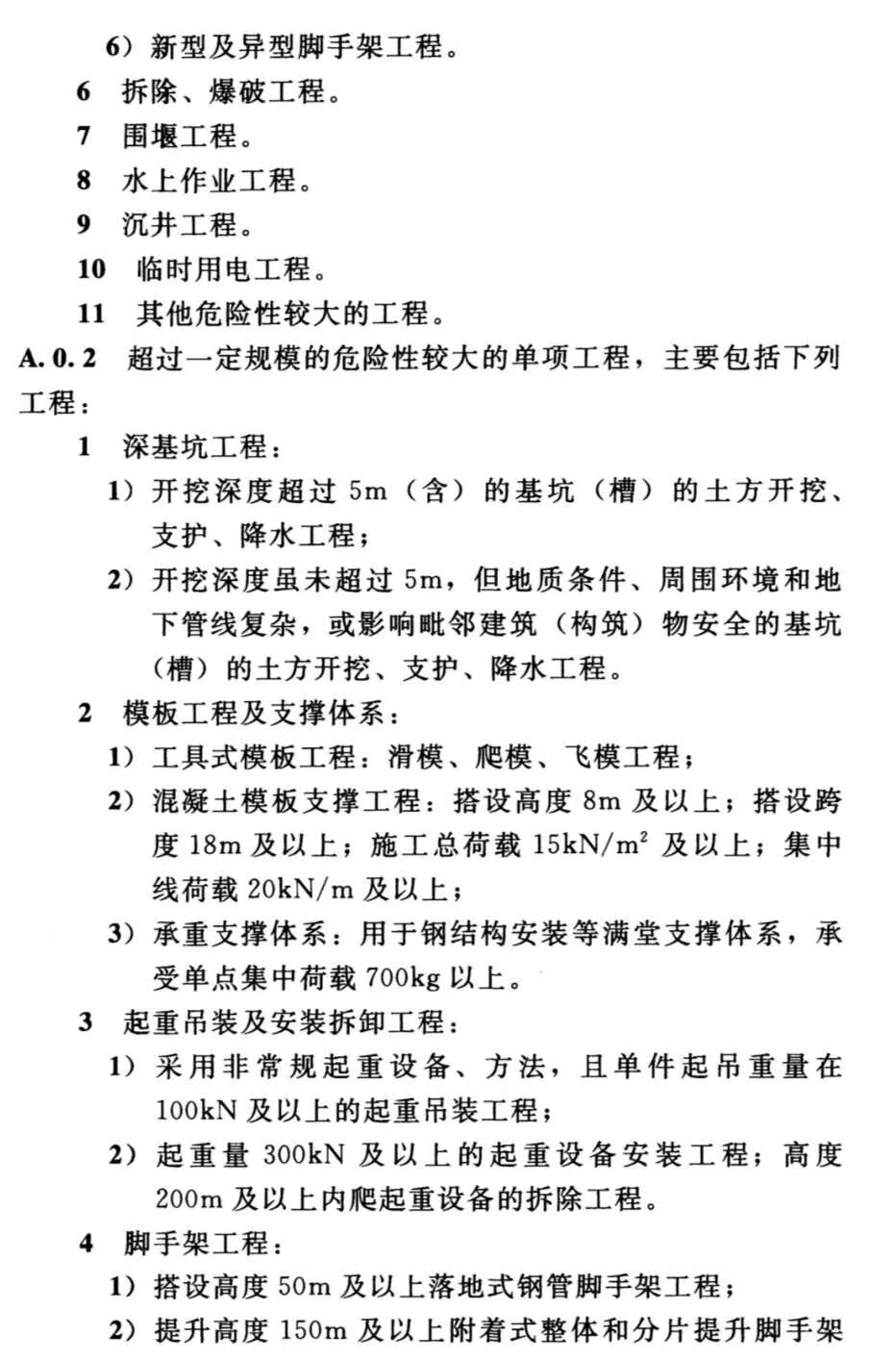

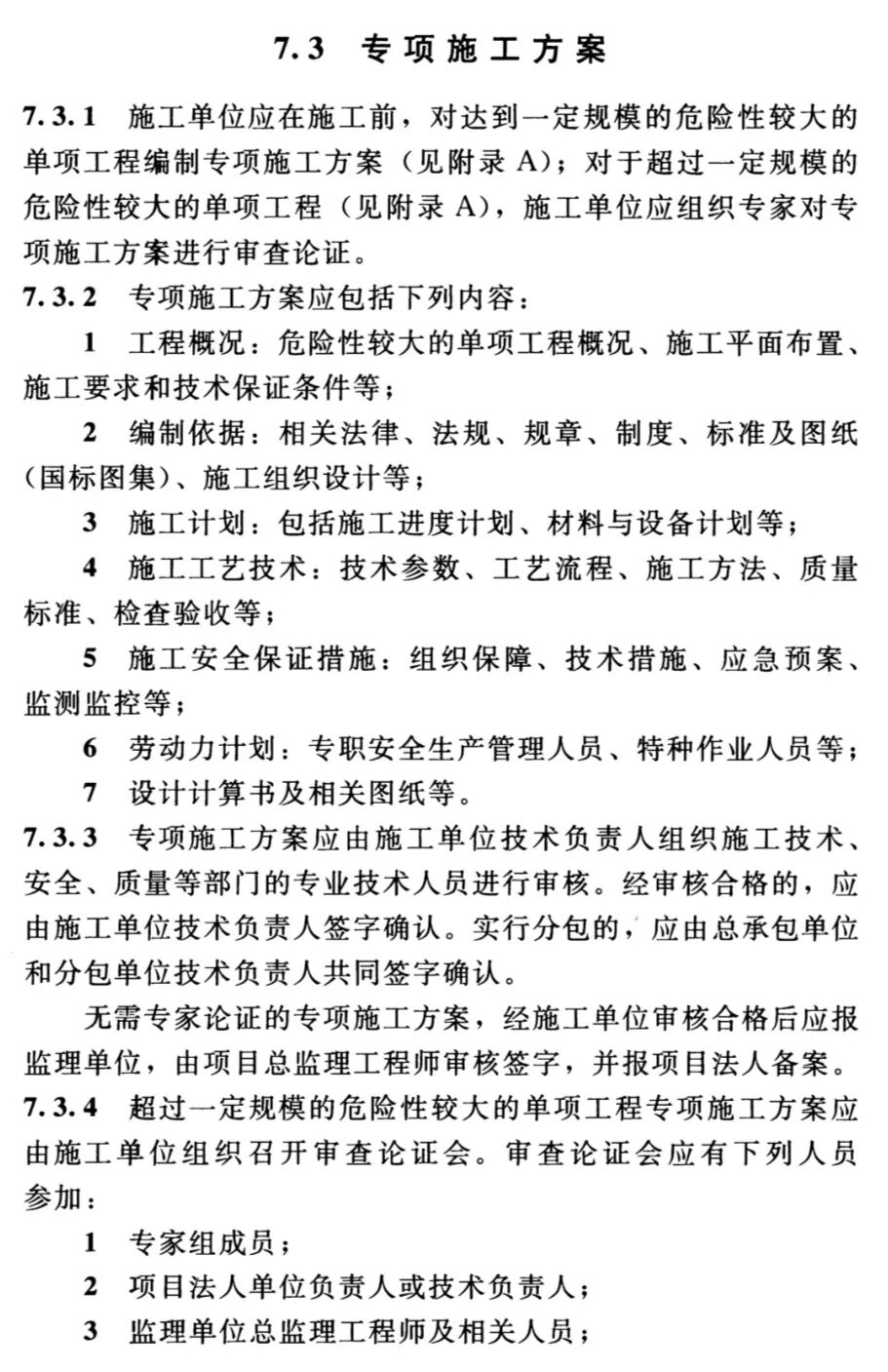

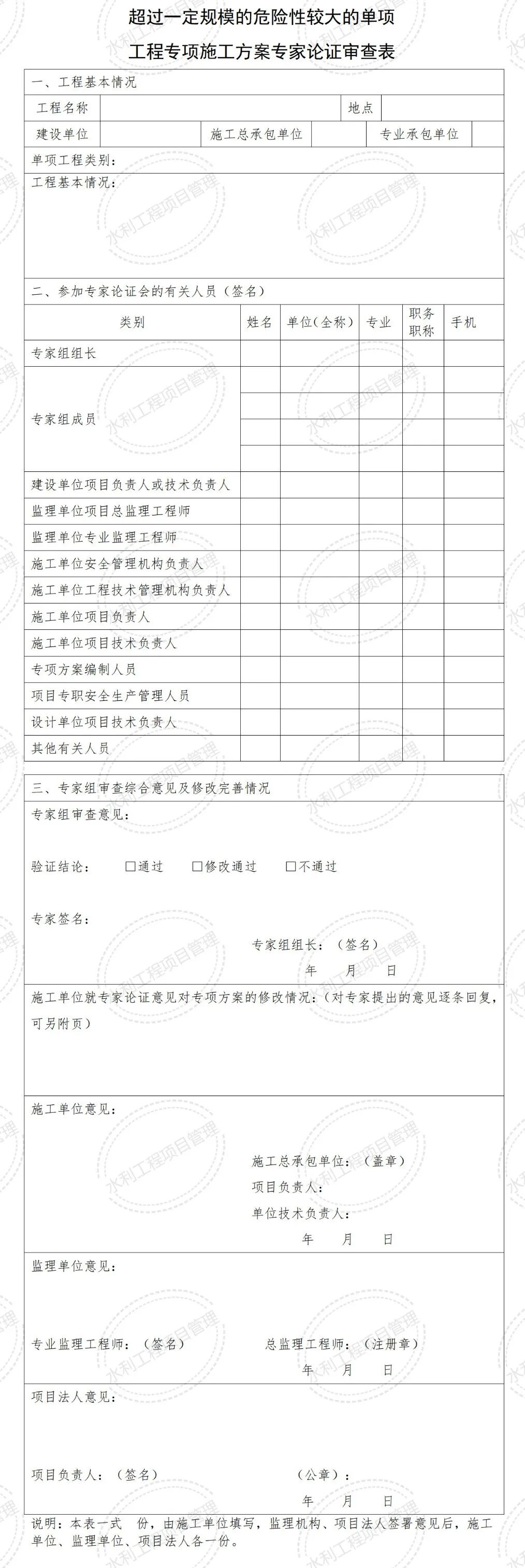

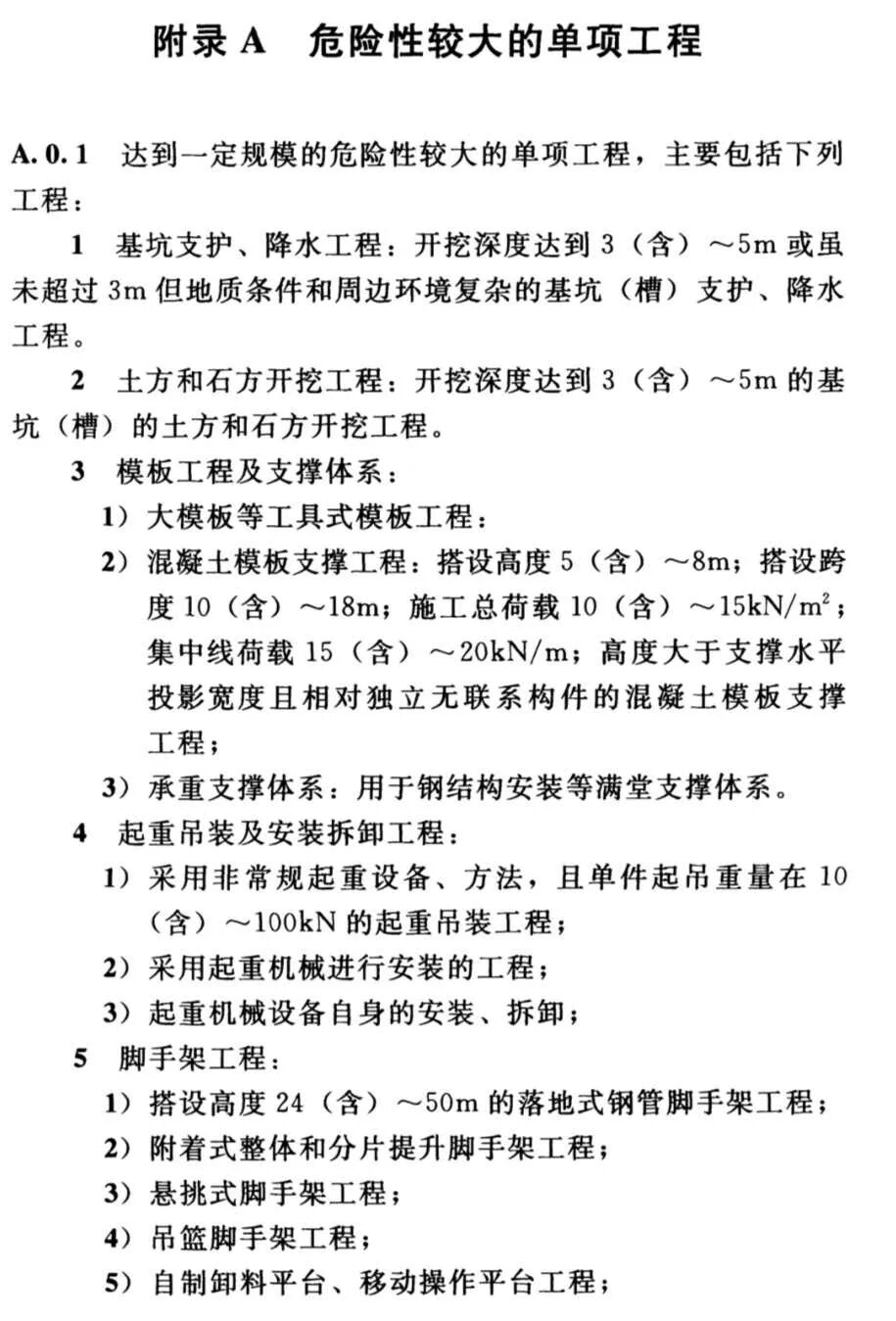

具体要求,依据《水利水电工程施工安全管理导则》(SL721-2015)
