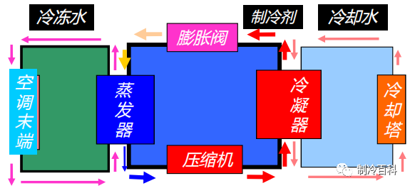

一、冷水机组的运行参数
1、电压: 目前我国冷水机组采用220V(单相)和380V(三相)两种电压。 供电电压必须与设备用电电压相符,过高或过低都会影响冷水机的安全运行。
2、电流: 冷水机的铭牌上有电流与实际运行电流。
3、功率: 冷水机的运行耗电功率。
4、温度: 冷水机的温度有蒸发器温度、冷凝温度、压缩机吸气温度、压缩机排气温度、中间温度、节流阀前制冷剂的过冷温度、曲轴箱内压缩机油温度、冷却水温度、冷冻水温度等。
5、压力: 工业冷水机的压力有蒸发压力、冷凝压力、中间压力、冷却水压力、冷冻水压力、润滑油压力等。
6、流量: 制冷剂流量、冷却水流量、冷冻水流量等。
7、液位: 曲轴箱内油液位和制冷剂液位。
正确选择和规定上述参数,并在运行时控制各个参数,使其在许可的上下限内,经济合理的运行,从而达到制冷量大、能耗少的效果,大大提高冷水机寿命。
