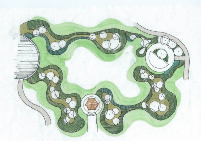

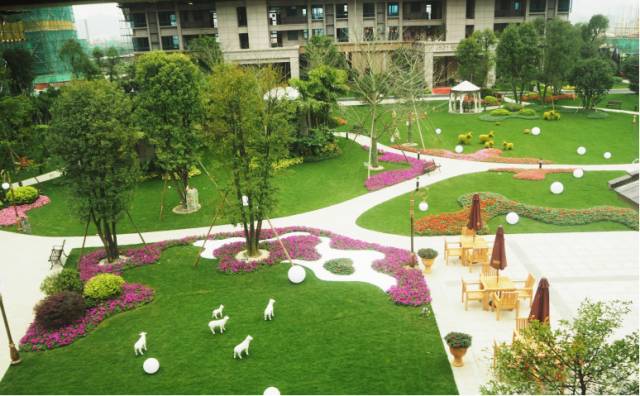

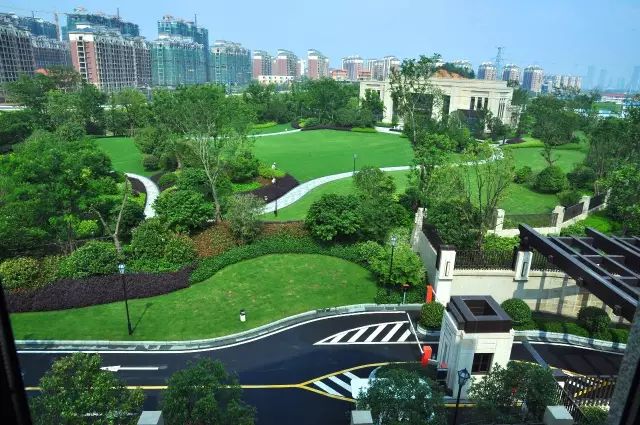

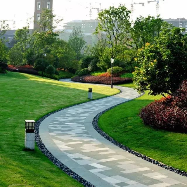

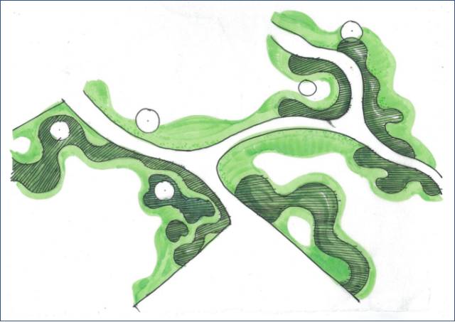

地被在植物配置中起着收边、围合、增加组团色彩的作用,能形成优美的草缘线,与地形、空间营造相互呼应,使地形更具有线条感。
地被植物在乔木、灌木、草本多层植物的搭配中,在季相丰富的植物层次变化能形成吸引人的组合体。
按一定比例栽植地被植物可组成稳定性好、优美整洁的植物群落。
(一)地被线放线手法景
二、地被线的功能和常见形式
地被线的功能:
1、作用于植物组团画面的整体结构和主体形象的总的姿态,不管是在大草坪空间、园路两侧、建筑旁等位置,我们根据其场景、功能需要,选出曲、直、自然等线条形式,在画面结构中发挥它主要的作用。
2、通过对建筑物、构筑物、小品等围合,收边、划分、造成不同的质感,量感和空间感。
3、在同一场景的旋律、节奏和意境方面营造,也起着很重要的作用。
地被线常见样式:
1、自然式      a:大弧度曲线    b:自由曲线
2、规则式      a:线条式       b:块状式
大弧度曲线:
在此指弧长较长、弧度较缓、弧线流畅的曲线,有引导性和指向性,多为了强调画面的纵深感和动感。
自由曲线:
在一定长度范围内变化较多的曲线,引导观者视线不断改变,或动感、或柔美;随着曲线的收紧、扩张,形成一个完整的有韵律的节奏空间。
线条式:
配合场景、空间营造需要,地被线条在构图上呈几何图形,营造一种仪式感和庄重感。运用多与整体园林平面布局有关。
块状式:
大面积、几何式的种植呈现的是地被植物的整体色彩效果、质感的对比。
