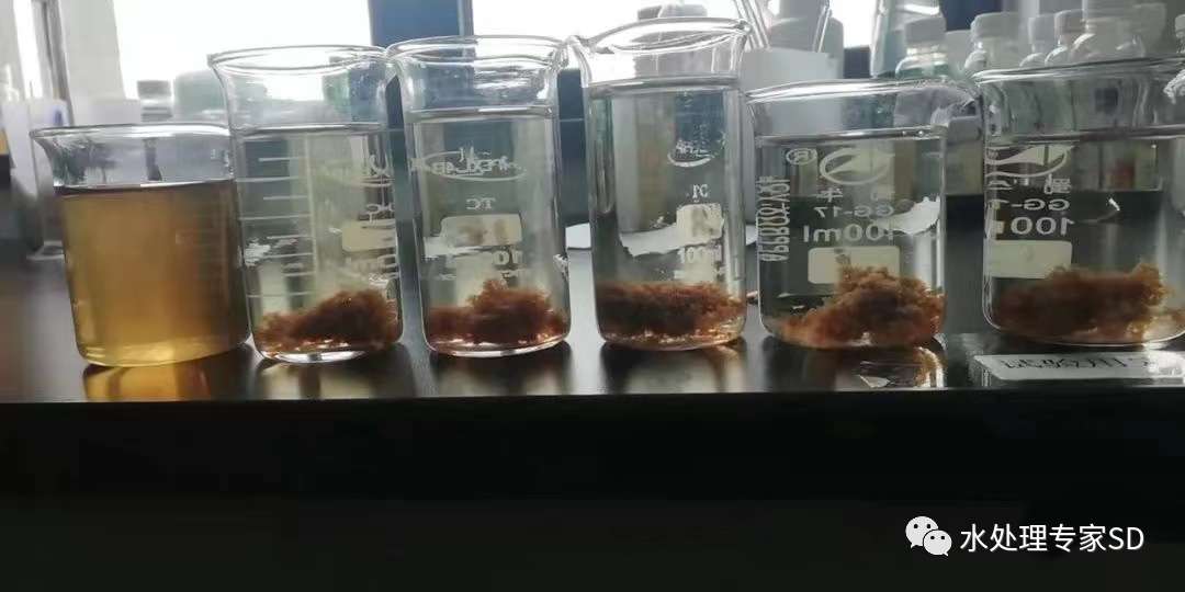

以下为烧杯混凝沉淀实验中确定混凝剂最佳投加量的具体操作方法:
  • 所用器材:烧杯、混凝试验搅拌器、量筒、原水样、浊度仪、PH值、温度计;
  • 确定原水特征(如:水样的浊度、PH值、温度等)并记录;
  • 取6只1000ML的烧杯分别装入等量的原水样;
  • 将6只烧杯放置在混凝试验搅拌器的固定位置,并设定六个搅拌杯的不同转速、时间;
  • 将事前配置好的混凝剂用移液管依次向加药试管中加入同量的药剂,并启动搅拌器;
  • 搅拌结束后,关闭搅拌机,观察不同搅拌杯中在静止沉淀中矾花形成的现象;
  • 10min后,可用50ML注射针筒(移液器)抽出6只杯中的上清液30-50ML放入500ML的搅拌杯内;
  • 在用浊度仪立即测定6只杯中的不同浊度,记录对比;
  • 取当中浊度最小的烧杯为最佳投加量的选择。

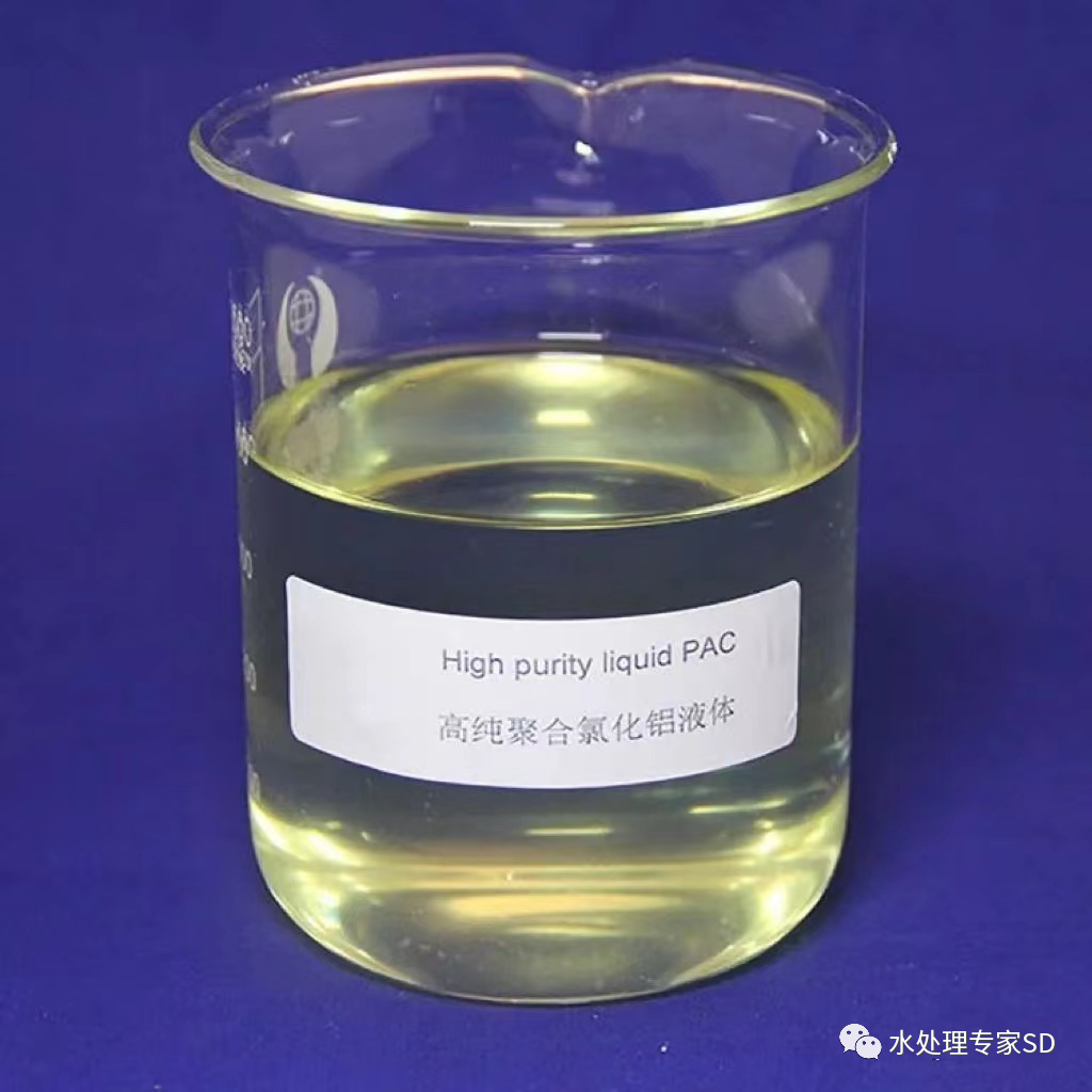

如果按药剂的固、液状态分, 加药方法可分为干法加药和湿法加药两种。
以PAC为例,采用固体PAC方便药剂储存,且缩小储药池占地面积。但也存在如下缺点:
  • 增加了污水处理厂的劳动人员,且劳动强度较大;
  • 固体药剂拆包过程中,难以避免编织袋碎屑掉入溶药池中,从而造成管道堵塞;
  • 可能出现药剂与水混合不均匀,混凝效果受影响;
  • 储药、 搬药过程对加药间卫生环境影响较大。
而投加液体PAC,则能克服上述部分缺点,节约人力、卫生条件好并且成本更低。但投加液体混凝剂也存在加药系统复杂,占地面积大,设备容易受腐蚀等问题。

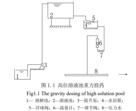

1、重力式投药
药液自高位溶液池中流出,经过恒液位水箱依靠重力作用投入水中。比较常见的调节方式是对投药管路上的阀门进行调节,观察转子流量计的指示,改变投药量。这种投加方式适用于取水泵房距离水厂较远者,安全可靠,但溶液池位置较高。

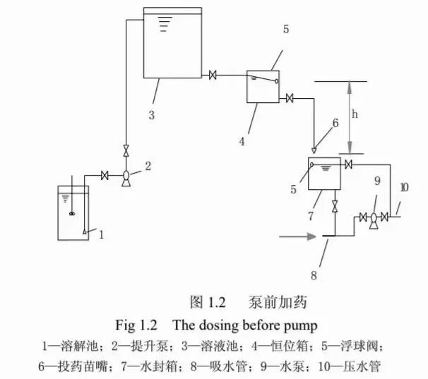

2、泵前投加
药液投加在水泵吸水管或吸水管头部。这种投加方式安全可靠,一般适用于取水泵房距水厂较近者。

1、对于中小型污水处理厂,一般应选用泵前重力投加。
其最大的优点是省去了混合设备,但有两点必须注意:一是为防止带入空气,应设置水封箱;二是水泵至反应池的管线不能过长,否则药剂在管线中反应,形成矾花进入反应池易被打碎,打碎后再重新凝聚很困难,影响混凝效果。
