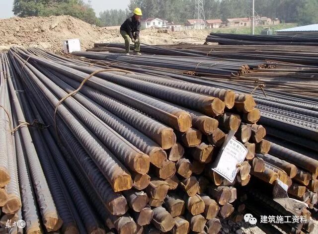

二、钢筋进场检验与存放
1、钢筋进场检验与存放 钢筋原材质量控制:
①、进场热扎带肋钢筋必须符合的规定。
②、每次进场钢筋必须具有出厂合格证明、原材质量证明书和原材试验报告单。
③、进场钢筋表面必须清洁无损伤,不得带有颗粒状或片状铁锈、裂纹、结疤、折叠、油渍和漆污等。
2、钢筋存放:
l 钢筋运到加工场地后,必须严格按规格、牌号、批号、炉号、出厂日期、进场日期、检验状态进行标识,分类堆放,不得混淆。存放钢筋场地要进行平整夯实,铺设一层碎石,条件允许可浇筑地坪,并设排水坡度,四周挖设排水沟,以利泄水。堆放时,钢筋下面要垫以垫木,离地面不宜少于20cm,以防钢筋锈蚀和污染。钢筋半成品要分部、分层、分段和构件名称,按号码顺序堆放,同一部位或同一构件的钢筋要放在一起,并有明显标识,标识上注明构件名称、部位、钢筋型号、尺寸、直径、根数。

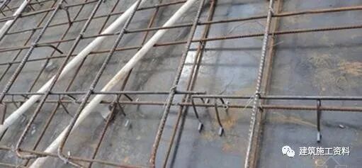

1、底板钢筋绑扎
(1)底板可分段绑扎成型或整片绑扎成型。底板上设有基础梁时,多采取分段绑扎成型,然后安放梁钢筋骨架就位。
(2)绑扎前应弹好底板钢筋的分档标点线和钢筋位置线,并摆放下层钢筋。
(3)绑扎钢筋时,靠近外围两行的相交点应全部绑扎,中间部分的相交点可相隔交 错绑扎,但应保证受力钢筋不发生位移。对双向受力的钢筋则不得跳扣绑扎。
(4)绑好底层钢筋,摆放钢筋马登或钢筋支架(撑)后,即可绑上层钢筋的纵横两个方向的定位钢筋,并在定位钢筋上划线,然后排放纵横钢筋,绑扎方法与下层钢筋相同。
(5)底板钢筋上、下层钢筋有接头时,应按规范要求错开,其位置、数量和搭接长度均应符合设计和施工规范的要求。钢筋搭接处,应在中心和两端按规定用铁丝扎牢。
(6)墙主筋插入基础底板下层筋,并在端头弯90。
直弯勾,长度100mm,根据划好的墙位置将预留插筋绑扎牢固,以确保位置准确。必要时可附加钢筋,再用电焊固定。
(7)钢筋绑扎后应随即垫好砂浆垫块,在浇灌混凝土时,由专人看管钢筋并负责修整。

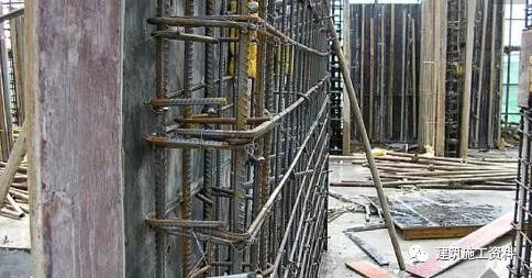

2、墙钢筋绑扎
(1)墙钢筋在底板、楼板浇筑混凝土后绑扎,绑扎前应放线,校正预埋插筋,位移较严重的,应进行加固处理。墙模可分段间隔进行,以利钢筋绑扎。
(2)一般在墙的两端及中间设置共3道梯子筋(主筋、横筋Φ12)与厚墙立筋绑牢,然后按其横筋位置绑扎剪力墙横筋,在顶部设水平梯子筋控制竖向位置,墙筋竖向、横向第一根均距约束边缘构件及底板、楼板50mm。
(3)墙钢筋应逐点绑扎,两侧和上下应对称进行,钢筋的搭接长度及位置应符合设计和施工规范的要求。搭接处应在中心和两端用铁丝绑牢。
(4)两排钢筋之间应绑拉筋或支撑筋,其纵横间距不大于600mm。在钢筋的外侧绑扎砂浆垫块,以控制保护层的厚度。
(5)墙上有洞口时,在洞口竖筋上划标高线,洞口要按设计要求加绑附加钢筋。洞口上下梁两端锚入墙内长度要符合设计要求。
(6)墙转角及各节点的抗震构造钢筋及锚固长度均应按设计要求进行绑扎。
(7)墙内埋设的预埋铁件、管道、预留洞口,其位置均应符合设计要求,切断钢筋应加绑附加钢筋补强。
(8)模板合拢后,应对伸出的钢筋进行一次修整,并在搭接处绑一道临时定位横筋,在混凝土浇筑时,应有专人随时检查和修整,以保证竖筋位置正确。

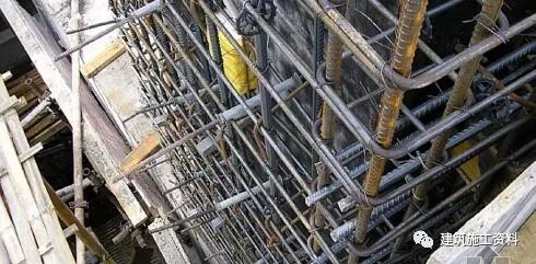

3、剪力墙钢筋施工
(1)绑扎工艺:先绑墙端暗柱筋,划分墙水平钢筋及暗梁水平钢筋的位置,绑扎墙体梯子筋及竖向立筋,绑扎墙体水平筋(应穿插绑扎墙体定位框),绑扎暗梁,绑扎拉钩(梅花形分布),安放保护层块;
(2)除大开间地下室外墙、临空墙外墙体竖向钢筋在内,水平钢筋在外,基本要求横平竖直;
(3)剪力墙水平分布钢筋伸至墙端,并向内水平弯折10d后截断,其中d为水平分布钢筋直径;
(4)带边框的剪力墙,其水平和竖向分布钢筋可分别贯穿柱、梁,或锚固在柱、梁内;
(5)墙体洞口上连梁第一肢箍筋,距洞边5cm,且在各标准层进入洞口边暗柱内一肢,距离10cm,在最顶层连梁箍筋进入梁筋锚固区,均匀布置。
(6)墙体第-列竖筋或底部第一行水平筋与暗柱、暗梁主筋的相邻间距50mm,暗柱底部第一肢箍筋距离楼层面25mm,保证箍筋与水平墙筋不重叠,门窗洞口暗梁钢筋的箍筋也应与墙体竖筋相互错开布置。

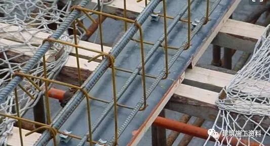

4、梁钢筋绑扎
梁钢筋绑扎:当梁为双排受力筋时,两排钢筋之间应垫直径大于25mm短钢筋;当框架节点处钢筋十分稠密时, 梁顶面主筋间应有30mm净距,主次梁钢筋相交时,板筋在上,次梁钢筋居中,主梁钢筋在下;
框架梁端设置的第一个箍筋距框架节点边缘不大于5cm,箍筋加密区长度大于1.5h(h为梁高),且大于50cm;加密区箍筋最大间距小于梁纵向钢筋直径的6倍,且小于梁高的1/4,且小于10cm;箍筋最小直径10mm。
标准层墙内连梁、洞口上过梁绑扎,注意箍筋进入墙体暗柱内一肢;且梁箍筋与墙体竖向筋错开
