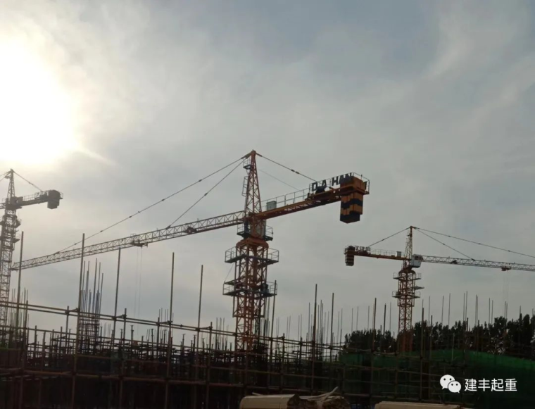

建筑工地确定后,塔吊的选用就成为首要问题。正确选择塔吊才能以最小的投入获得最大的收益。塔吊布置位置的不同,对塔吊型号选择及施工技术都有很大的影响。
塔吊的选取
塔吊布置应综合考虑的起吊位置及安装位置,以获取最佳的使用率。
满足塔吊覆盖面和供应面的要求:
1、塔吊的旋转半径尽量覆盖;
2、塔吊旋转半径内尽量不要有生活或办公区域,否则生活区需要另外做安全防护;
3、还应考虑后期施工电梯的的位置;
4、主楼核心筒采用了,故安装塔吊时要为爬模预留操作空间,塔吊标准节避开爬模主要附墙件位置。
1.塔吊的数量、位置:
塔吊数量、位置的确定主要是从覆盖整个工作面的角度考虑,可从施工平面图画图确定。当塔吊数量超过一台时还要考虑主/副塔的配合。为了保证安全,相邻的两台塔吊应有6m左右的高度差,由施工平面图初步确定塔吊的数量和位置后,可进入下一步。如果建筑设计不是对称的,在某方可能重的物体比较多,那么,塔吊安装的位置就更要倾向于重物多的那方。

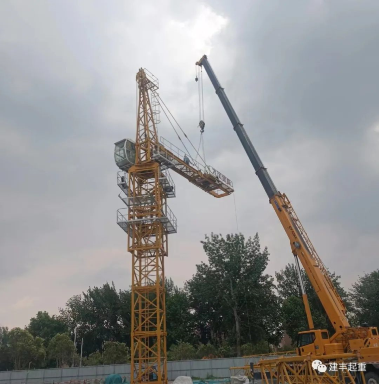

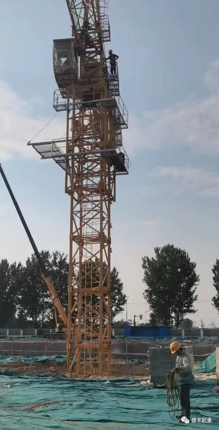

2、塔吊的进、出场条件:
主要考虑的是进、出场道路,地下、空中障碍物的情况,需具体情况具体分析;周边环境包括运输道路、地下管线、四周建筑物的高度及有无高压线等。塔吊的结构件较长、较重,一般为10m长,安装时需要大型运输车辆和大吨位汽车起重机。工程完工后, 还需用同样的设备将其拆除。因此进出场地的限制也会影响到塔机的最终选取。

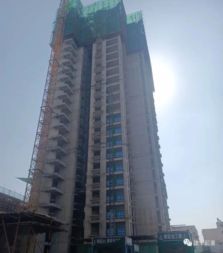

3、塔吊的最大高度选定:
以建筑物墙的标高为依据,如建筑物为采用整体大模板的混凝土现浇结构,则塔吊的钩底高度应大于建筑物高度12m,如果采用组合模板或建筑物为框架结构,则这一高度差为10m左右较为合适。
4、塔吊的附墙:
不同的塔吊有不同的(最低)附墙高度和附墙间隔,考虑的依据是工程进度以及环境温度。不同类型的塔吊第一次附墙的高度不同,每两道“附墙”之间的力矩也不同。塔吊的附墙对在施工程有额外的外侧向拉力,这要求已完工的部分工程能达到一定的强度。如果施工速度快,附墙部分尚未达到预定的强度,这就会影响到施工进度。这种情况就应考虑选用自由高度较大的塔吊类型。而且在冬季施工中尤为重要。
