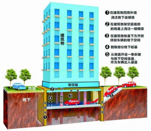

1、地上和地下新空间开发,为配套设施和可持续发展提供空间。
举例
地上将原楼房从首层开始整体抬升2~3层,在整个既有小区范围内,地下增设2~3层地下室,局部区域根据需求增加新功能。

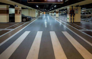

加装电梯、地下现代化智能车库、自动化垃圾分类装置、新能源发电装置、墙体智能节能装置等。

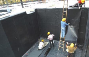

对地上结构功能(如大空间)和性能(如抗震性能)进行提升改造,设置地下基坑支护与防水设施。

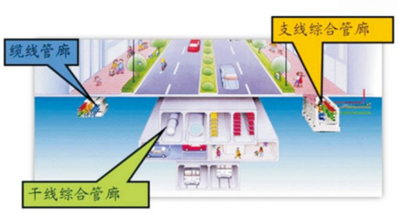

4、周边社区一定范围内进行地上绿化与地下管廊建设。
举例
加强老城区地下管廊建设,增强新增空间土地使用性质的灵活化,以满足各类便民机构的设置。
