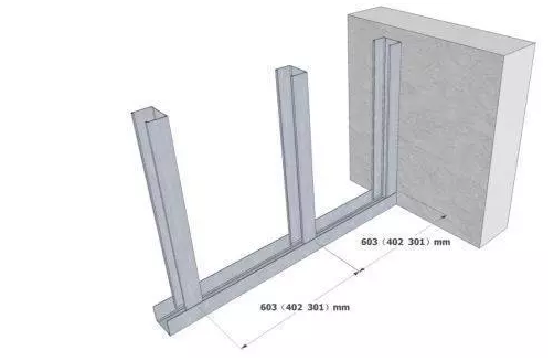

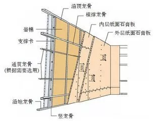

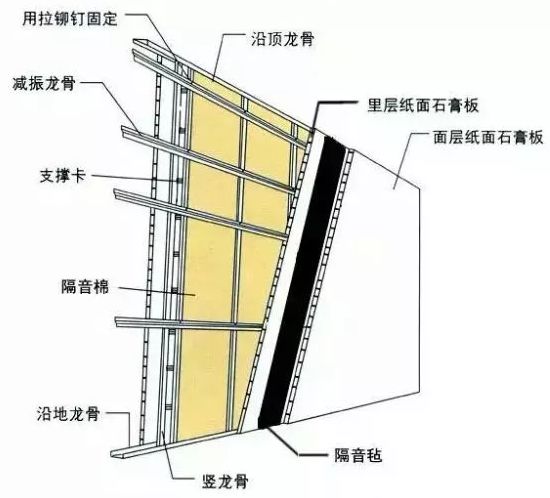

隔墙系统
采用轻钢龙骨石膏板隔墙或轻质气块砖隔墙,能够提高得房率7%,提高空间合理使用性,且生产能耗低,生产效率高,生产同等单位的纸面石膏板的能耗比水泥节省78%。
