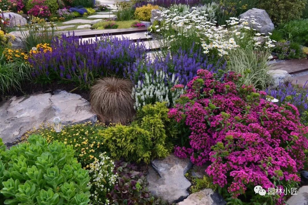

花境的设计需要够专业才能设计好。我们要考虑很多问题,比如各种花类的属性和季相、排水坡度、土壤厚度、花境种植床高度、相同花期的色彩搭配、如何组团更具观赏价值、何种空间层次会让花镜更加错落有致、花境背景如何选择等等。汇总起来就是花境设计的原则和要求。下面让我们具体的看一看。
花境设计原则
以园林美学为指导原则,表现植物本身的色彩美、自然美以及群体美。
花境设计要求
1.植床的设计
植床是带状的,曲线、直线。大小选择取决于环境空间的大小,一般长轴不限,较大的可以分段(每段<20m为宜),短轴一定要有要求,视实际情况而定。种植创有2~4%的排水度。
2.边缘的设计
高床边缘可用自然的石块、碎瓦、砖块、木条等垒砌,平床多用低矮植物镶边,以15~20cm高为宜。花境前为园路,边缘用草坪带镶边,宽度>30cm。
3.背景的设计
以设置场所不同而异,较理想的是绿色的树篱或主篱,也可以墙壁或棚栏为背景。背景与花境之间可以留一定的距离,也可不留。
4.种植的设计
a.植物选择全面了解植物的生态习性,综合考虑植物的助兴株高、花色、花期、质地等。应注意以在当地能露地越冬,不需要特殊养护且有较长的花期和较高的观赏价值的宿根花卉为主。
b.色彩的设计
色彩设计常见的3种配色方案:单色系、类似色、互补色。
单色系:是为强调环境中的某种色及特殊情况下使用,较少应用。
在单色系设计中其实暗藏小技能,例如营造一个白色花园时,可以取用的白色有很多,粉白、奶油白、青白等,同时在叶色配置方面花点心思,引入对比鲜明的叶色、叶型和质感,有助于为花园带来张力。如叶色可以选择浅绿、深绿、中绿,也可以使用银色、灰色或灰绿色。
类似色:常在强调季节的色彩特征时使用,如早春的鹅黄色以及秋天的金黄色,使用时要与环境相协调。
要注意不同的场合中冷色和暖色的运用。暖色调可以选择黄色、橙色、红色的搭配,冷色调可以选择粉色、紫色、蓝色、淡紫色的搭配。
互补色:也就是常说的对比色,多用于花境的局部配色。如橙色和蓝色、黄色和紫色等都可以产生非常亮丽的效果。
c.空间层次
立面设计要充分体现群落美,要求植株高低错落有致、花色层次分明。充分利用植物的株型、株高、花序以及质地等观赏特性。
花境的空间层次可以分为三层:前景,中景,背景。中景位置宜安放主景,常重复出现。总的原则是把最高的植物种在后面,最矮的植株种在前面或四周。
因地制宜,因势造景
根据地形和立地条件,首先应考虑花境的长度和宽度。花境长度一般不超过20米,对于过长的地段应进行分段处理。
依据地势不同,确定植物种类
花境包括对应式、单面观赏、双面观赏3种模式。对应式花境多设置在园路两侧、草坪中央或建筑物周围,一般为两个相对应的花境,且这两个花境呈左右二列式。单面观赏花境多临近道路设置,花境常以建筑物、矮墙、树丛、绿篱等为背景,前面为低矮的边缘植物,花境整体呈前低后高,供一面观赏。双面观赏花境多设置在草坪上或树丛间,没有背景,植物种植呈中间高两侧低,供两面观赏。
步移景异
花境前景一般选择匍匐状、枝叶密集植物,背景多选择高大、穗状、直线条类植物。在植物种类上尽量丰富;在时间上,要讲究“四时不同”。达到步移景异的效果。
