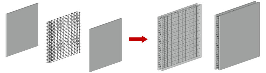

混凝土壳 + 成型钢筋骨架  +  混凝土壳  =   叠合剪力墙构件
混凝土壳体+成型钢筋骨架=叠合柱构件
图2 叠合构件

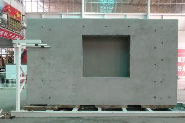

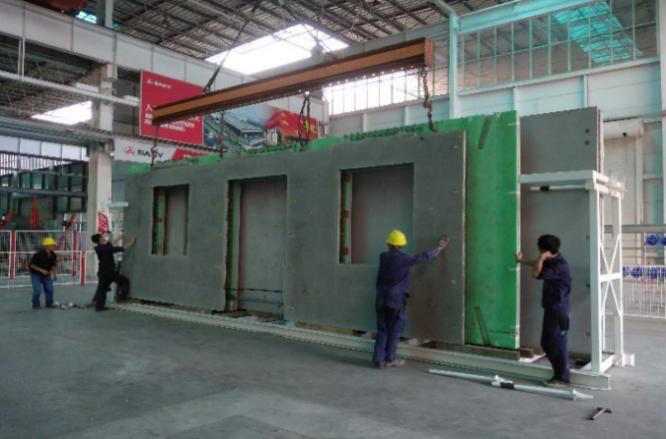

1.叠合内墙板构件。由两层预制板和成型钢筋骨架制作而成。内部放置成型钢筋骨架,通过翻转设备(或免翻转设备)浇筑两层预制板,预制板通过成型钢筋骨架连接。叠合剪力墙利用两外侧预制部分作为模板,中部现浇层与叠合楼板的现浇层同时浇筑。
图片图3 叠合内墙板构件

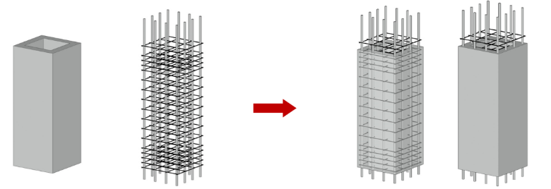

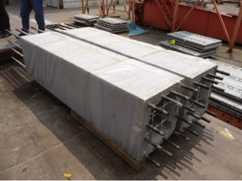

3. 叠合柱。采用模壳的形式,内部放置由焊接箍筋网片和柱纵筋组成的柱成型钢筋骨架,柱的四面浇筑混凝土,模壳既充当钢筋保护层参与受力,又充当后浇筑混凝土模板。
图5 叠合柱构件

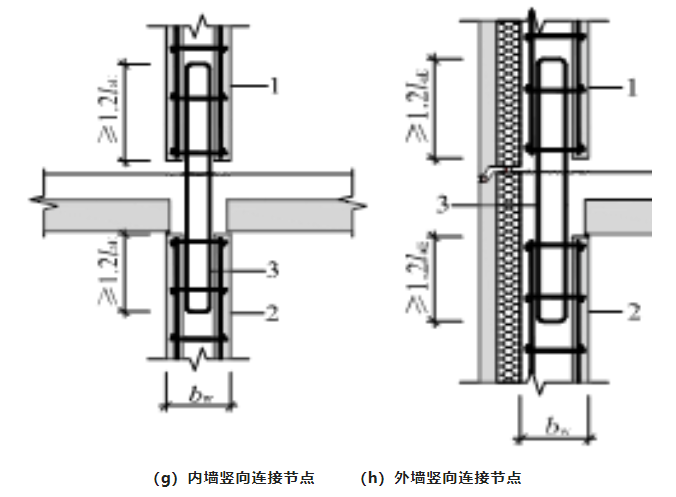

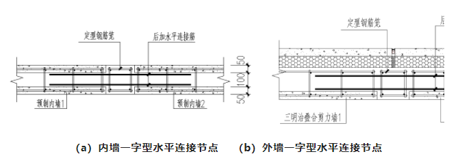

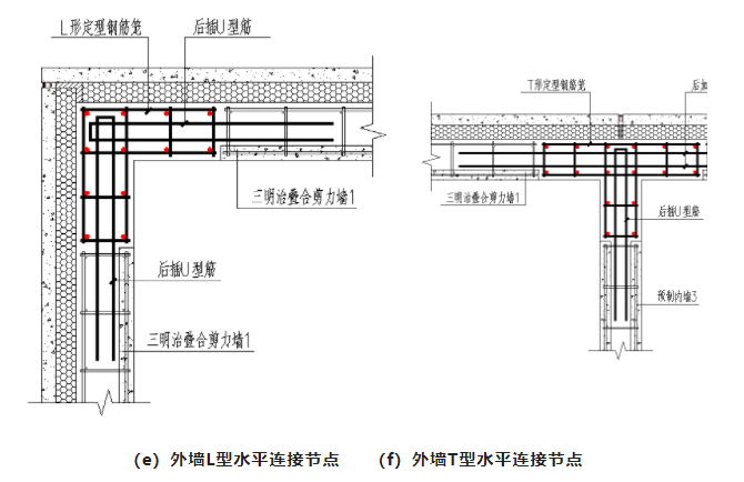

4. 典型连接节点。叠合剪力墙边缘构件范围内均采用成型钢筋骨架,辅助定型模板,减少现场钢筋、模板工作量及人工用量。剪力墙竖向连接采用钢筋搭接方式,质量可靠易检。
图6 叠合混凝土结构典型连接节点
