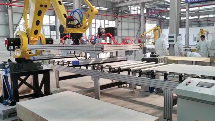

机器人一体板生产线  山西建投建筑产业有限公司/供图
