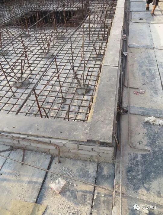

1.人防工程底板下面的垫层采用砼标号不应低于C15;
2.水平施工缝必须高出底板上表面500mm,而不是300mm;

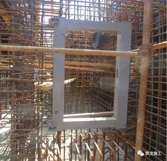

3.平战转换的出入口、通风口处的封堵框一定要与工程主体同步施工,不允许遗漏;
4.防毒通道或密闭通道处应预埋设备专业的短管,应逐个检查,不准少埋,不准后凿;
5.外墙、临空墙、防护密闭隔墙、密闭隔墙处不允许使用带PVC套管的对拉螺杆;

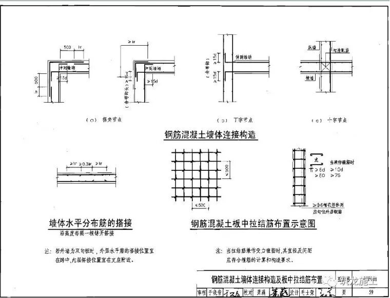

6.拉结筋是人防工程双面配筋的钢筋砼板、墙体必须设置的,其间距≤500,呈梅花形布置,除设计图纸要求不设之外,不得随意漏放;
7.洗消间、防毒通道等染毒的地方,为便于洗消彻底,不应设突出墙面的踢脚、墙裙,墙面、顶面和地面要平整光滑;
8.密闭通道、防毒通道处不应粉刷;
9.止水钢板连接处应焊接牢固;

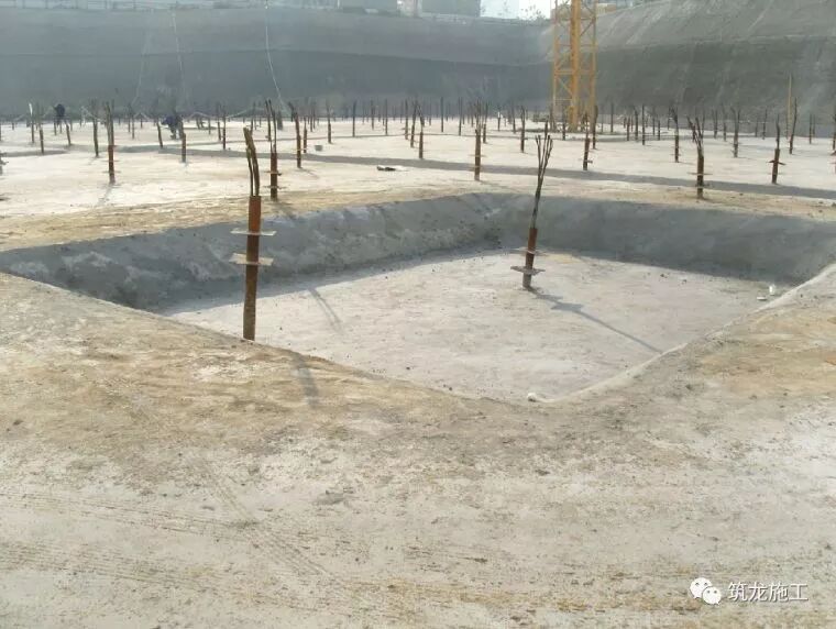

基槽及防水验收

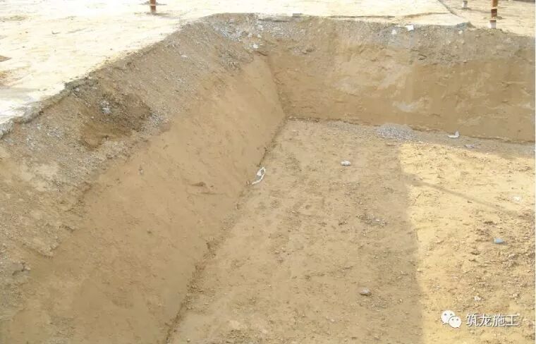

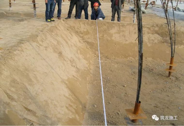

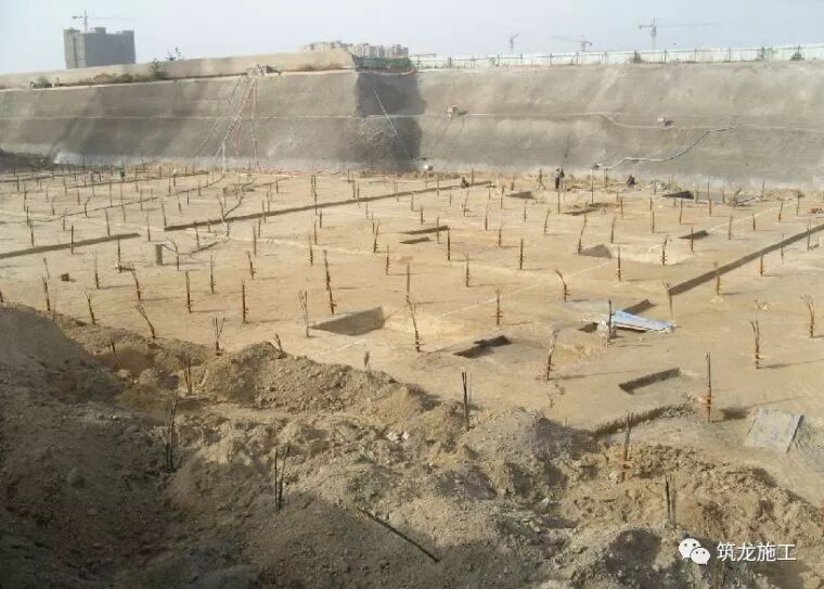

验槽时应注意:
一、集水坑的个数和位置,避免集水坑坐到   墙的位置上。
二、后浇带的位置,检查后浇带是否在人防工事的口部通过,若是,建议错开口部。
验收集水坑时注意:
1.集水坑底的标高。
2.放坡角度。
3.上口和下口的尺寸。

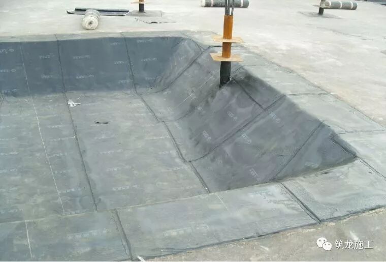

做防水注意:
1.搭接宽度
2.阴阳角做成圆弧
3.上翻部位的高度
防水上翻保护

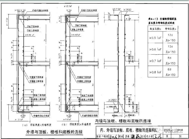

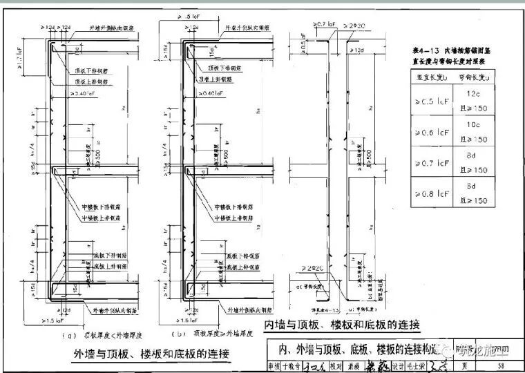

人防工程结构特点
人防工程结构既要满足作为上部建筑基础的要求,又要满足战时作为防护结构的要求。防空地下室常用梁板结构、板柱结构以及箱型结构等。

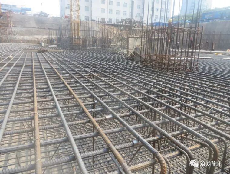

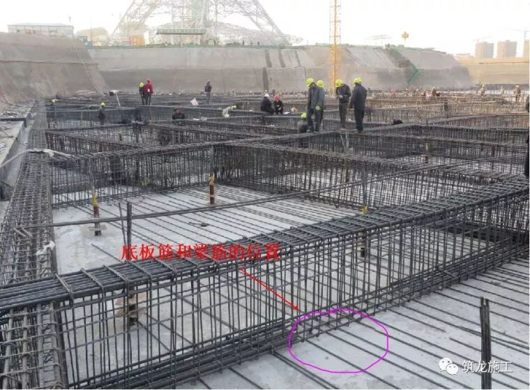

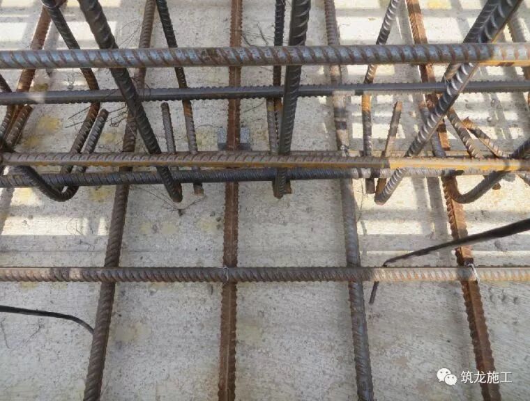

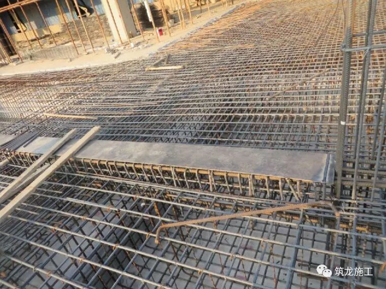

1、底板、基础
一般情况下,底板由平时工况控制配筋。
在梁板体系中,当底板上层钢筋与梁上层主筋标高相同时,板的上层钢筋放在梁的主筋上面.底板中板梁式结构的梁筋与板筋的位置关系:上排双向板筋均应从梁的主筋下方穿过。

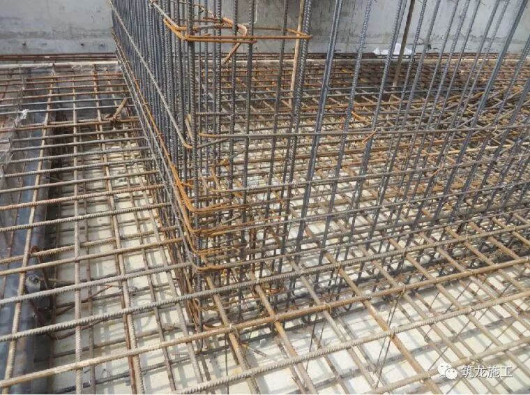

2、人防墙体
人防墙体主要承受水平向的爆炸荷载作用,设计模型一般为单向板,下端固端,上端视顶板刚度来固端或简支。因人防墙体一般作为单独构件拿出来计算的,所以在进行结构设计时注意与周边构件的弯矩协调,加强了节点构造钢筋,以免因设计控制标准不一致而导致结构的局部先行破坏,失去整个防护建筑的作用,所以我们施工时多注意节点构造钢筋要求。

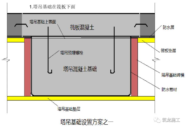

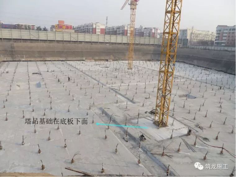

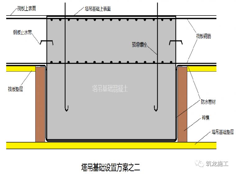

塔吊基础与筏板的连接:
1.在筏板的下面
2.作为筏板的一部分
塔吊基础作为底板的一部分

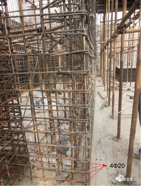

人防外墙:
1.生根墙的高度50cm
2.竖筋在底板处的锚固方式和长度
3.加强筋

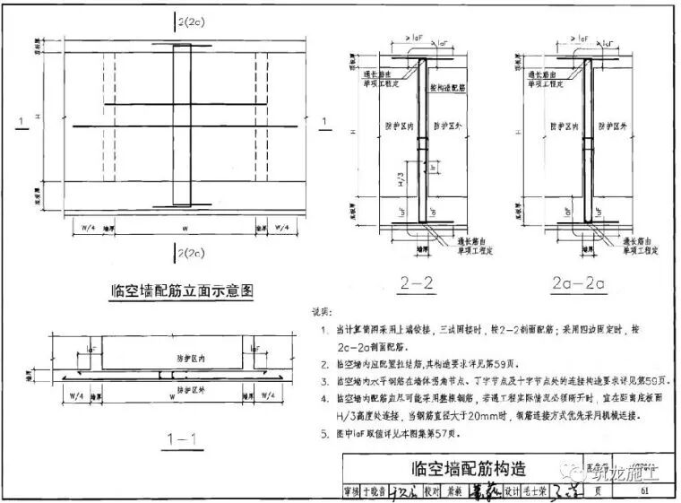

临空墙:(一般受冲击波侧钢筋大,另一侧钢筋小)
定义:一侧受核冲击波直接作用,另一侧为不接触岩、土(包括人防工程内部)的墙体。
墙体节点的构造要求

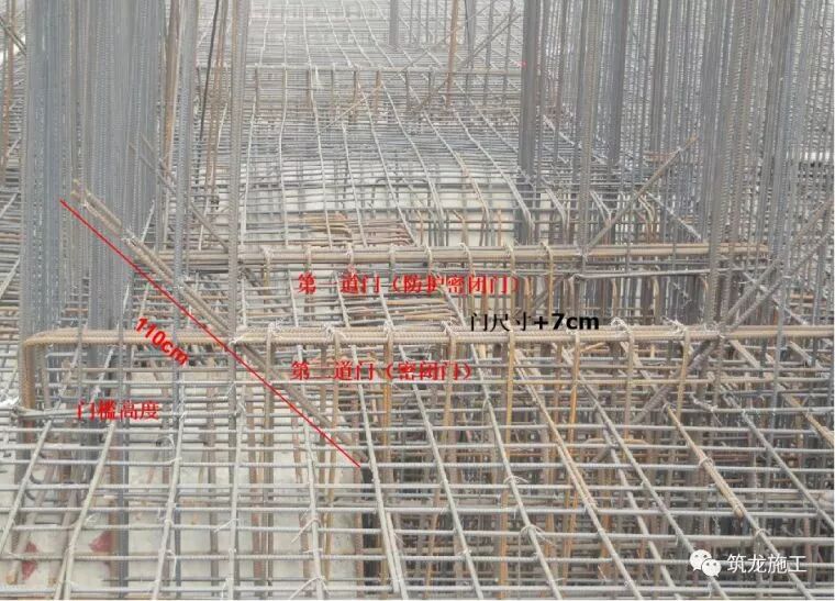

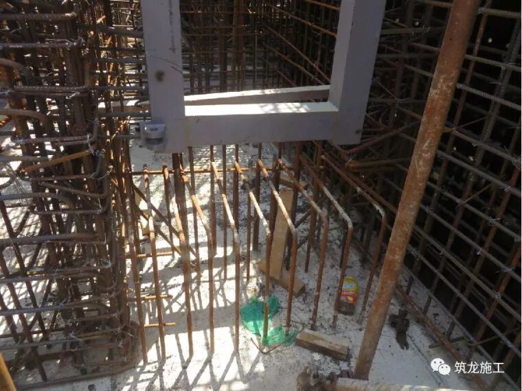

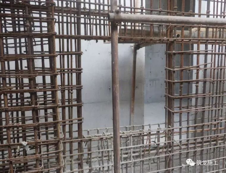

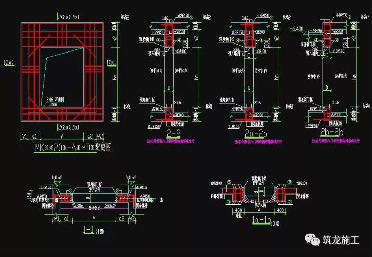

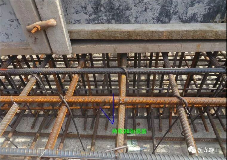

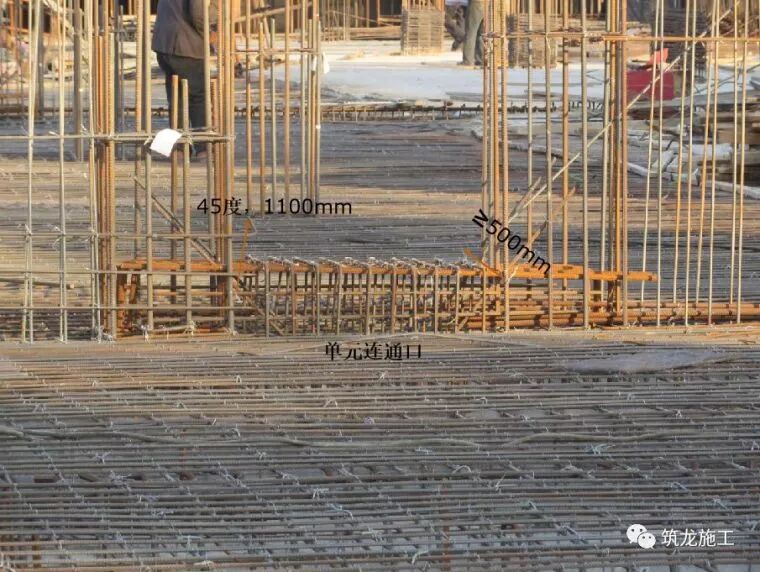

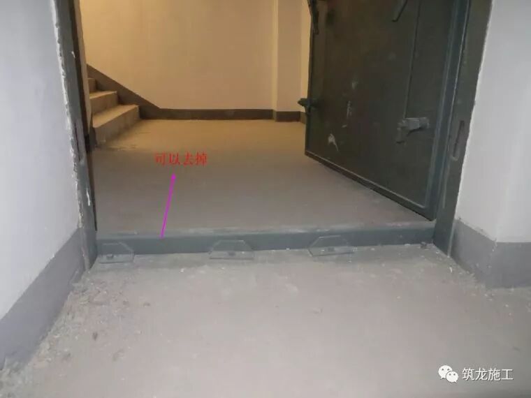

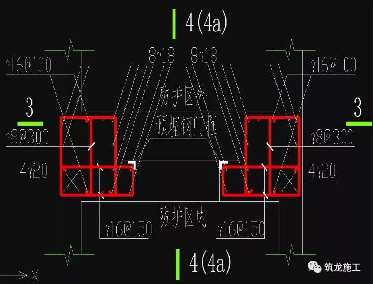

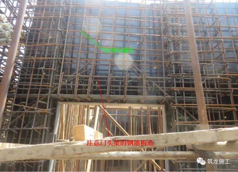

1、人防门的洞口插筋及门槛钢筋设置
1)人防门的洞口插筋及门槛钢筋应在底板浇捣混凝土前按设计施工图及规范要求成型绑扎。
2)防护密闭门的门槛箍筋应该闭口,箍筋直径不得小于12mm,在箍筋角部应绑扎水平钢筋,水平钢筋伸入到门框墙的长度达到锚固要求,并与门框墙插筋绑扎牢。
3)人防门的门槛钢筋高出底板的高度应该满足各种型号的人防门门槛建筑高度。洞口的宽度尺寸应为:门宽尺寸 + 7cm ,人防门铰页侧门框最小宽度应满足人防门的安装尺寸,闭锁侧门框最小宽度应满足不会影响门扇的开启。
4) 第一道门宽度最小为30cm。
5)斜向加强筋长度110cm,45度角洞脚放置,型号以图纸要求。
门口上挡墙钢筋构造要求
单元连通口:两个防护单元间的门框墙及门槛(背靠背设置时)截面厚度不小于500mm。
插筋要看清图纸要求,注意型号、间距(摘选图纸)
门框配筋表
悬板活门、胶管活门的门槛箍筋(手枪箍)应该闭口,箍筋应拉住底板的下层钢筋,上下两个门槛的高度应符合要求,以免影响门的安装和开启。

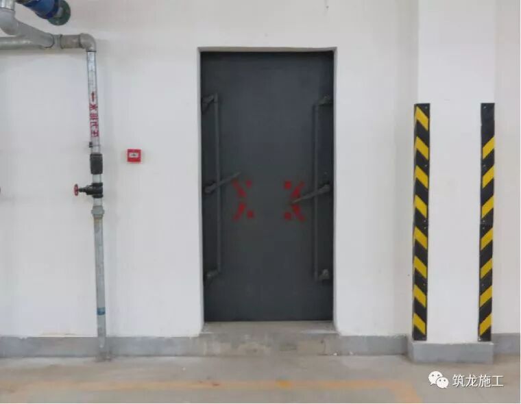

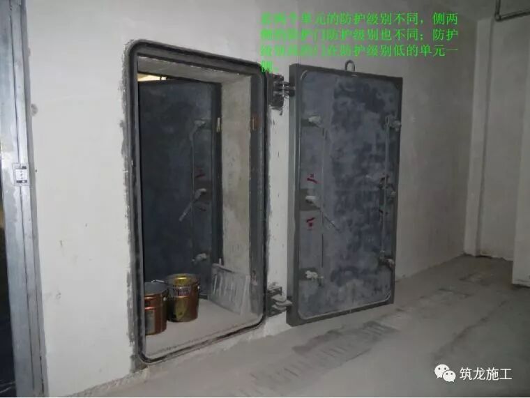

人防门的安装
1、门扇安装应符合下列规定:
(1)门扇上下绞页受力均匀,门扇与门框贴合严密,门扇关闭后密封条压缩量均匀,严密不漏气;
(2)门扇启闭比较灵活,闭锁活动比较灵敏,门扇外表面标有闭锁开关方向;
(3)门扇的零部件齐全,无锈蚀,无损坏。
