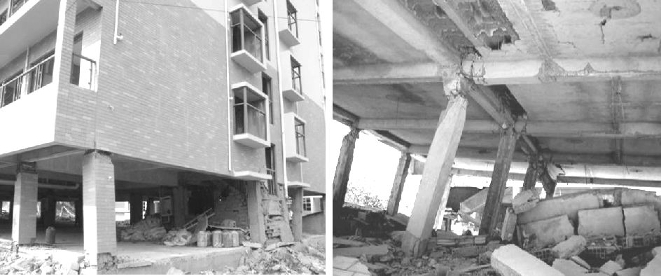

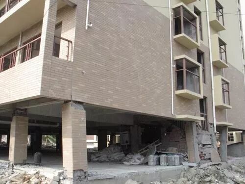

一、“强柱弱梁”的震害照片

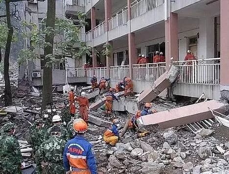

地震中倒塌的教学楼

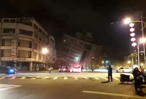

台湾地震中倒塌的酒店

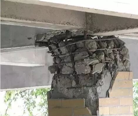

从以上照片可以看出强梁弱柱的危害确实很大,而这些危害也会影响到人在地震时逃生的时间和通道的问题,在柱子倒塌的情况下,人们逃生的机会也就变得渺茫。
其实强柱弱梁从性能化角度来分析是属于构建层面的范畴,直接影响了结构整体的安全性。而在抗震三水准(大震不倒,中震可修,小震不坏)中只有大震时候才能够体现到这一点,但不论大震、中震还是小震都应该满足强柱弱梁的这个要求,也就是说,柱子必须晚于梁出现塑性铰。再基于抗震的三种方法(强剪弱弯、强柱弱梁、强节点弱构件)从概念角度分析,强柱弱梁是很科学,但从以上照片中可以看得出在实际应用中并不很理想。

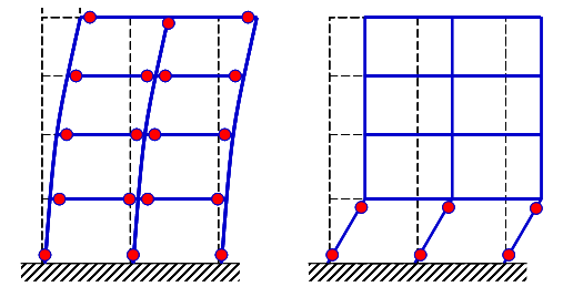

二、力学基本概念
在上图中:左图是梁先出现了塑性铰,梁通过出现塑性铰来耗散地震力,来确保结构的安全,柱子晚于梁出现塑性铰,这样结构虽会产生局部的破坏,但结构整体的安全性还是有所保障。右图中底层柱子出现了塑性铰,但梁并没有受到破坏,这种机构在地震水平力作用下就很容易出现倒塌,所以我们要做的就是实现左图这样的理念。
三、强柱弱梁实相的本质

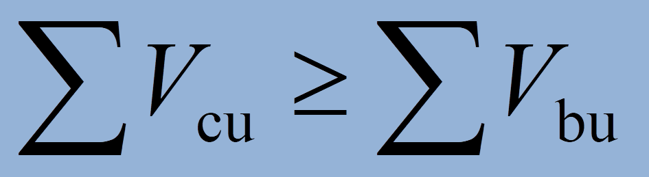

这里我们引出以下两个公式:
我们也都清楚结构的稳定离不开力学的支持,那么我们也可以说其本质也就是柱子和梁之间力的对抗。首先,第一个公式指的是柱子的弯矩之和必须大于梁的弯矩只和,第二个指的是柱子的抗剪能力必须大于梁的抗剪能力,这样才能确保柱子晚于梁之后出现破坏。那要实现强柱弱梁,就必须使柱子极限抗承载能力大于梁的极限抗承载能力。

综上呢,我们认为本质上的实现强柱弱梁就该按照6.2.1-1条来验算,也就是只有真实的受力钢筋参与后才能真正映梁和柱的相对承载能力的大小,必须按考虑受力钢筋以后的承载力做为梁与柱的比较,而不是梁与柱计算出来的数值做以比较。若只是把梁的弯矩或者剪力放大若干倍以后来作为柱子的承载力的计算,这样的做法还是欠妥。

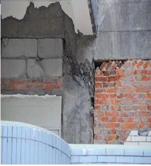

5.  填充墙设置,使得柱剪跨比减小,形成短柱。同时砌体填充墙与梁底部强连接,客观上加强了梁刚度,使梁更难先于柱进入塑性。

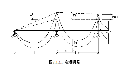

1.  考虑楼板翼缘内配筋影响,考虑刚域,梁端弯矩调幅。

3.填充墙与梁、柱连接尽量采用柔性连接或采取措施减少对梁、柱刚度影响。尽量采用轻质隔墙。
