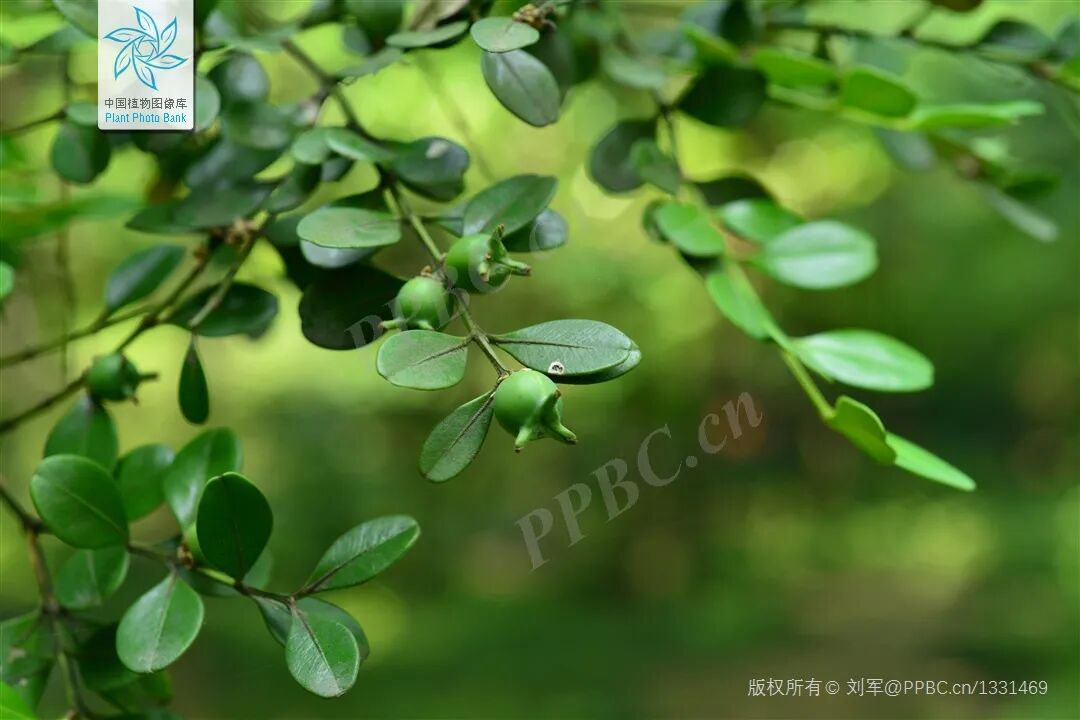

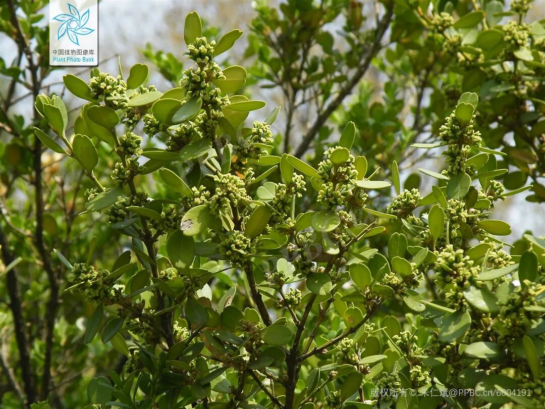

1.黄杨与大叶黄杨
(1)生活型:
黄杨为黄杨科黄杨属灌木或小乔木,高1-6米,花期3月,果期5-6月;
大叶黄杨又名冬青卫矛,卫矛科卫矛属灌木,高可达3米,花期6-7月,果熟期9-10月;
(2)枝干:
黄杨枝圆柱形,有纵棱,灰白色;
大叶黄杨小枝四棱,具细微皱突;
(3)叶:
黄杨叶革质,卵状椭圆形或长圆形,先端圆或钝,常有小凹口,不尖锐;
大叶黄杨叶革质,有光泽,倒卵形或椭圆形,先端圆阔或急尖,边缘具有浅细钝齿;

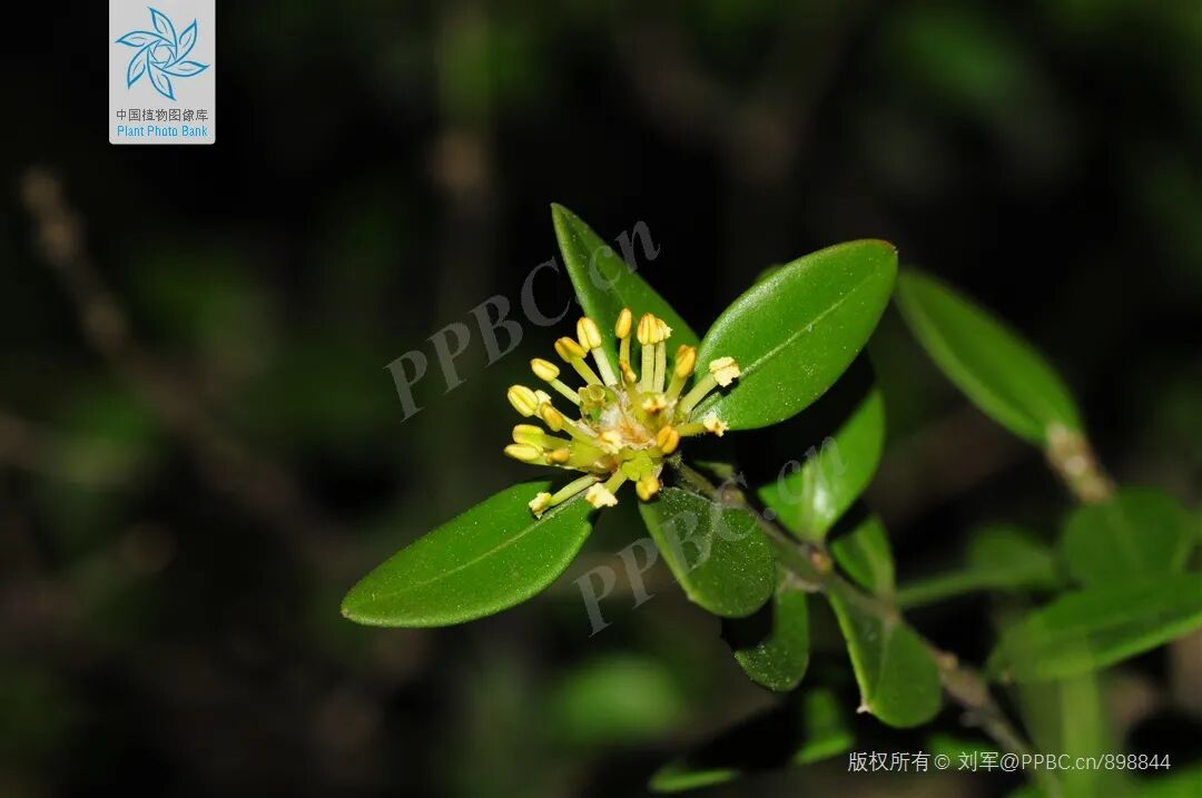

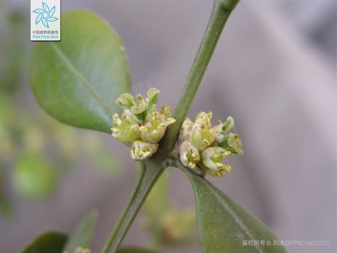

(4)花:
黄杨花序腋生,头状,花密集;雄花约10朵,无花梗;
大叶黄杨聚伞花序5-12花,花白绿色,花瓣近卵圆形;

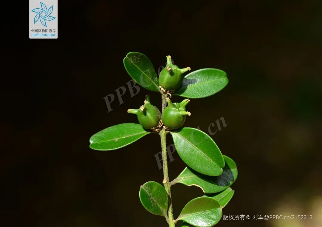

(5)果实:
黄杨蒴果近球形,长6-8毫米;
大叶黄杨蒴果近球状,直径约8毫米,淡红色,假种皮桔红色,全包种子;
杏树果实球形,白色、黄色至黄红色,常具红晕,微被短柔毛;

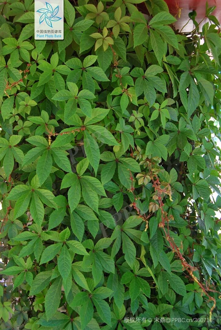

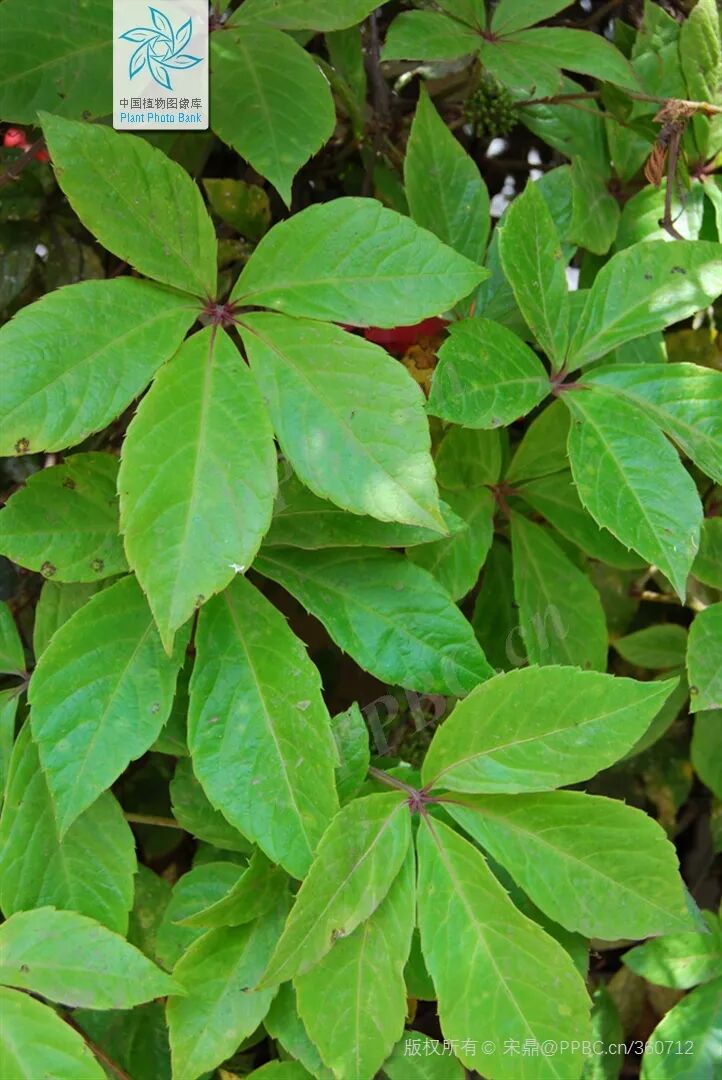

2.地锦与美国地锦
(1)生活型:
地锦为葡萄科地锦属木质藤本,花期5-8月,果期9-10月;
美国地锦又名五叶地锦,为葡萄科地锦属木质藤本,花期6-7月,果期8-10月;
(2)叶:
地锦叶为单叶,通常着生在短枝上为3浅裂,时有着生在长枝上者小型不裂,叶片通常倒卵圆形,顶端裂片急尖,边缘有粗锯齿;
美国地锦叶为掌状5小叶,小叶倒卵圆形,边缘有粗锯齿;
(3)花:
地锦花序着生在短枝上,基部分枝,形成多歧聚伞花序,主轴不明显;花瓣5,长椭圆形;
美国地锦花序假顶生形成主轴明显的圆锥状多歧聚伞花序;花瓣5,长椭圆形;
(4)果实:
地锦果实球形,有种子1-3颗;
美国地锦果实球形,有种子1-4颗;
