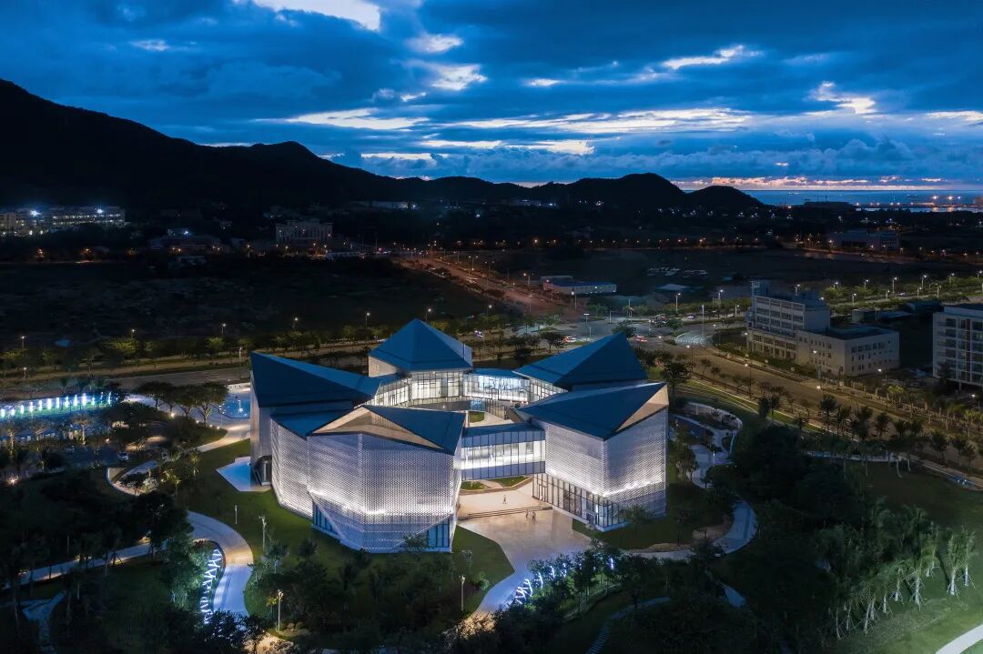

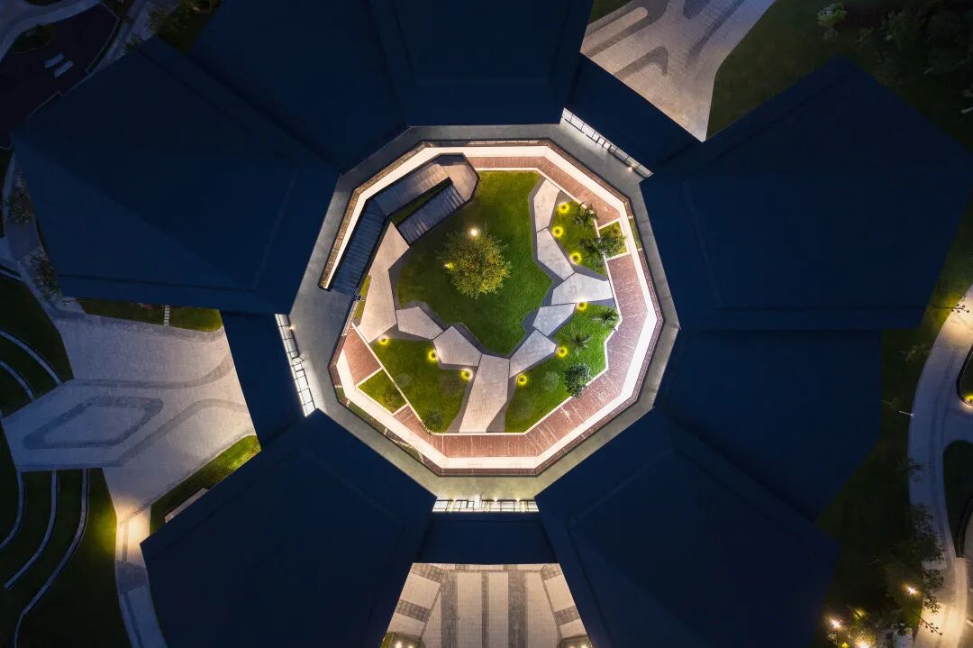

项目从当地的文化积淀中找寻肌理和脉络,以具有海南民居特色的“庭”为建筑的表现形式,采用圆形围合布置,于内部形成庭院空间,以建筑形态诠释地方文化,成为海南对外传播的重要阵地。
架空层与内廊形成建筑入口广场,链接内外环境,打造围而不闭的空间形态。整体造型融入科技感、现代感,营造浓厚的技术碰撞氛围,加速推动高新科技汇聚,打造高新科技人才高地。

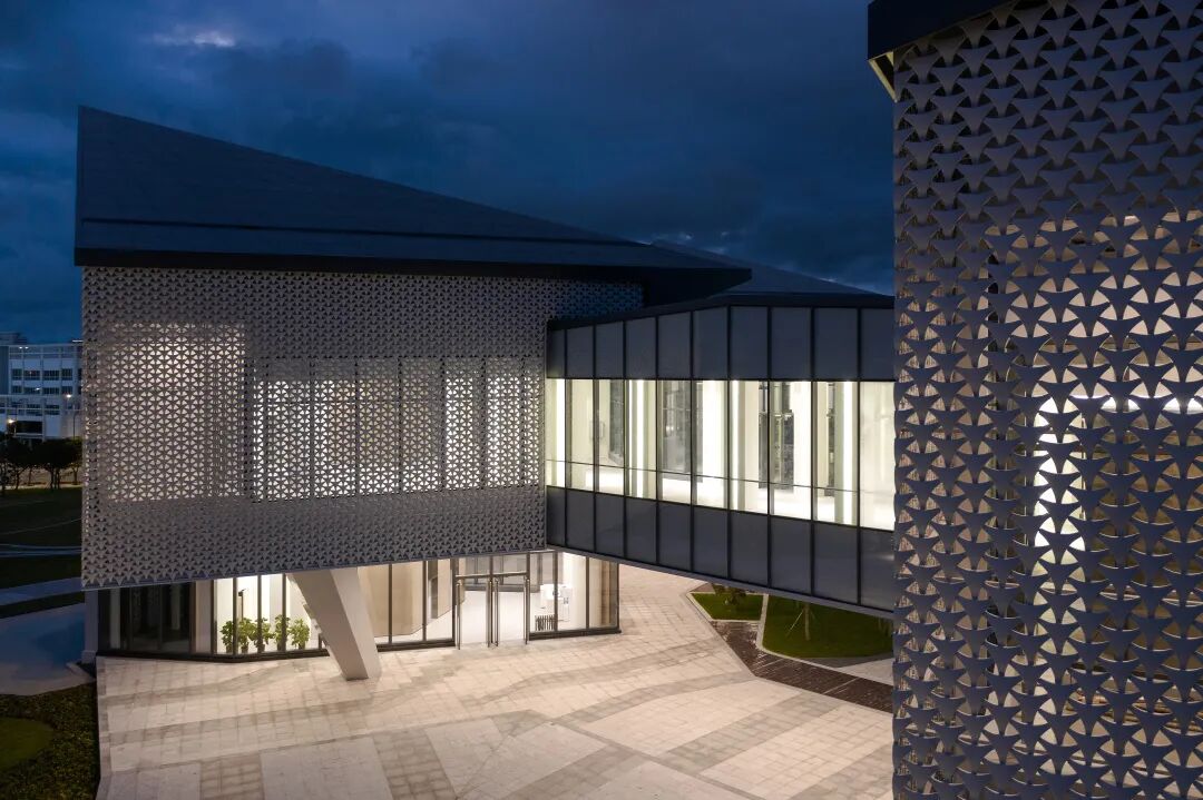

项目整体采取全钢结构,支撑建筑本身的独特形态。

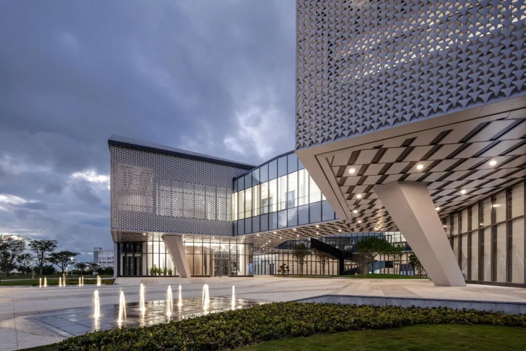

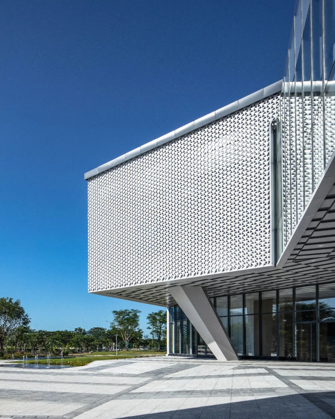

主入口处采用空腹桁架方案,形成跨越30米无柱空间,避免了廊桥内部影响观景体验的结构构件,同时充分利用高强度钢材的材料性能,有效的减小结构构件尺寸,最大程度上还原海南特色及方案预想,将开阔、灵动还给建筑本身,构筑理想空间状态。
从当地台风季节高强度阵风下安全与舒适的要求出发,项目以主体结构为支座,采用了与主体结构自恰的预应力拉索方案,额外施加的预应力与主体结构受力平衡协调,满足结构安全的前提下,实现外立面轻巧通透的效果。

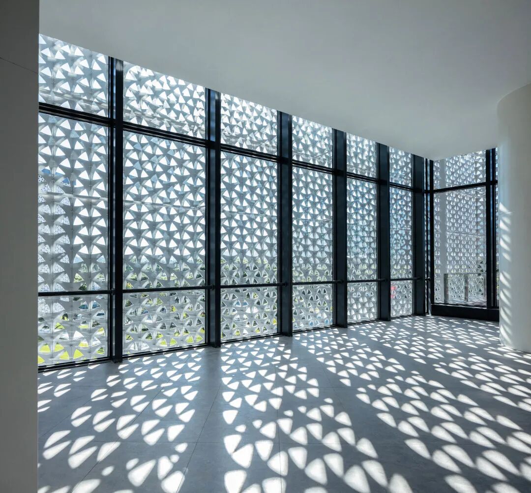

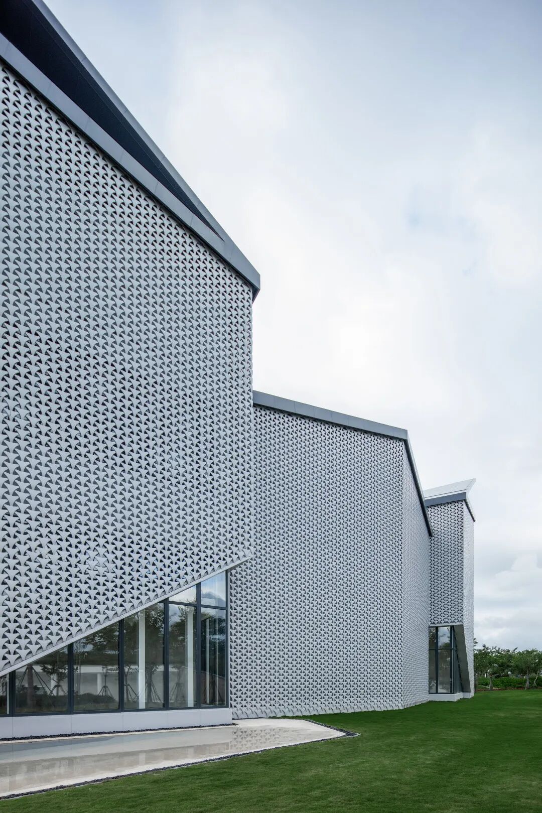

镂空铝板与通透的玻璃,包裹着整个外立面,引入光影,使空间增添了时间的维度。一日之内,四季之间,为内部空间镌刻不同的光影记忆。

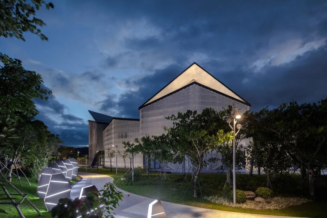

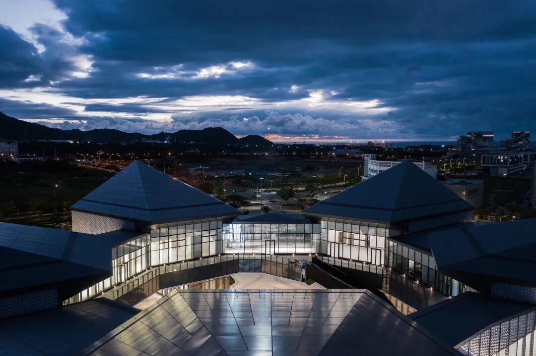

宛若纸飞机造型的屋面,以独特的造型吸引着人们眼球,却也是项目推进中的难点。建筑师经过多次推敲,选取双层屋面的做法,使多面体的屋面与主体结构更好地结合。
于形态上,多个面积不一、高度不同的屋面相衔接,形成多个不共面的立面造型,打破空间常规状态,让建筑的科技感及现代感渗透于空间形态,展示项目凝聚高新科技力量的决心。
