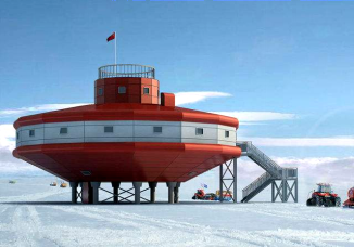

自然环境恶劣的地区,如南北极地区、沙漠地区,为了减少施工难度和时间,多采用装配式工程;最典型的如南极科考站的建设。

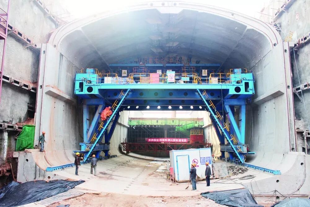

人流量大的位置,如在主干道下修建地铁站,为了减少施工时间,从而减少对现有交通的干扰和影响;

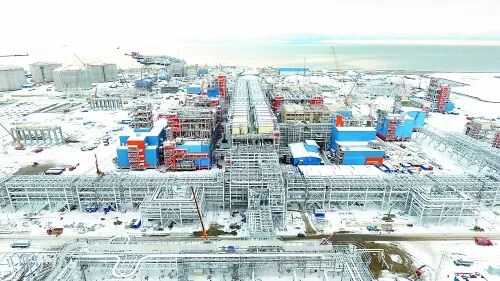

工程量巨大的工程,采用预制构件进行建设,可以提高效率,缩短工期;
亚马尔液化天然气项目

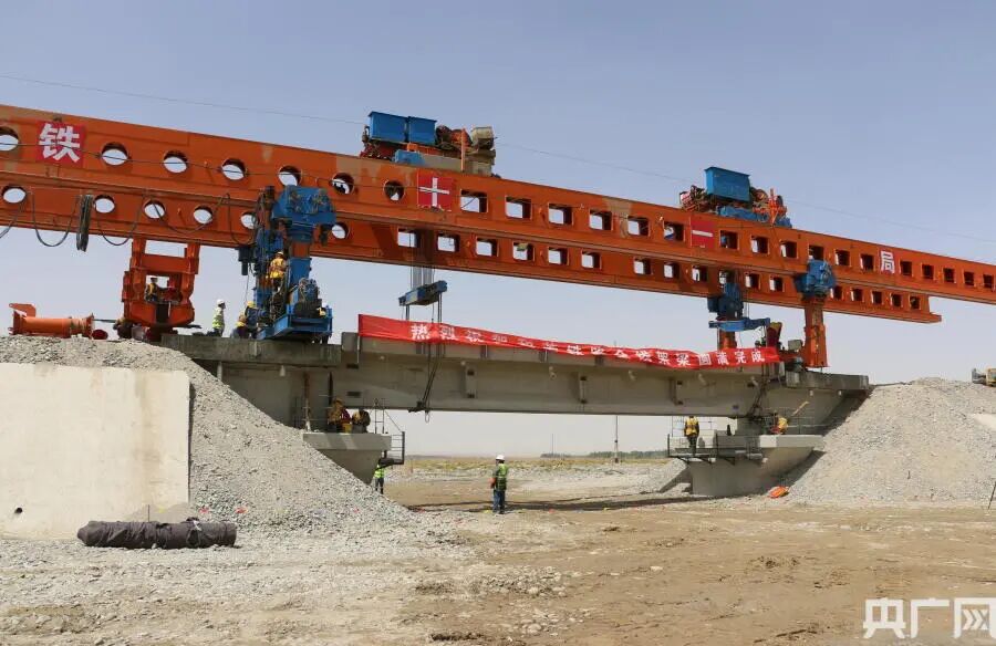

在生态环境脆弱的地区,采用预制构件进行建设,有利于减少对环境的破坏;
最典型的如新疆和若铁路采用装配式混凝土结构,既减少了缺水对工程建设的影响,也减少了对脆弱生态环境的破坏。

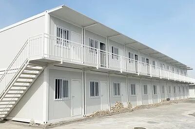

临时使用的建筑,如大型建筑工地周围的工人宿舍,往往采用装配式建筑。
