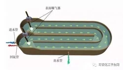

一、氧化沟工艺(覆盖全国)
1、简介
氧化沟工艺作为一种成熟的活性污泥污水处理工艺已在全国范围内得到广泛应用,它是活性污泥法的一种变型,其曝气池呈封闭的沟渠型,所以它在水力流态上不同于传统的活性污泥法,而是一种首尾相连的循环流曝气沟渠,污水渗入其中得到净化。
2、工艺特点
1)简化了预处理
氧化沟水力停留时间和污泥龄比一般生物处理法长,悬浮有机物可与溶解性有机物同时得到较彻底的去除,排出的剩余污泥已得到高度稳定,因此氧化沟可不设初沉池,污泥不需要进行厌氧消化。
2)占地面积少
因为在流程中省略了初沉池、污泥消化池,有时还省略了二沉池和污泥回流装置,使污水厂总占地面积不仅没有增大,相反还可缩小。
3)具有推流式流态的特征
氧化沟具有推流特性,使得溶解氧浓度在沿池长方向形成浓度梯度,形成好氧、缺氧和厌氧条件。通过对系统合理的设计与控制,可以取得较好的脱氮除磷效果。
4)简化工艺
将氧化沟和二沉池合建为一体式氧化沟,以及近年来发展的交替工作的氧化沟,可不用二沉池,从而使处理流程更为简化。

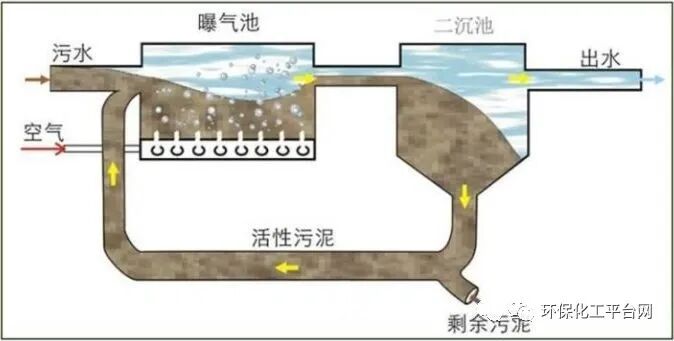

三、传统活性污泥法(用在大型污水处理厂)
1、简介
活性污泥法工艺是一种应用最广泛的废水好氧生化处理技术,其主要由曝气池、二次沉淀池、曝气系统以及污泥回流系统等组成。
2、工艺特点
1)优点
工艺相对成熟、积累运行经验多、运行稳定;有机物去除效率高,BOD5的去除率通常为90%~95%;曝气池耐冲击负荷能力较低;适用于处理进水水质比较稳定而处理程度要求高的大型城市污水处理厂。
2)缺点
需氧与供氧矛盾大,池首端供氧不足,池末端供氧大于需氧,造成浪费;传统活性污泥法曝气池停留时间较长,曝气池容积大、占地面积大、基建费用高,电耗大;脱氧除磷效率低,通常只有10%~30%。

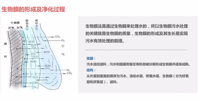

六、生物膜法工艺(用在工业废水领域)
1、简介
生物膜法是土壤自净过程的人工强化,主要去除废水中溶解性的和胶体状的有机污染物,同时对废水中的氨氮还具有一定的硝化能力。生物膜法在处理工业废水中有着广泛应用。
2、工艺特点
1)优点
(1)微生物多样化,生物的食物链长,有利于提高污水处理效果和单位面积的处理负荷。
(2)优势菌群分段运行,有利于提高微生物对有机污染物的降解效率和增加难降解污染物的去除率,提高脱氮除磷效果。
(3)对水质、水量变动有较强的适应性,耐冲击负荷力增强。
(4)污泥沉降性能好,易于固液分离,剩余污泥产量少,降低了污泥处理费用,进而降低投资费用。
(5)适合低浓度污水的处理。
(6)易于维护,运行管理方便,耗能低。
2)缺点
与活性污泥法相比,生物膜法对环境温度的要求较高,气温过高或过低都会影响生物膜的活性,引起生物膜的坏死和脱落。
另外,载体的比表面积对生物膜处理的效果有着很大的影响,如果选用的滤料比表面积达不到要求,想要达到预期的处理效果就需要增加处理池的面积,使投资费用增大。
