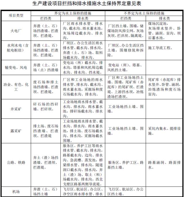

根据《开发建设项目水土保持技术规范》对水土保持措施的界定三原则,把主体设计中以水土保持功能为主的措施界定为水土保持措施,纳入水土保持方案防治体系中。
水土保持措施的界定可参考如下意见:

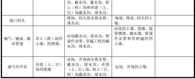

一、拦挡和排水措施的界定意见见下表。

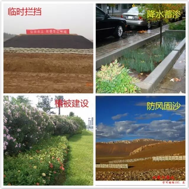

九、临时防护措施布设应符合下列要求:
1、工程施工中,临时堆土(料、渣)应布设拦挡、苫盖措施;施工扰动区域应布设临时排水和沉沙措施;施工裸露场地宜布设砾石压盖措施;裸露时间长的,宜布设临时植草措施。
2、应初步确定临时拦挡、苫盖、排水、沉沙、砾石压盖、临时植草的位置、形式、面积或数量。
