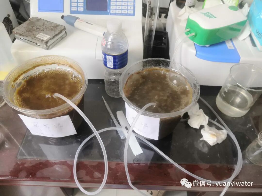

有研究表明在正常生化系统下,取生化系统好氧池污泥,加入50ppm季铵盐时,污泥对氨氮降解能力完全消失,而COD的去除效率为从80%降低到了65%;在加入25ppm季铵盐的条件下,氨氮去除率从90%降低到了30%,但对COD的去除的影响几乎没有。因此,当系统中进入低浓度的季铵盐时,就会表现出脱氮能力的损失,但生化系统的整体变化不是很明显。

为什么会出现上述实验中的这种现象,因为在一般情况下,污水厂生化系统中参与到硝化过程的细菌一般只占总微生物的5%,而能够降解COD的微生物能达到75%以上,因此当污泥受到毒性冲击时,硝化功能菌群的缓冲浓度有限,更容易受到影响。
