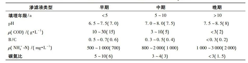

垃圾渗滤液是一种黑色或者黄褐色的带有恶臭气味的液体。
渗滤液含有大量的有机物和无机物,包括各种难降解有机物(如各种芳香族化合物和腐殖质等)、无机盐(如氨根、碳酸根和硫酸根等)和金属离子(如铬、铅和铜等)。
其中,垃圾渗滤液最典型的特征就是污染物含量高,且大多含有生物毒性。
值得一提的是,渗滤液还含有大量的腐殖质和腐殖酸等大分子有机物。这些有机物虽然没有生物毒性,但由于分子量大,具有很好的化学稳定性,微生物无法实现有效的降解。
只采用活性污泥法不能实现对渗滤液COD的有效去除,必须增加深度处理工艺。
不同填埋时间的渗滤液的特征

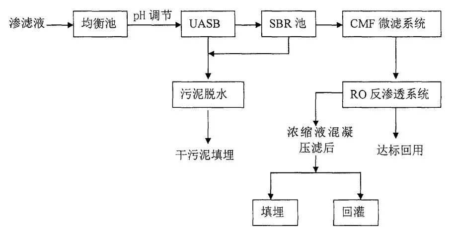

(1)UASB+SBR+CMF+RO
工艺特点分析:
  • 工艺较为复杂
  • 剩余污泥量小;
  • 有20%~28%的浓缩液需处理 ;
  • 处理量易受水中TDS和温度影响 ;
  • 膜寿命一般有2-3年;

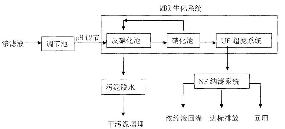

(2)MBR+NF/RO
工艺特点分析
  • MBR工艺对NH3-N主要起硝化作用,反硝化能力有限,出水硝酸盐浓度高,溶解氧浓度亦高;
  • 存在生化的生物接种驯化的启动阶段,因此不宜随时开停设备,设备的检修较困难;
  • 系统控制要求较高,BOD、COD及NH3-N主要依靠生化过程去除,生化处理效果好时, 氨才能有效去除;
  • 污泥浓度高,稳定性强,粘度低,易脱水,不易腐败变质。

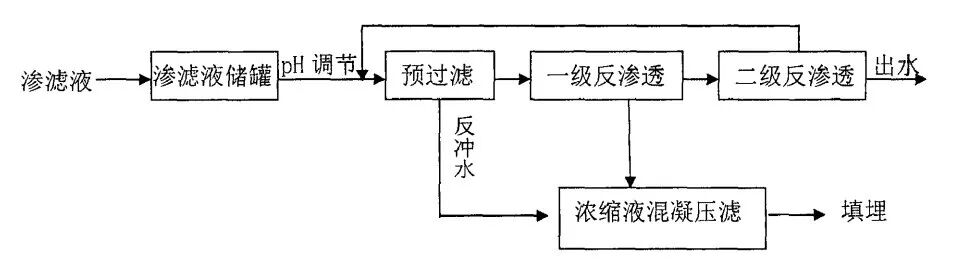

(3)前处理+二级DTRO碟管式反渗透工艺
工艺特点分析:
  • DTRO膜组易受堵塞及污染,反冲洗强度大,膜使用寿命较短;
  • 有20%~25%浓缩液需处理;
  • 产水率易受水中导电率、TDS和温度影响,系统易不稳定;
  • 存在氨氮及盐的累积问题,需做后续工艺处理;
  • 造价偏高。

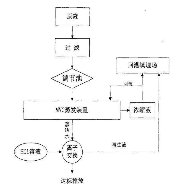

(4)前处理+MVC蒸发+离子交换+铵结晶回收
工艺特点分析:
  • 工艺简单,自动化程度高,处理过程和效果稳定,管理方便的优点,可节省劳动力投入;
  • 设备容易结垢腐蚀;
  • 有浓缩液产生;
  • 用电量较大;
  • 投资高。

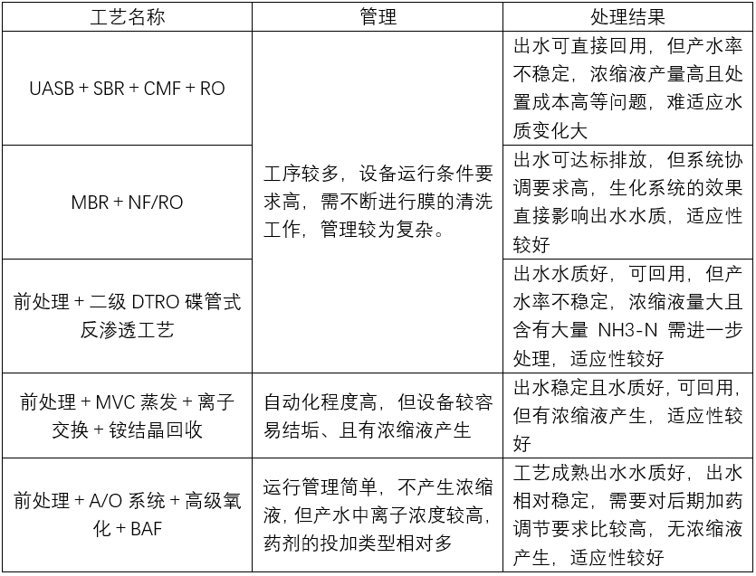

(5)前处理+A/O系统+高级氧化+BAF
工艺特点分析:
  • 出水水质好且稳定达标;
  • 运行成本较低;
  • 无浓缩液产生;
  • 处理过程受环境影响因素小。
综上所述,各处理工艺及管理成本如下图所示:
