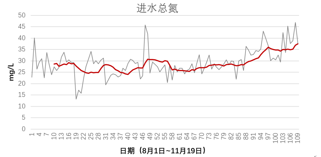

首先污水厂要建立运行参数的统计资料和分析体系。污水厂每日在不断的运行,每日产生的数据都不尽相同,这些数据反映了污水厂在过去的每一天中工艺运行的变化情况,针对这些数据的收集和整理,分析和预判,周期性的规律的发现和预防,都是污水厂日常必须进行的工作。由于污水厂的处理核心是大量的微生物,它们的群体数量众多,对于外部环境短期的冲击和改变都会具备一定的缓冲能力,但是会发生一些微小的改变,这种微小的改变是反映了整个微生物群体对外界变化的一种回应。这些改变通过活性污泥的宏观参数变化反映出来,通过对历史的数据进行统计和分析,就会发现这种趋势性的变化,这些变化累加到一定程度就会造成污水厂的工艺恶化,出水水质超标的情况出现。如果采取合理的措施针对这些变化趋势进行调整,那就会具有良好的调整效果。因此一个具备有详尽的污水处理工艺流程参数统计和分析资料的污水厂,首先要进行的就是针对运行参数和分析资料进行研判,发现是否存在累积的问题,并采取相应的措施进行调整。
