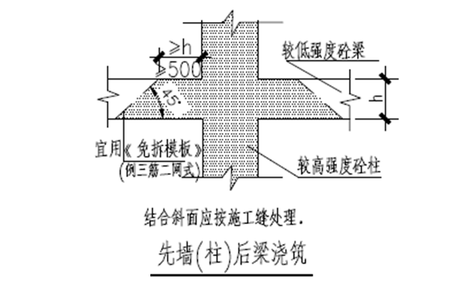

梁柱节点处不同标号混凝土浇筑的一般做法
因梁截面尺寸较大,梁柱混凝土等级相差大,如采用一般做法很难达到设计要求,因此采用同步浇筑的施工工法,以保证梁柱节点处混凝土无冷缝裂缝,强度满足设计要求。
同步浇筑方案
采用钢板网(简易收口网)垂直栏设在节点处,距高强度等级混凝土的墙柱边500mm处,高低不同强度等级混凝土同步浇筑。

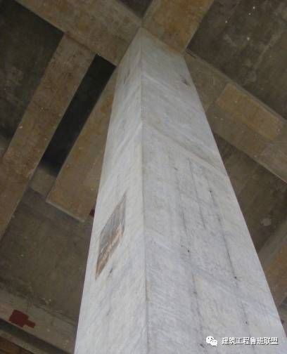

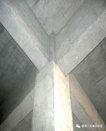

· 梁板、墙柱节点高低混凝土强度等级交界处无冷缝、无裂缝
结构混凝土强度达设计要求拆模后,对梁板、墙柱节点处混凝土进行检查,确认高低强度等级混凝土交界附近范围无裂缝、无施工缝的痕迹,混凝土震捣密实,无蜂窝麻面,色质均匀。

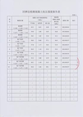

· 梁板、墙柱节点部位混凝土强度等级均不低于设计要求
主体实体检测用回弹仪进行回弹检测,从回弹检测数据显示:梁板柱节点处,从柱边四周一米范围内,混凝土强度等级从柱高强度等级逐渐降低致梁板低强度等级,而不是高低强度等级的骤变,这是钢丝网分隔、当混凝土浇捣時高低强度等级混凝土的浆液互有渗透形成高低强度等级逐步过度。
