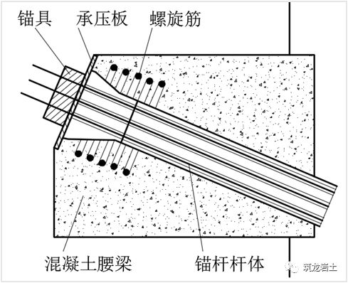

三、锚杆结构
工程上所指的锚杆,通常是对受拉杆件所处的锚固系统的总称。
锚杆一般由锚头、杆体(拉杆)及锚固体(段)三个基本部分组成。
锚头
锚头是构筑物与拉杆的连接部分,其作用是将来自构筑物的作用力有效地传递给拉杆。锚头一般由台座、承压板和锚具等部件组成。
杆体
锚杆杆体要求位于锚固结构的中心线上,其作用是将来自锚头的拉力传递给锚固体。杆体通常要承受一定的荷载,故一般采用抗拉强度较高的钢材制成。
锚固体
锚固体(段)位于锚杆尾部,与岩土层紧密相连,其作用是将来自拉杆的力通过锚固体与周围岩土层间的摩擦阻力(或支承抵抗力)传递给稳固的地层。
锚索是高承载力的锚杆,其强度、锚固深度、单锚锚固力均较大。锚杆主要处于张拉状态,剪切次之,一般不能承受弯曲作用,
而锚索只存在张拉状态。
类似地,锚索结构也可分为三个主要部分,即锚头、锚索体和锚固体。其中,锚头由垫板、锚环、锚塞和混凝土墩组成,锚索体由高强度钢丝、钢丝束或钢绞线制成,锚固体主要包括定位环、止浆塞、扩张环及导向帽等。

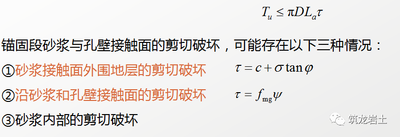

锚固段砂浆对杆体的握裹力
在较完整岩层中灌注的水泥砂浆抗压强度,一般不低于30MPa。若严格按照规定的灌浆工艺施工,岩层孔壁的黏结力通常大于砂浆的握裹力。因此,岩层锚杆的抗拔力Tu和最小锚固长度La min一般取决于砂浆的握裹力,即:
一般在岩层中所需的锚固长度仅需1~2m。 当采用热轧螺纹钢筋作为锚杆杆体时,在完整硬质岩层的锚杆中,其黏结(握裹)应力传递深度通常不超过2m。
但是,使用中必须判明如下情况:锚固段岩体是否稳定、是否可能发生滑坡或塌方、节理切割的锚固段岩块在受拉条件下是否产生松动等。考虑到上述不利因素, 建议灌浆锚固段达到岩层内部(不包括风化层)的长度应不小于4.5m。
锚固段砂浆对孔壁的黏结力
在强风化岩层和土层中,锚杆的极限抗拔能力取决于锚固段砂浆对地层所能产生的最大黏结力(摩阻力),即:
