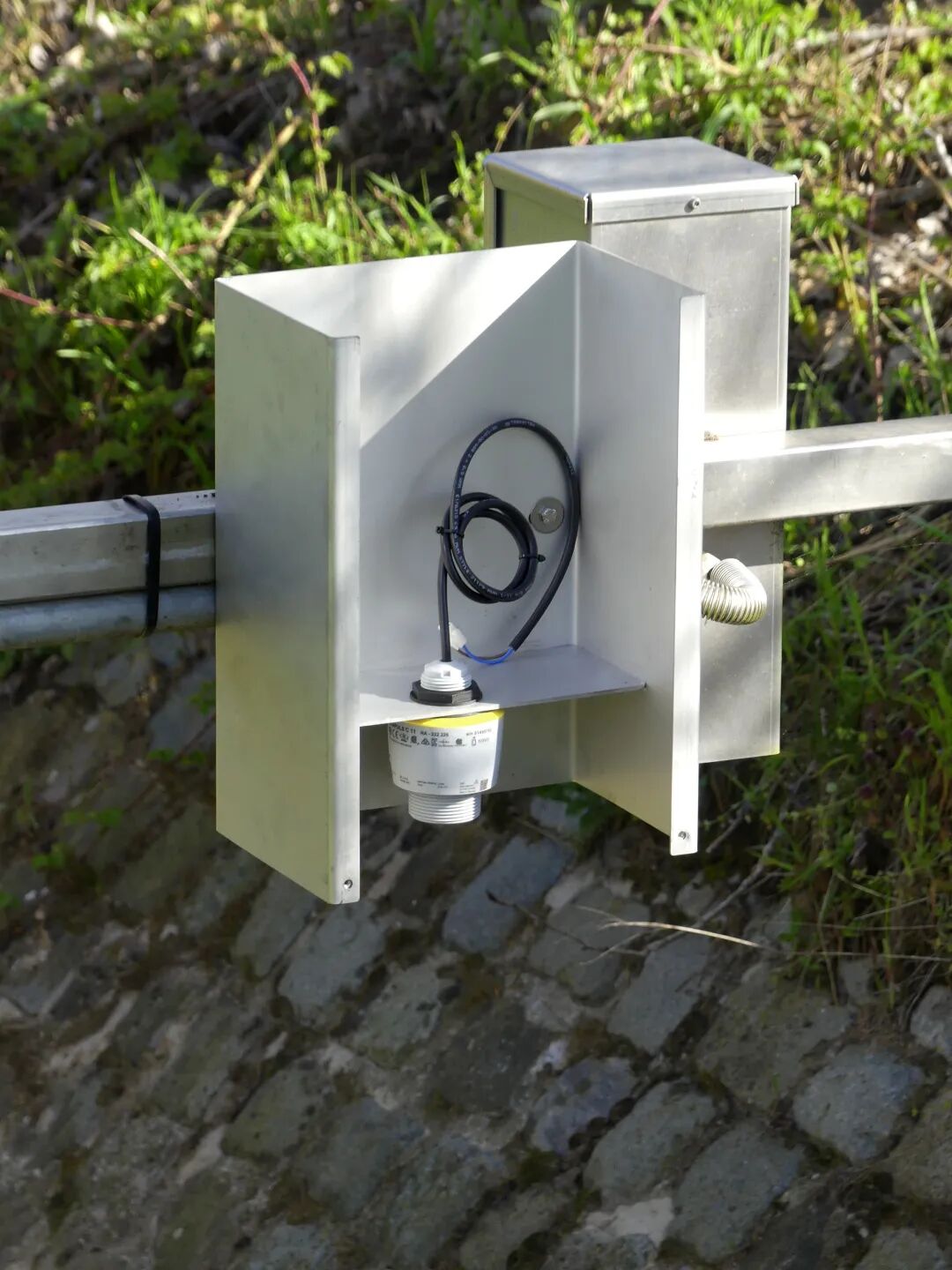

随着新型紧凑式雷达液位仪表VEGAPULS C 11的问世,这些问题迎刃而解。该仪表内装有最新研发的雷达芯片,并针对液位测量做了进一步优化。
设计紧凑
更小的芯片再加上仪表本身高度集成,因此实现了非常紧凑的设计。
更好的信号聚焦能力
凭借80 GHz的高频率,仪表拥有更好的信号聚焦能力,可以很好地分离测量信号和干扰信号,使得测量的精确性和便捷性比超声波仪表提高了数倍。
发射角小
仅3° 的发射角也有利于应用,可以更加方便地将仪表安装在窄小的井道中,也能够安装在靠近墙壁的位置。
防护等级高
仪表防护等级达IP66/68并且配备封装电缆,故不用担心被水淹没。

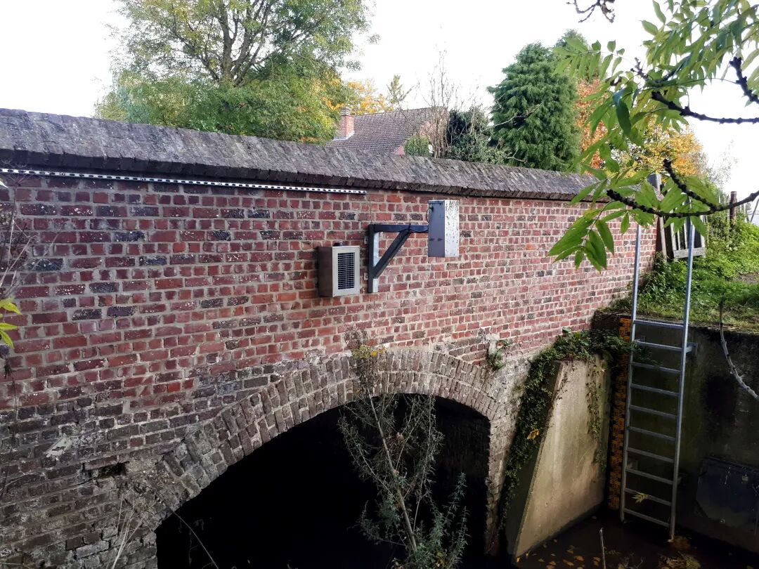

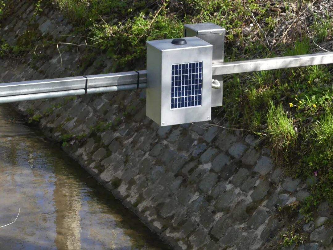

VMM在5个省的多个测量点安装了共50台VEGAPULS C 11仪表,并通过一个安装在数据记录仪中的GPS模块来判断具体位置。每隔15分钟,数据记录仪将发送一次雷达测量值至VMM数据库,由此可以更全面地了解各地点的水资源情况,而且每个人都可通过waterinfo.be来查看最新的测量值。
通常,测量在开放水域中进行,虽然也可以使用超声波或压力仪表来进行测量,但是配备蓝牙功能的雷达仪表安装起来更为方便,精度可达到±5 mm,尤其现在雷达测量技术的价格也已经十分优惠,更让我们坚定地选择了雷达仪表。此外,这些仪表完全用太阳能驱动,不仅更易操作和维护,而且能耗也降低很多,让我们非常受益。VEGAPULS C 11还能够安装在一个小型不锈钢外壳里以防止遭到破坏或偷盗,这是另一个优点。
——VMM工程师Johan Eylenbosch
如今,VMM每天24小时都能获得可靠的测量结果,且仪表的运行非常节能。今后他们还会增加其他的测量点,新的测量点可以随时快速地投入使用,并方便地纳入到现有网络。一旦安装了液位测量模块,测量结果就可自动上线。
