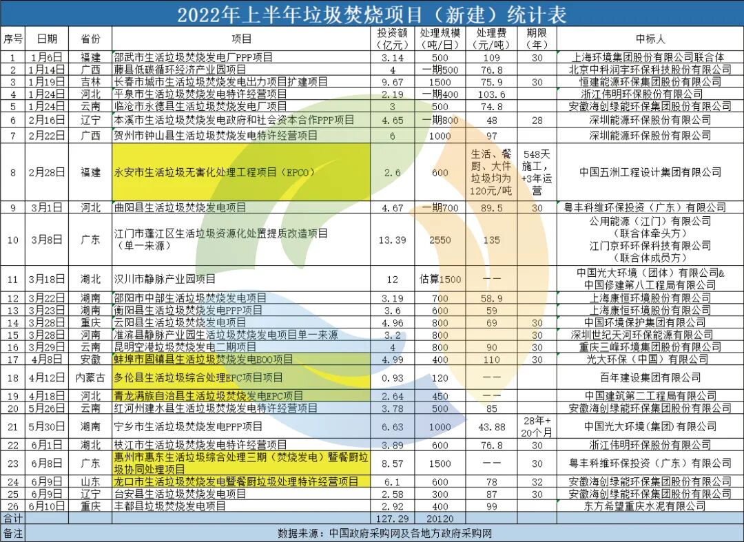

据笔者统计,2022年上半年,全国共开标26个垃圾焚烧项目(新建),处理规模合计达到2.01万吨/日,投资额合计127.29亿元(如下图)。
▼2022年上半年垃圾焚烧项目(新建)统计表(注:标黄为焚烧+协同处置项目,共计6个)

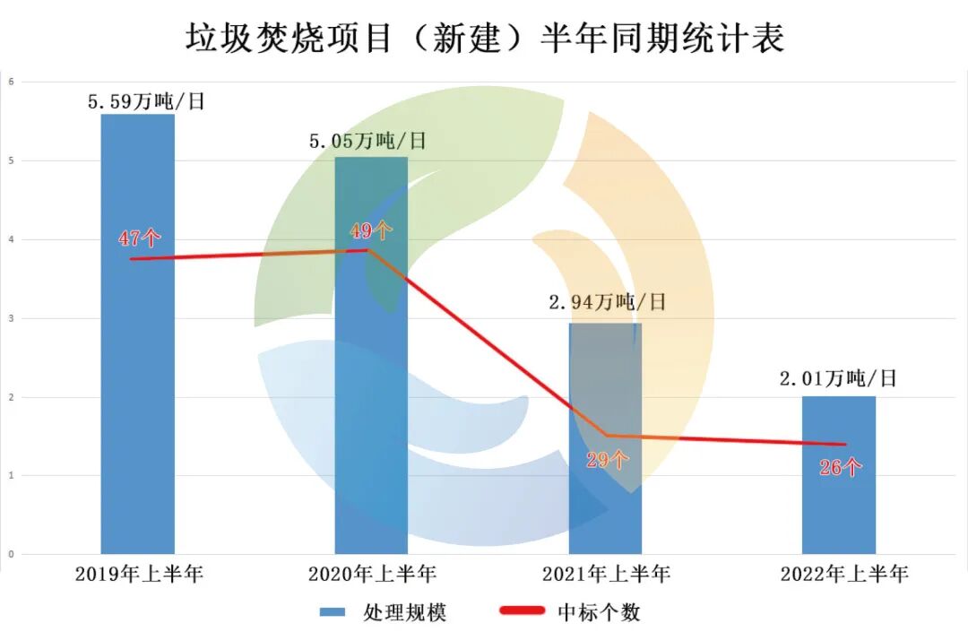

与往年同期比较,垃圾焚烧项目新增处理规模仍呈下降趋势,项目“缩水”的大趋势依旧明显,这也是一众垃圾焚烧企业不得不积极寻找其他出路的重要原因。
▼数据来源:中国政府采购网及各地方政府采购网、环保圈、环卫科技网
如上图所示,2019年上半年的时候,全国新增项目还是47个,处理规模合计5.59万吨/日。到了今年就变成了新增项目26个,处理规模合计2.01万吨/日,4年间新增项目个数和处理规模分别同比下降45%和64%。
从处理费金额上看,今年上半年的26个项目中,最高为广东省江门市蓬江区生活垃圾资源化处置提质改造项目,135元/吨,中标人为公用能源(江门)有限公司联合体(牵头方);最低为宁乡市生活垃圾焚烧发电PPP项目,43.88元/吨,中标人为中国光大环境(集团)有限公司。
除去4个未查询到金额的项目,22个项目处理费均价为81.19元/吨,此价格略低于2021年平均价格(85元/吨)。

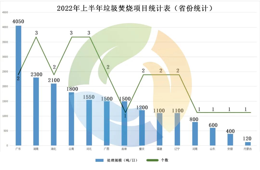

从中标省份上看,上半年共计14个省/自治区/直辖市开标垃圾焚烧新建项目,中标个数最多的是河北、湖南、云南三省,均中标3个。处理规模合计最高的是生活垃圾焚烧大省——广东省,共计4050吨/日;第二第三名分别为湖南省和湖北省,处理规模分别为2300吨/日和2100吨/日。
根据“环保圈”历史数据,广东省2021年全年的新增处理规模为7050吨/日,今年上半年的数据就已经超过了去年的一半,可谓来势汹汹。此外,虽然只中标了2个项目,但是处理规模均在1500吨/日以上,广东省延续了其“处理规模大、处理费高、总投资额大”的传统,项目质量依旧“硬朗”。

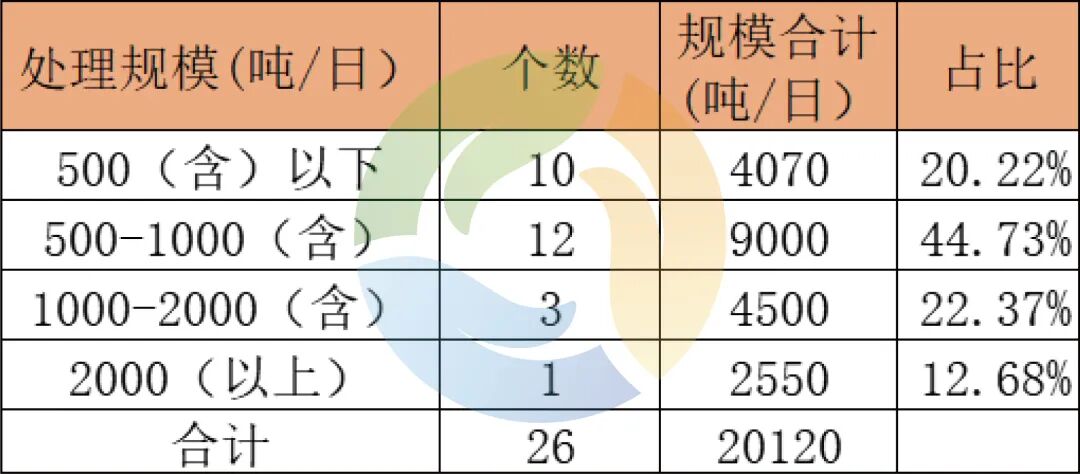

从处理规模上看,26个项目中,500-1000吨/日的项目数量和规模合计都是最高的,共计12个项目,处理规模合计9000吨/日,占总规模的44.73%;其次为500吨/日以下的项目,共计10个,规模合计4070吨/日。
如下图,26个项目中有22个在1000吨/日以下,可见,单个项目“缩水”的趋势愈发明显。
另外,垃圾焚烧市场向县一级下沉的趋势也较为引人注意:26个项目中,17个项目位于县或县级市,占比65%以上。

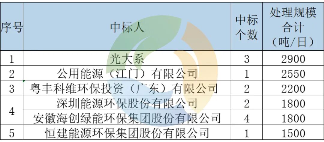

从中标企业上看,26个项目共计17个企业/集团中标。按处理规模统计,前五名企业排名如下(注:深能环保和海创绿能并列第四):
光大系共计中标3个项目,处理规模合计2900吨/日,中标地点为湖北、安徽、湖南。光大曾多年登顶垃圾焚烧(新增)市场冠军宝座,但2020年以来,光大在垃圾焚烧项目的夺标上有所放缓,将更多的精力投放到了其他领域。
一方面,光大开始进军环卫中端市场,争夺垃圾收转运和垃圾分类项目,如中标苏州市吴江区盛泽镇垃圾转运服务项目、济宁市邹城市城乡生活垃圾分类项目等;另一方面,光大加大了其他末端处置市场的扩张步伐,比如餐厨、建筑垃圾资源化利用市场。2020年,光大一口气中标7个餐厨垃圾处理项目,总投资额超5.5亿元;2020年3月,中标常州市新北区建筑装潢垃圾综合利用PPP项目;2022年5月,中标鹰潭市大件垃圾、建筑垃圾处置项目(中标单价307.5元/吨)。
排名第二的公用能源(江门)有限公司虽然只中标1个项目,但是处理规模为2550吨/日,是上半年中标项目中规模最大的一个。企查查信息显示,该企业成立于2021年12月,股东为江门市滨江实业开发投资有限公司等三家企业,均为国资控股。
排名第四的深能环保近年来在垃圾焚烧投标市场上十分活跃。据“环卫科技网”统计,深能环保在2020年生活垃圾焚烧项目中标企业TOP10榜单中排名第四,中标(含联合体)4个项目,处理规模合计5150吨/日;据“环保圈”统计,深能环保在2021年定标的69个垃圾焚烧项目中拿下9个,处理规模合计10650吨/日,排名第一。
同为第四名的海创绿能在垃圾焚烧项目的夺标上也显得十分活跃。另外,其母公司海螺创业在5月宣布拟拆分海创绿能独立上市,如果此举成功,这将是海螺系继海螺环保(2022年3月港交所上市)之后拿下的第五支上市股票。

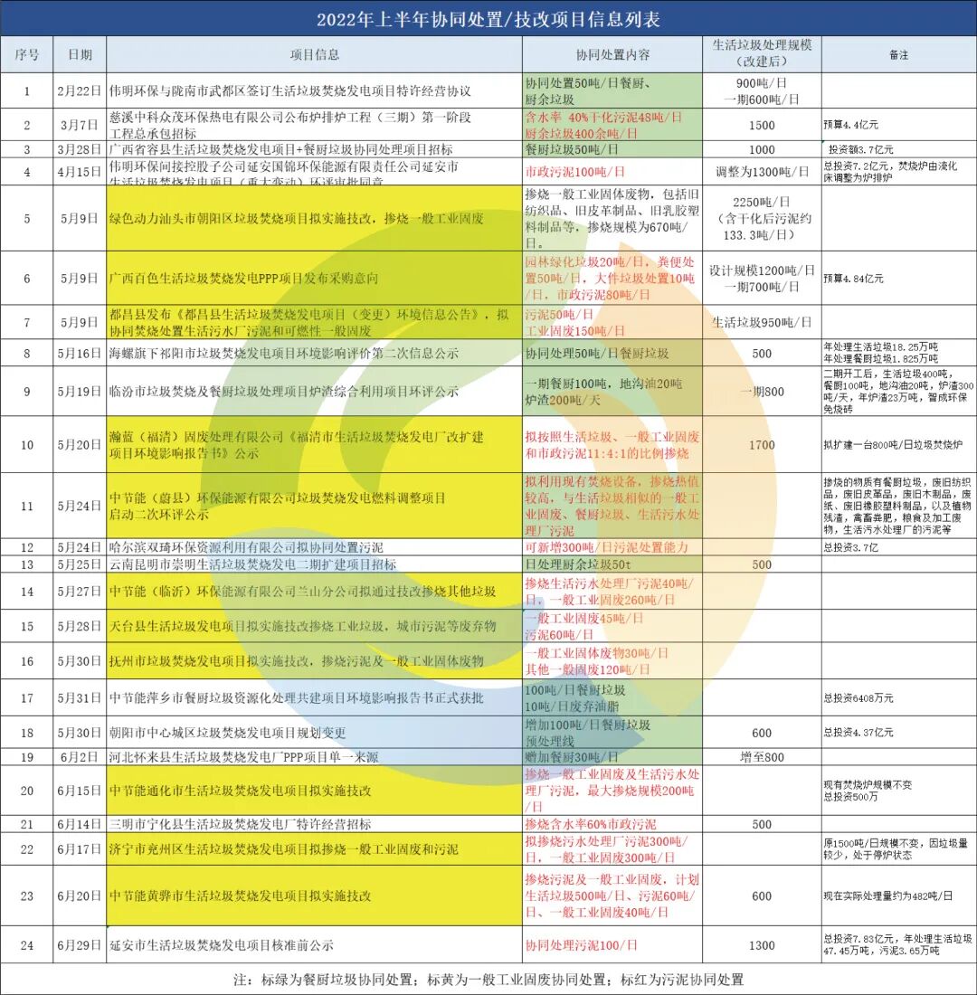

方式一:垃圾焚烧协同处置/技改事件多达24起
据不完全统计,2022年上半年发布的有关垃圾焚烧项目协同处置/技改掺烧其他垃圾的事件多达24起,其中,涉及餐厨垃圾协同处置项目共计10个,涉及污泥协同处置的共计15个,涉及一般工业固废掺烧的共计11个。(部分项目同时涉及多项协同处置内容)
餐厨垃圾协同处置方面,旺盛的市场需求加政策支持,使得餐厨垃圾处置市场进入了爆发期(详情可见:餐厨垃圾市场暴增3倍!“史上最大餐厨垃圾项目”来了!)。而对垃圾焚烧企业来说,在现有园区内增加餐厨的协同处置,不仅能增加补贴收益,餐厨处置产生的残渣还可以就近焚烧,经济上更为划算。此趋势在未来几年会更加明显。
污泥掺烧方面,污泥一般呈中性或弱酸弱碱性.有机物含量较高,有热值利用价值,干化技术和掺烧比例及污染物排放等问题是企业需要关注的重点。在此方面比较典型的案例是浙江省嘉兴市海宁市垃圾焚烧厂,规设计模为2250吨/日,且利用余热设置了800吨/日的污泥干化系统,目前,一期1500吨/日已经投运,日处理干化后污泥600吨。
一般工业固废协同处置方面,则是利用现有焚烧设备,掺烧热值较高,与生活垃圾相似的一般工业固废,如废旧纺织品,废旧皮革品,废旧木制品,废纸、废旧橡胶塑料制品等。此举跟垃圾焚烧厂垃圾入炉量不足有一定关系。
如上图中的济宁市兖州区生活垃圾发电项目,生活垃圾处理规模为1500吨/日,因垃圾量较少,处于停炉状态,因此拟掺烧污水厂污泥300吨/日,一般工业固废300吨/日。黄骅市生活垃圾焚烧发电项目技改原因也是如此,预定处理量为600吨/日,但现在实际处理量约为482吨/日,处理能力闲置近20%。
当然,也有直接扩建的,如《福清市生活垃圾焚烧发电厂改扩建项目环境影响报告书》公示称,拟扩建一台800吨/日垃圾焚烧炉,按照生活垃圾、一般工业固废和市政污泥11:4:1的比例掺烧。
利用现有垃圾焚烧设备实施技改的企业中最积极当属中节能环保,上半年一口气发布了黄骅市、通化市、临沂市、张家口市蔚县4个地区的技改信息,涉及餐厨、污泥、一般工业固废多个领域。
其他企业在协同处置项目的扩展上也不甘落后,如绿色动力在今年3月提出公司未来将围绕既有垃圾焚烧项目积极拓展新业务,譬如开展污泥、餐厨垃圾协同处置;伟明环保、瀚蓝环境、海螺环保等也都已做出了相应举措。
