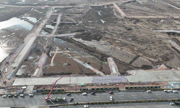

60余万立方米淤泥质土开挖外运
20万立方米土方换填工作
高峰时期36台桩机同时作业
31天完成7304根预制方桩施工
28天完成元素区和会议区地下室主体结构施工
30天完成综合馆地下主体结构施工
创造了建设领域新的“上合速度”

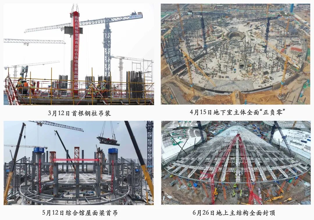

3月23日完成地上首根钢柱吊装
4月15日实现地下室主体全面“正负零”
5月12日完成综合馆屋面梁首吊
6月26日实现地上主体结构全面封顶

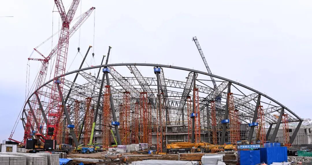

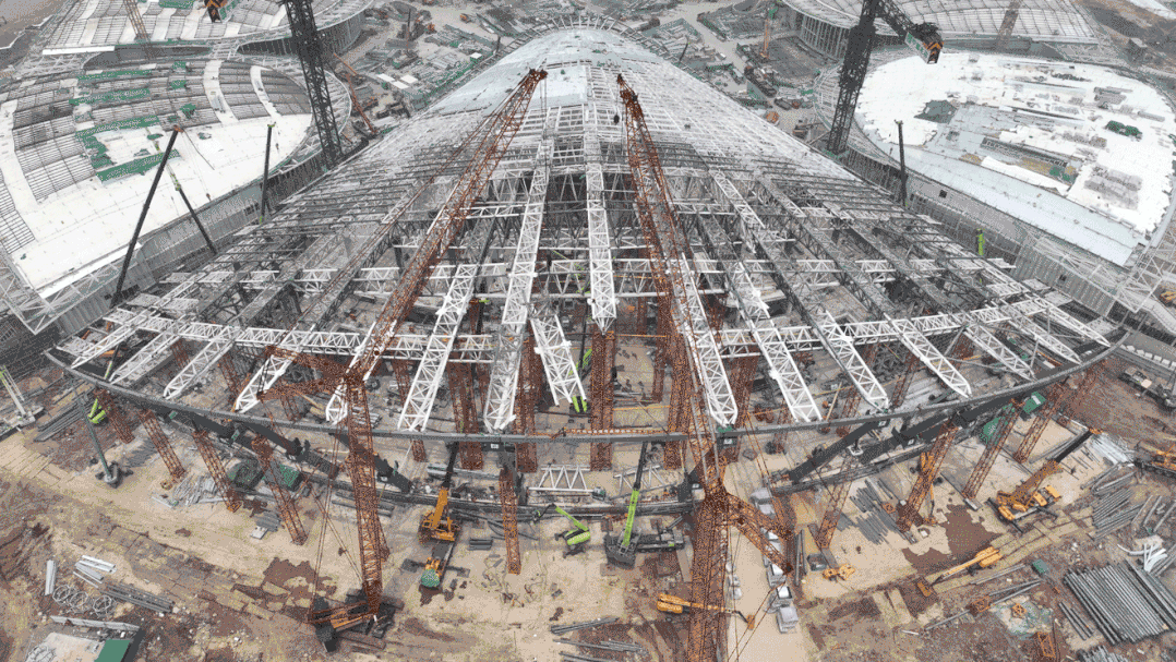

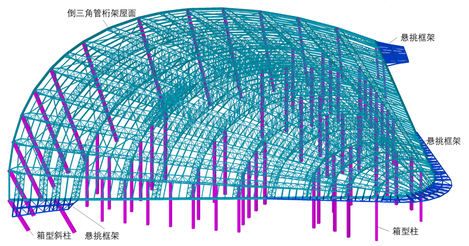

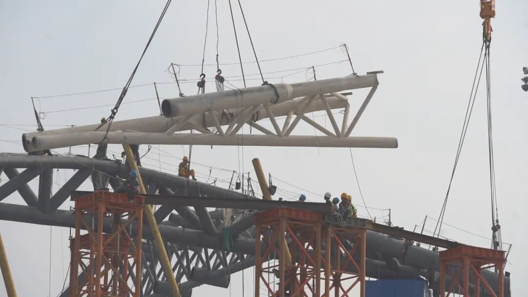

项目综合馆采用
大跨度倒三角鱼腹式空间双曲管桁架结构形式
最大管径为φ730*50
最大跨度110米,高度达8米
屋盖面宽约220米、进深约179米
最大高度40米
钢构件用量达1.45万吨
杆件数量超过1.5万件
用钢结构的“力量美”充分展示和表现出
项目综合馆屋盖的“贝壳造型”
▲ 大跨度倒三角鱼腹式空间双曲管桁架
建设过程中
项目每根构件均有特点
且多为空间不规则异形构件
为构件加工、装配和焊接造成了较大困难
同时由于施工机械种类多,数量大
焊接和装配难度高
倒三角鱼腹式空间双曲管桁架
安装,吊装及焊接作业人员高空作业难度大
面对工期紧、任务重的情况
项目团队科学安排施工流程
协调机械车辆和构件加工
保障项目施工高效平稳推进

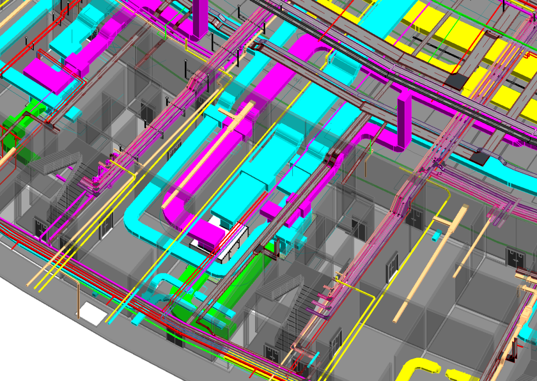

▲ 运用BIM技术进行管线综合排布
通过运用BIM+AR技术
对管线综合排布、装饰细部节点现场核验
优化实施效果

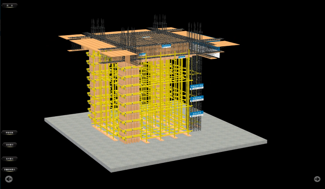

▲ 运用虚拟样板展示
