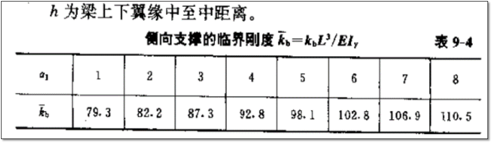

算例:主梁:HB1500x300x22x30,跨度L=24m;次梁:HN400x200x8x13,跨度lb=7m;
按跨中仅一道约束复核次梁刚度是否满足。
主梁抗扭惯性矩图片=(1440x223+2x300x303)/3
                 =10511040mm4=1051.1040cm4
     绕弱轴y惯性矩图片=13627.77 cm4
参数a1=图片=图片
=1.792,保守取值约等于2
由:
则无量纲化支撑临界刚度:图片=82.2;
则跨中支撑所需截面为:图片=图片=0.1134 cm2 ,
由于主梁两侧均有次梁支撑,则Ab/2<次梁之A=81.82 cm2,即仅中心设置次梁便可避免压弯构件绕弱轴屈曲,无需另外设置隅撑。

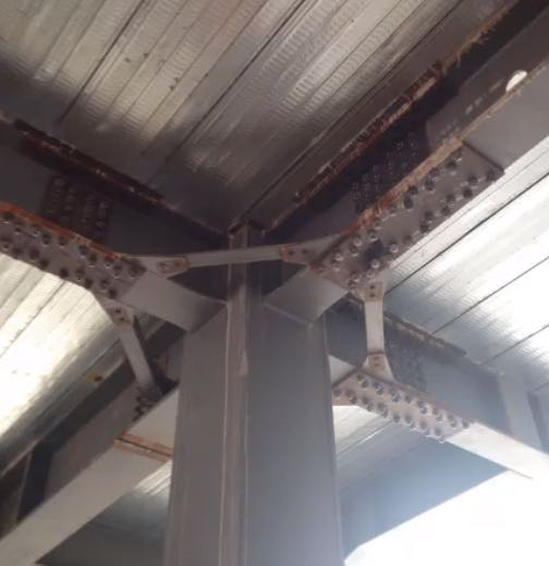

2、为防止支座处受压翼缘(梁下翼缘)平面外畸变屈曲,增加受压翼缘的稳定性而设置的。
1)隅撑的设置用来保证梁的下翼缘受压部分的局部稳定。
2)梁的上翼缘的局部稳定由与之连接的次梁、系杆或刚性板等保证。

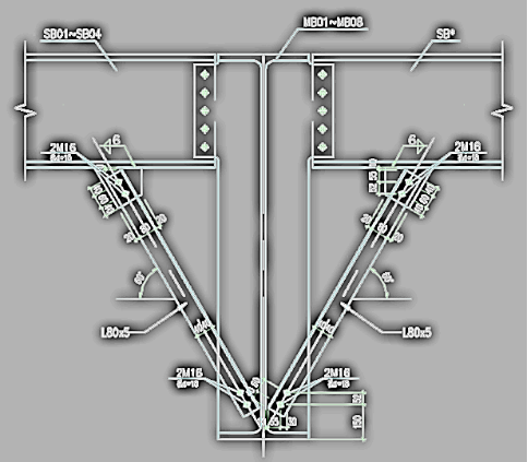

根据《钢结构设计指南》:只撑一根梁的侧向支撑杆按长细比来选定截面,不论荷载如何作用,都能负担起把梁的计算长度减小一半的作用。即在主梁下翼缘受压区设置隅撑即可,隅撑为轴心受压构件,按长细比控制选取截面。
如:隅撑截面按L80X5(图片)复核:长度L=1355mm
,则L80X5满足要求。

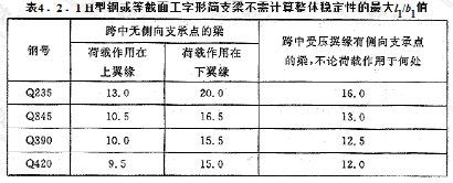

3、梁受压翼缘自由长度即隅撑间距。
1)《门钢》6.1.6:当实腹式斜梁下翼缘受压时,必须在受压翼缘侧面布置隅撑作为斜梁的侧向支撑,隅撑另一端连接在檩条上。斜梁不需计算整体稳定性的侧向支撑点间最大长度,可取斜梁受压翼缘宽度的16图片倍。
2)《冷弯》10.1.1:刚架梁、柱在刚架平面外的稳定性可由檩条和墙梁设置隅撑来保证,设置隅撑的间距可参照现行国家标准《钢结构设计规范》GB 50017中受弯构件不验算整体稳定性的条件来确定:
H型钢或等截面工字形简支梁受压翼缘的自由长度l1,与其宽度b1之比不超过表4.2.1所规定的数值时。
表4.2.1 H型钢或等截面工字形简支梁不需计算整体稳定性的最大l1/b1值
注:其他钢号的梁不需计算整体稳定性的最大l1/b1值,应取Q235钢的数值乘以图片。
对跨中无侧向支承点的梁,l1为其跨度;对跨中有侧向支承点的梁,l1为受压翼缘侧向支承点间的距离(梁的支座处视为有侧向支承)。
