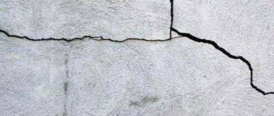

所谓夏季施工是指在日平均气温超过25℃的条件下进行混凝土施工,这种情况在我国南方地区极为常见。 在这一气候条件下施工对混凝土的不利因素主要有三点,即高温、干燥和大风。 这些因素会致使混凝土坍落度损失增大、凝结时间过快、混凝土自由水迅速蒸发,导致产生塑性收缩裂缝和干缩裂缝,如果浇筑时间过长,会出现新老混凝土界面连接不佳,运输与泵送困难等情况,最终造成施工质量下降,混凝土性能变差。 为了尽量避免这些问题的产生,小编认为可以从以下几个方面做探索。

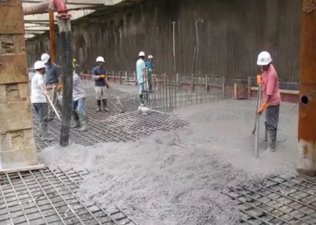

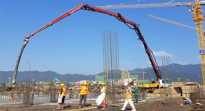

(1)在夏季进行混凝土浇筑时,模板、钢筋、老混凝土基层要晒水润湿、降温。在浇筑过程中,要合理分段分层,使新老混凝土浇筑间隔时间缩短。避免在阳光直射下进行浇筑,尽量安排在早晚和夜间进行浇筑。浇筑、振捣过程尽量迅速紧凑,间隔时间不能太长。
(2)夏季为了便于施工,一般坍落度都要求比较大,在施工振捣过程中过振会将水泥浆、砂浆、粗骨料从上层至下层分布,这样混凝土表面的水泥浆在下层砂浆和石子的约束下极易产生收缩裂缝。因此,在混凝土浇筑过程中,不应集中布料,应采取分散布料,然后用工具将混凝土基本扒平,严禁用振捣棒将混凝土推平,接着进行梅花式振捣,严禁振动棒四处乱甩,振捣棒插入的点和点之间,一般应相距40cm左右。振捣棒要垂直上下,而且操作振动棒时要使振动棒快插慢拔,对于夏季坍落度较大的混凝土,振捣时间不宜超过15s;严禁振动棒插入混凝土后任其振捣;振捣均匀密实,以观察粗骨料在混凝土的各个层面上能均匀分布为基准,使混凝土不下沉、不冒气泡、不泛浆,表面平坦。

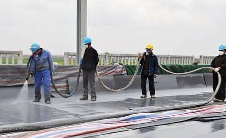

(3)在夏季施工中,最为重要的还应属浇筑后的养护工作,先前控制得再好,若养护不到位,混凝土还是会出现质量问题。因为混凝土在高温下水份蒸发速度极快,而大量水份的蒸发将会影响胶凝材料的水化,影响混凝土性能的发展。同时,大量的水份迅速蒸发,不仅产生较大的干缩变形,而且干缩收缩速度较快,且在混凝土强度不高的情况下发生,极易造成混凝土的开裂。因此,在新拌混凝土浇筑完成后应做好混凝土的养护工作,通常可以采取覆盖塑料薄膜,洒水保湿以及喷刷混凝土养护液。

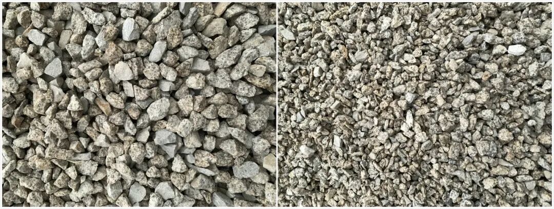

1.粗骨料降温
粗骨料降温是最经济、最有效的方法。骨料降温2℃,出机温度约下降0.5~1℃。搭棚遮阳、提前淋水散热效果较好。但使用中要严格控制含水量。

(3)在混凝士浇筑完毕后,当混凝土表面收水并初凝后,用麻袋或草帘覆盖并浇水养护。
(4)对养护用水的要求采用食用自来水。
(5)水平结构梁、板直接采用洒水养护。
(6)对表面不便浇水养护的柱墙竖向结构,拆模后采用挂潮湿的麻袋、草包并专人用喷水器进行保湿养护。
