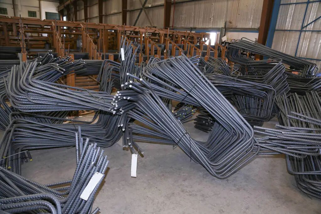

钢筋是指钢筋混凝土用和预应力钢筋混凝土用钢材,其横截面为圆形,有时为带有圆角的方形。包括光圆钢筋(俗称线材和圆钢)、带肋钢筋(俗称螺纹钢)。钢筋可以承受拉力,增加机械强度
钢筋种类很多,通常按化学成分、生产工艺、轧制外形、供应形式、直径大小,以及在结构中的用途进行分类:
(一)按轧制外形分
(1)光面钢筋:I级钢筋(Q235钢钢筋)均轧制为光面圆形截面,供应形式有盘圆,直径不大于10mm,长度为6m~12m。
(2)带肋钢筋:有螺旋形、人字形和月牙形三种,一般Ⅱ、Ⅲ级钢筋轧制成人字形,Ⅳ级钢筋轧制成螺旋形及月牙形。
(3)钢线(分低碳钢丝和碳素钢丝两种)及钢绞线。
(4)冷轧扭钢筋:经冷轧并冷扭成型。
(二)按直径大小分
钢丝(直径3~5mm)、细钢筋(直径6~10mm)、粗钢筋(直径大于22mm)。
(三)按力学性能分
Ⅰ级钢筋(235/370级);Ⅱ级钢筋(335/510级);Ⅲ级钢筋(370/570)和Ⅳ级钢筋(540/835)
(四) 按生产工艺分
热轧、冷轧、冷拉的钢筋,还有以Ⅳ级钢筋经热处理而成的热处理钢筋,强度比前者更高。
(五)按在结构中的作用分:受压钢筋、受拉钢筋、架立钢筋、分布钢筋、箍筋等
现在钢筋常用有热轧光圆钢筋(俗称圆钢)、热轧带肋钢筋(俗称螺纹钢)、冷轧扭钢筋、冷拔低碳钢丝。其中以前两者应用最广泛,后两者一般用在高强混凝土中。
圆钢标识为HPB235,一般采用的直径为6.5、8、10、12,再粗的就不常用了,而且以6.5和8最为常用,一般用做箍筋。
螺纹钢常见标识是HRB335,一般采用的直径为12到22的偶数、25、28、32、40、50,再粗的一般出现在大体积混凝土工程中,不常用,一般在25以下的最为常用,而且砖混结构中16以下的常见。至于HRB400、HRB500一般也不常见,至少一般工业、民用建筑中不常用。
