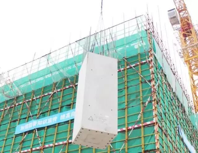

框架结构是装配式混凝土结构中应用较为广泛的一种结构体系,常用于住宅、办公楼等。
装配式框架结构吊装

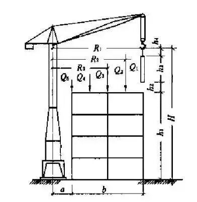

1.起重机选择
起重机械选择的原则主要有以下几方面:
(1)满足最远、最重构件的吊装要求。
(2)满足最高层构件的吊装高度。
(3)起重臂的回转半径能覆盖整个建筑物。
选择时,首先应分析结构情况,绘出剖面图,并在图上注明各种主要构件的重量Q,及吊装时所需的起重半径R;然后根据起重机械性能,验算其起重量、起重高度和起重半径是否满足要求,如图所示。

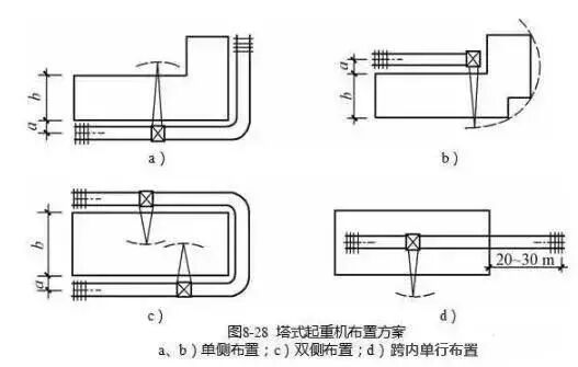

2.起重机布置
起重机的布置,一般有以下四种方案:
1.单侧布置
2.双侧布置
3.跨内单行布置
4.跨内环形布置

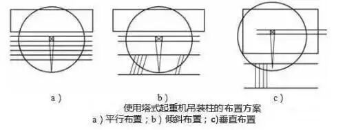

柱为现场预制的主要构件,布置时应先予考虑。其布置方式有与塔式起重机轨道相平行、倾斜及垂直三种方案,如图所示。

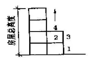

安装方法

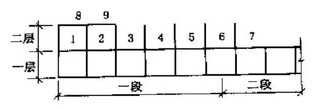

1.竖向综合安装法
竖向综合安装法是从底层直到顶层把第一节间的构件全部安装完毕后,再依次安装第二节间、第三节间等各层的构件。
分层综合安装法是将多层房屋划分为若干施工层,起重机在每一施工层中只开行一次,首先安装一个节间的全部构件,再依次安装第二节间、第三节间等。待一层构件全部安装完毕并最后固定后,再依次按节间安装上一层构件。
 2.分件安装法
分层分段流水安装法是将多层房屋划分为若干施工层,并将每一施工层再划分若干安装段。起重机在每一段内按柱、梁、板的顺序分次进行安装,直至该段的构件全部安装完毕,再转移到另一段去。待一层构件全部安装完毕,并最后固定后,再安装上一层构件。

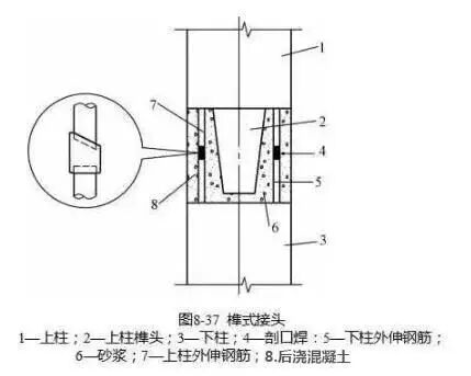

构件接头

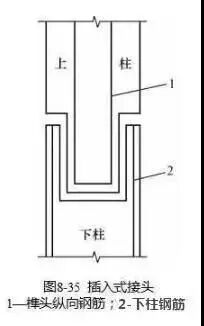

1.插入式接头
插入式接头是将上节柱做成榫头,下节柱顶部做成杯口,上节柱插入杯口后,用水泥砂浆灌实成整体。此种接头不用焊接,安装方便,但在大偏心受压时,必须采取构造措施,以防受拉边产生裂缝。

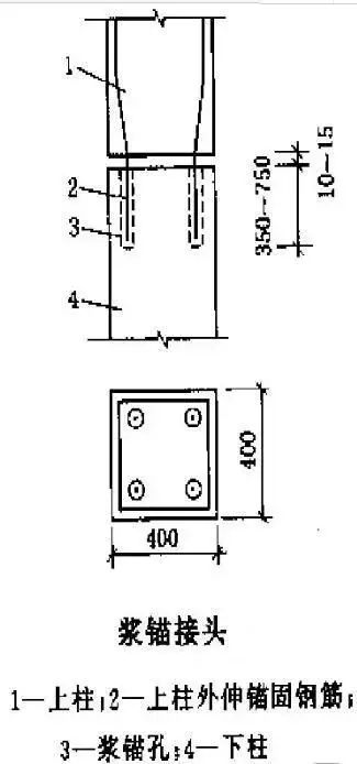

2.浆锚接头
浆锚接头是在上柱底部外伸四根长300~700 mm的锚固钢筋;下柱顶部预留4个深约350~750 mm、孔径约2.5~4 d(d为锚固筋直径)的浆锚孔。
 3.榫式接头
榫式接头是上、下柱预制时各向外伸出一定长度(不小于25 d)的钢筋,上柱底部带有突出的榫头,柱安装时使钢筋对准,用剖口焊焊接,然后用比柱混凝土强度等级高25%的细石混凝土或膨胀混凝土浇筑接头。待接头混凝土达到75%强度等级后,再吊装上层构件。
