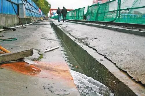

突发暴雨的情况下,如何处理:
1.若继续施工雨水顺着混凝土往下流,混凝土灌下去,就像一把面粉扔进水里,会被稀释,没强度的混凝土将来大面积返工。
2.浇筑过程中,遇大雨、暴雨,应立即停止进料,留置好施工缝,已入仓混凝土应振捣密实后遮盖。
3.雨后必须先排除仓内积水,对受雨水冲刷的部位应立即处理,如混凝土还能重塑,应加铺接缝混凝土后继续浇筑,一般这种情况混凝土都已经初凝了,如果表面很差的话就要进行剔凿,使用高一号混凝土处理。

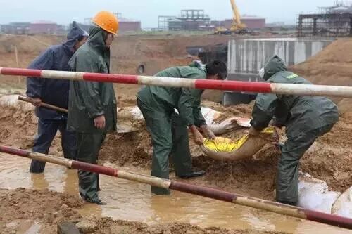

2、现场防雨排水措施
1)工地预备足够的物资及设备,如草袋、方木、钢丝绳、大功率抽水机械等。
2)保证一定的自发电能力,以确保雨季突然停电情况下的防排水需要,并切实作好避雷装置、防漏电措施。
3)在明挖基坑设置排水沟,并定期检查排水情况及抽水设备的可靠性提高快速反应能力。
4)农田旁开挖的排水沟,应经常性进行检查,一旦发现有土方堵塞,及时进行开挖疏通。

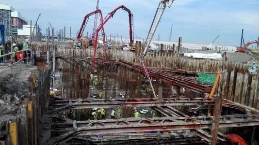

3、雨季进行混凝土施工要点

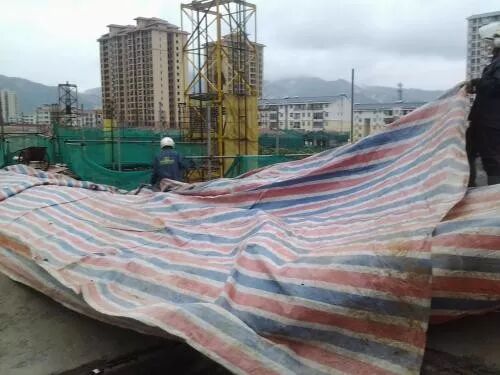

1)可以先与气象部门取得联系,制定出短期的气象预报。混凝土在浇筑前应及时了解天气预报,尽量利用晴天予以组织施工,如果在浇筑混凝土过程中一旦遇到下雨天气,应当立即采取措施用塑料布进行遮盖,以此防止新浇混凝土被雨水冲刷。如果工程因为抢工必须浇筑混凝土,则必须采取搭棚进行遮盖。
2)在混凝土施工过程中,由于使用的混凝土为商品混凝土,因此开盘前通常要求商品混凝土搅拌站根据砂、石含水率调整施工配合比,严格地控制商品混凝土的坍落度,满足雨期的施工要求。通常情况下,大雨时严禁浇筑混凝土。
3)使用混凝土搅拌泵输送出的混凝土未达到初凝时,如果一旦遇到下雨则应及时用塑料布进行遮盖,防止雨淋。

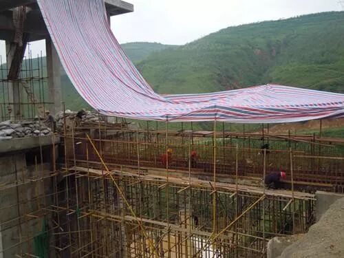

5、梁板混凝土施工,均搭设防雨棚,遇大雨或暴雨时,停止施工。需连续灌注的混凝土,备足雨具作业,并调整施工配合比。

1、加强对天气预报资料的收集工作,及时掌握天气情况,以便采取有效的防范措施,对已浇混凝土要尽早覆盖以防混凝土在终凝前遭雨水冲淋。
2、当在混凝土浇筑过程中有小雨但尚不会直接影混凝土质量时,则混凝土浇筑可连续不间断迸行,搅拌站降低混凝土拌合物的坍落度,并延长毎罐的搅拌时间。混凝土浇筑时,每次的浇筑竞度不宜超过1.5m,同时增加振捣次数。同时要对已浇混凝土立即进行覆盖,以免雨水直接冲洗混凝土,并将浇筑区所积雨水及时排走。
3、当混凝土浇筑时突降中大暴雨但其持续时间较短(2小时左右)则应将已入模的混凝土立即予以覆盖并改为间断地用混凝土进行覆盖浇筑处理,混凝土浇筑间隔时间应小于混凝土的初凝时间,以避兔该处出现施工冷缝雨停后及时清除积水并重新恢复混凝土正常浇筑施工。
4、当混凝土浇筑时突降中大暴雨且其持续时间长,则应将已入模的混凝土立即予以覆盖并改为间断的进行混凝土浇筑,直至浇筑到符合规范规定的施工缝位置处停止浇筑。梁、板施工缝要求必须留设在1/3跨度内。如雨停后重新浇筑混凝土时已过初凝期,则该处应按施工缝进行处理,其处理方法如下。
a、对于梁、板:施工缝位置应满足设计及《混凝土结构工程施工及验收规范》的规定,当梁、板厚度<600mn时,将该处混凝土面做成垂直施工缝;当梁、板厚度≥600mm时,则应将该处混凝土面留设成斜面施工缝。另采取加插垂直于施工缝的抗剪钢筋的办法对该处予以补强,插筋为≥q16@500×500,插筋长度≥600mm,插入300mm、外露300mm。
b、对于墙体形成的水平施工缝和浇筑形成的斜坡部分作凿毛。
c、施工缝的留设及处理必须征得设计、监理及业主的同意,并出具工程变更,且所有施工缝处的混凝土在进行二次重新浇筑施工前,均须办理隐蔽验收等手续。
d、在混凝土浇筑完毕后,及时清理有关施工机具及残余混凝土等杂物,做到工完场清。
