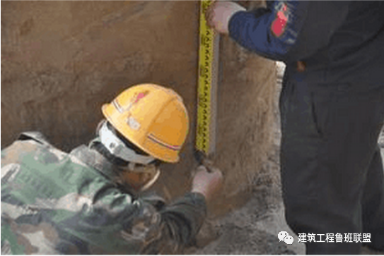

测量放线
水准测量,放出实际的桩顶标高,统一用红漆标识。
施工放样
红漆标识

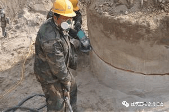

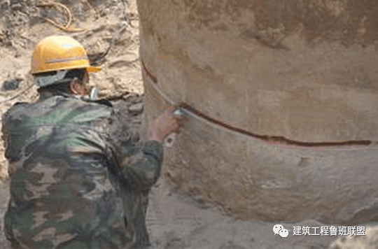

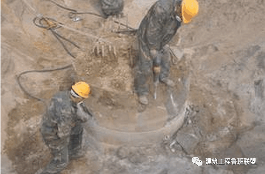

无齿锯环切
用无齿锯绕桩头环向一周切割,深度3-4cm,用风镐沿桩头自上至下凿出V型槽剥离混凝土,环切时不得损伤主筋。
环切
凿出V型槽

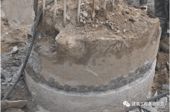

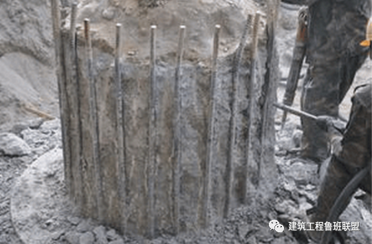

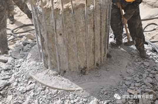

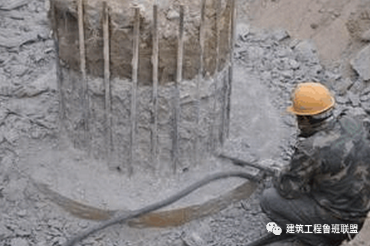

剥出桩头钢筋
采用风镐沿桩头自上至下将钢筋主筋剥离。
风镐剥离混凝土
剥出成型的桩头钢筋

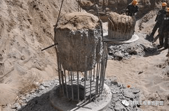

吊离桩头
对已断开的桩头钻出吊装孔,插入钢钎,用起重设备将已断裂脱离的桩头吊出,起重设备应垂直起降,不能左右晃动避免桩头倾到将桩基主筋压成死弯。
桩头吊离

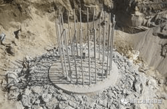

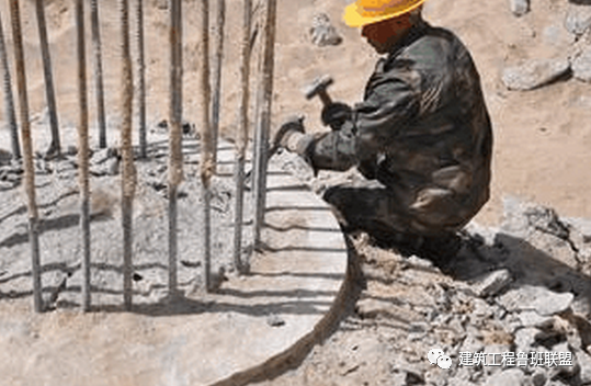

桩头清理
桩头清理采用人工凿除多余混个凝土并清顶,桩顶形成中心略高、周边略低的断面,确保桩顶面平整、密实。
人工凿除多余混凝土
清理成型的桩头
