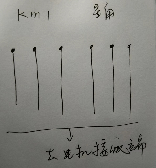

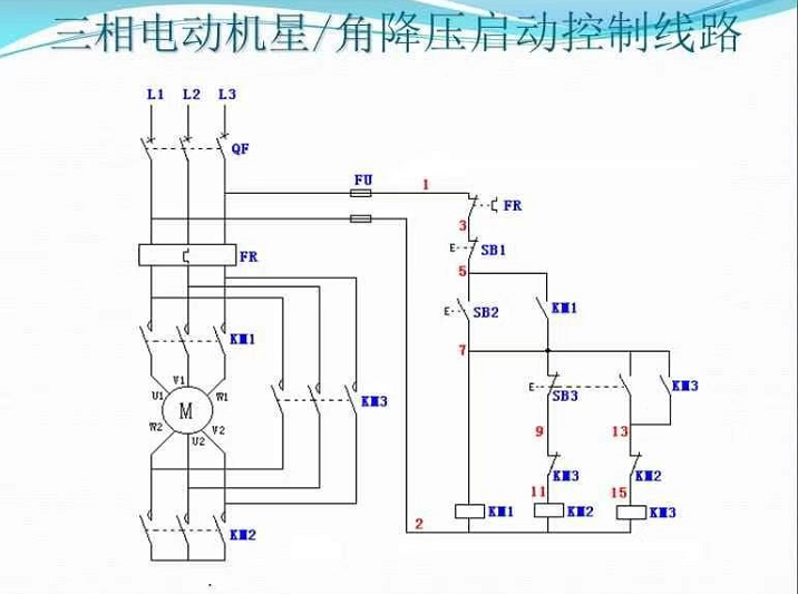

由于新同事说的还不是太直观,我决定再试一次,当按下启动按钮之后,电机启动运行,在星角转换的时候就停止了,我观察电机接线也是接好的,控制回路也没明显的异常,我只好让新同事按启动,我观察控制柜里的动作是否有异常,我发现,在星角转换的时候(转换时间设置的5秒),其实接触器是按正常的逻辑动作的,只是电机在星角转换的时候停止,这时,我大概知道故障是什么了,我就问新同事,你知道为什么吗?他疑惑的摇摇头,我跟他讲,到电机接线端的两根线接反了,才会导致在转换的时候停止,他似懂非懂的点了点头。遂叫他将两组线对换,然后再启动运行正常。
这时,机修发现电机的转向也是反的,我又叫他调换相序,发现他讲KM1的L1,L2对换了,来告诉我说换好了,我没说话,叫他自己好好检查一下,他说检查好了,就通知操作工启动,在电机星角转换的一瞬间,电机短路导致上级开关跳闸了,这下把他吓的不轻,我问他,你知道为什么吗?他说平时不都是这样换相的吗?为什么今天不行了呢?我告诉他,星三角启动的需要整组的对换,你对换两根,不是在往短路上玩吗?一个简单的问题,搞得这么复杂,看来新入行的同事还得多学习啊。

电机在正常状态时,对直接起动的,起动电流一般在额定值的4-7倍;若经减压起动或经星三角转换起动,起动电流约为电机额定值的3倍。电机的控制电路在设计时就考虑了开关应躲过起动电流的影响,起动时是不会跳闸的。当开关至电机的接线端之间短路或电机出现短路故障包括接地短路、相间短路时,开关会立即跳闸;另外,部分电机在所带负荷过大出现卡滞时也会出现立即跳闸,原因是电机卡滞时电机绕组产生的反电势几乎为零,不能平衡外部电压,使绕组通过的电流过大,产生跳闸。
  • chl15362033889
    QF断路器出线端任意两个对调一下更简单
