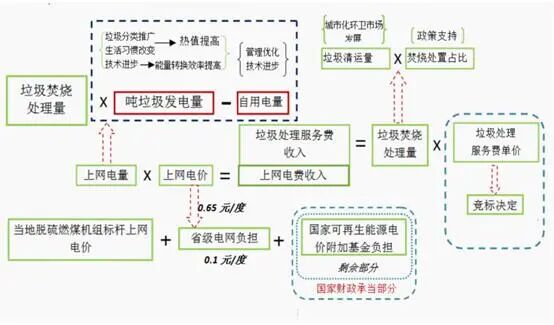

生活垃圾焚烧发电项目运营收入构成
对生活垃圾焚烧发电项目来说,垃圾处理服务费收入和上网发电收入是影响收益的两个重要因素,同时执行财政部、国家税务总局《关于部分资源综合利用产品增值税的优惠政策》(财税〔2015〕78号),利用垃圾发电资源综合利用产品实行增值税即征即退的政策,同时劳务按照100%征税,70%退税的政策。
在电价补助方面上,参照《国家发展改革委关于完善垃圾焚烧发电价格政策的通知》(发改价格[2012]801号)文件的规定,以入厂生活垃圾处理量折算成上网电量进行结算,每吨生活垃圾折算上网电量暂定为280千瓦时,并执行全国统一垃圾发电标杆电价每千瓦时0.65元(含税,下同);其余上网电量执行当地同类燃煤发电机组上网电价。

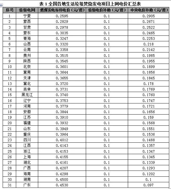

鉴于全国各地区生活垃圾焚烧发电项目上网电价现状,分述如下: >>
(1)生活垃圾焚烧发电项目上网电价由燃煤发电标杆电价、省级电价补助和中央电价补助三部分构成。由于每个地区的燃煤发电标杆电价不同,造成每个地区的中央电价补助差异很大。
(2)我国煤炭资源的地理分布极不平衡。我国煤炭资源北多南少,西多东少,煤炭资源的分布与消费区分布极不协调。煤炭资源丰富的地区存在很多坑口燃煤发电项目,导致当地燃煤发电标杆电价较低;而经济发达且煤炭资源匮乏的地区燃煤发电标杆电价较高。例如:广东地区的燃煤发电标杆电价0.4530元/度最高,而宁夏地区的燃煤发电标杆电价0.2595元/度最低;同为内蒙古自治区的蒙东和蒙西也有差别,其燃煤发电标杆电价分别为0.3035元/度和0.2829元/度。
(3)由于每个地区燃煤发电标杆电价的不同,导致当地生活垃圾焚烧项目中央电价补助差别很大。在项目其他边界条不变的情况下,对于中央电价补助占上网电价高达44.69%地区的生活垃圾焚烧发电项目,中央电价补助退出意味着每吨生活垃圾处理服务费将提高81.34元。

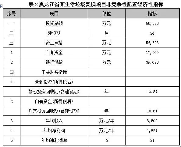

以黑龙江省某生活垃圾焚烧项目为例
黑龙江省某生活垃圾焚烧项目投资56,523万元,设计处理规模1000吨/日,配置2台500吨焚烧炉和1台20MW汽轮发电机组;同时配套建设烟气净化系统、废水处理系统、飞灰处理系统等配套工程。
依据《2021年生物质发电项目建设工作方案》(发改能源[2021]1190号)政策,若是非竞争性配置项目,按照生活垃圾处理服务费:60元/吨,年运行天数:333天/年,特许经营期:30年(建设期2年),上网电价:燃煤标杆电价0.3740元/度、省级电价补助0.1元/度、中央电价补助0.1760元/度(全寿命周期的82500小时可以享受中央电价补助)等边界条件,测算结果如下:
