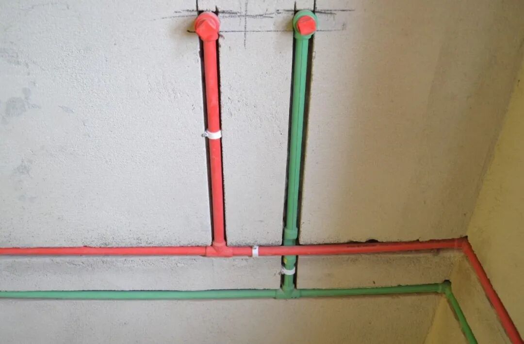

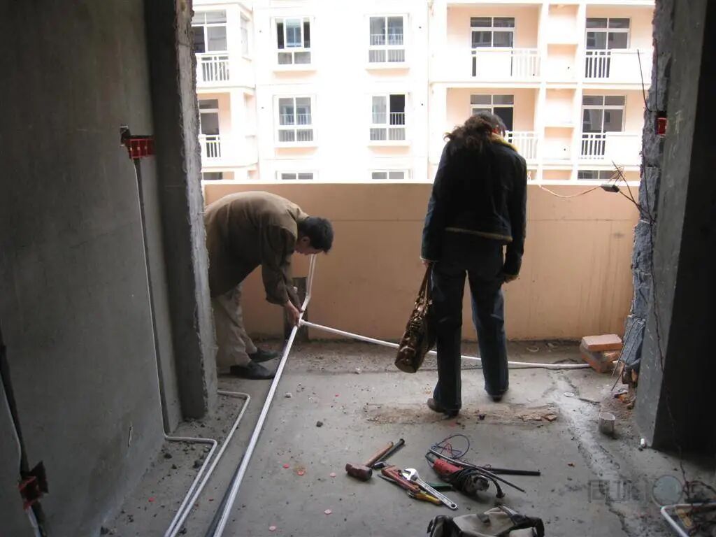

最近我和装修师傅杠上了!新房装修,未经允许,将所有25mm的水管都换成了口径20mm的四分管,有考虑过我家以后用水的水压么?真是气死我了!

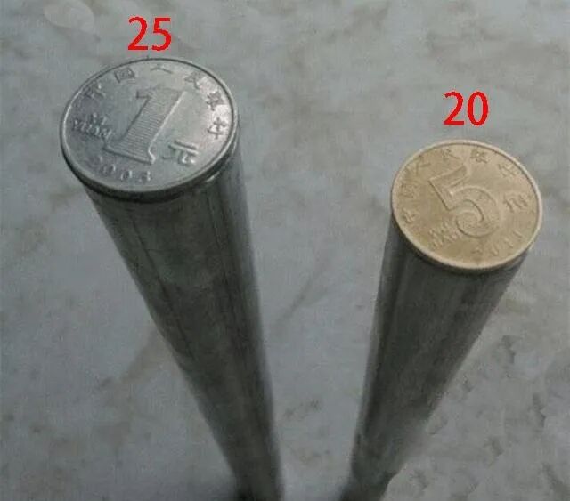

大家应该都知道,在相同的水压以及走向的情况下,25口径的水管要比20口径的,水流量会大些。换成20口径的,试想一下,洗澡的时候水流很小得多闹心啊!
和师傅理论的时候,却说我无理取闹!
他说,正确的做法是这样的:户内主管道,要用25口径的,支管(就是通往厨房、卫生间的管道),要换成20口径的,管径由大到小,这样才能保证水压正常,不会出现压力突然减少,造成家里水压不足的情况。
在这方面,很多人都存在误区,毕竟是分流嘛,总觉得各个水口的水压会略有减少,再换成口径更小的水管,水流量也会减小。师傅说,这个情况跟水管直径真没关系,你用25mm水管,也会这样。

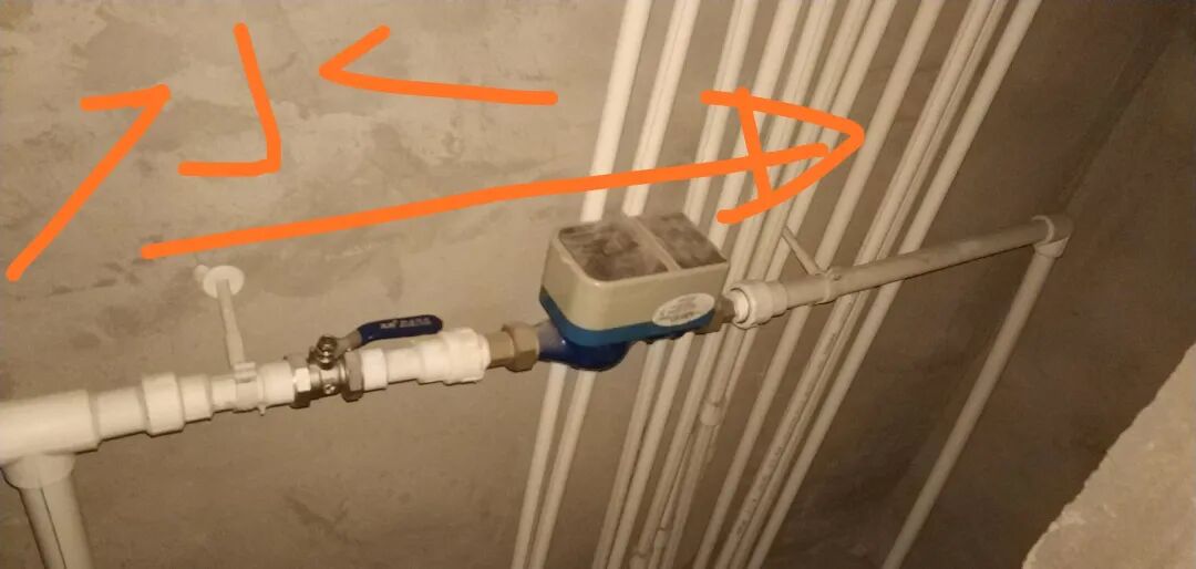

再者,若你家入户水管是20mm,非要换成25管,完全没有意义,因为你家水表进水入口就这么小。如果想让家里水量变大,应该去自来水公司申请扩容,更换大型水表,然后再使用25管,提升水量。

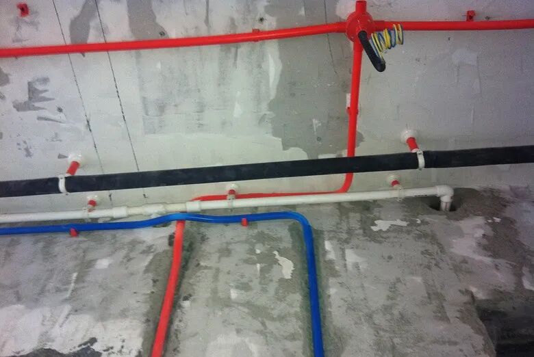

在进行水电改造的时候,有些装修公司喜欢用25管,或会建议你将支管线20管换成25管,你要注意了,这样他们会赚得更多,支管线尽量使用20管。

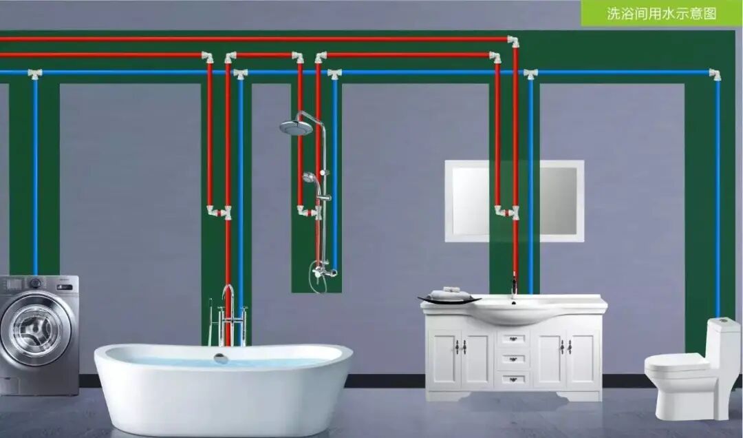

冷热水管是个特殊的情况,冷水管可以用25管,热水管的话,最好使用20管。热水会什么要考虑20的呢?因为使用的时候,热水本来是中合冷水来调温的,对热水的用水量,没有冷水那么大。
其次,这是从能源节约角度来考虑的。从热水器出来热水后,当你使用完热水,管中存放的热水就不能利用起来了,,只能等着慢慢变凉,每天有多少这种热能的浪费,这一辈子加起来不得了。所以,热水用20是比较合适的。
家装水管用20mm好还是25mm的好?管径的选择是要根据不同的使用用途来选择合适的规格。如果说水流量就这么大,换成口径更大的水管,相当于在白费功夫、白花钱。

    我家入户32水管,自己做的水电,直接32进到厨房后再变25出到阳台和卫生间分支交汇处再变的20管,燃气热水器进水口直接用25/4分的内丝弯,热水20管,冬天洗澡时不管哪里放水,热水不会忽冷忽热变化,而我哥家水电师傅做的20管,冬天洗澡就是不能随便放水,否则一回热水一回冷水
