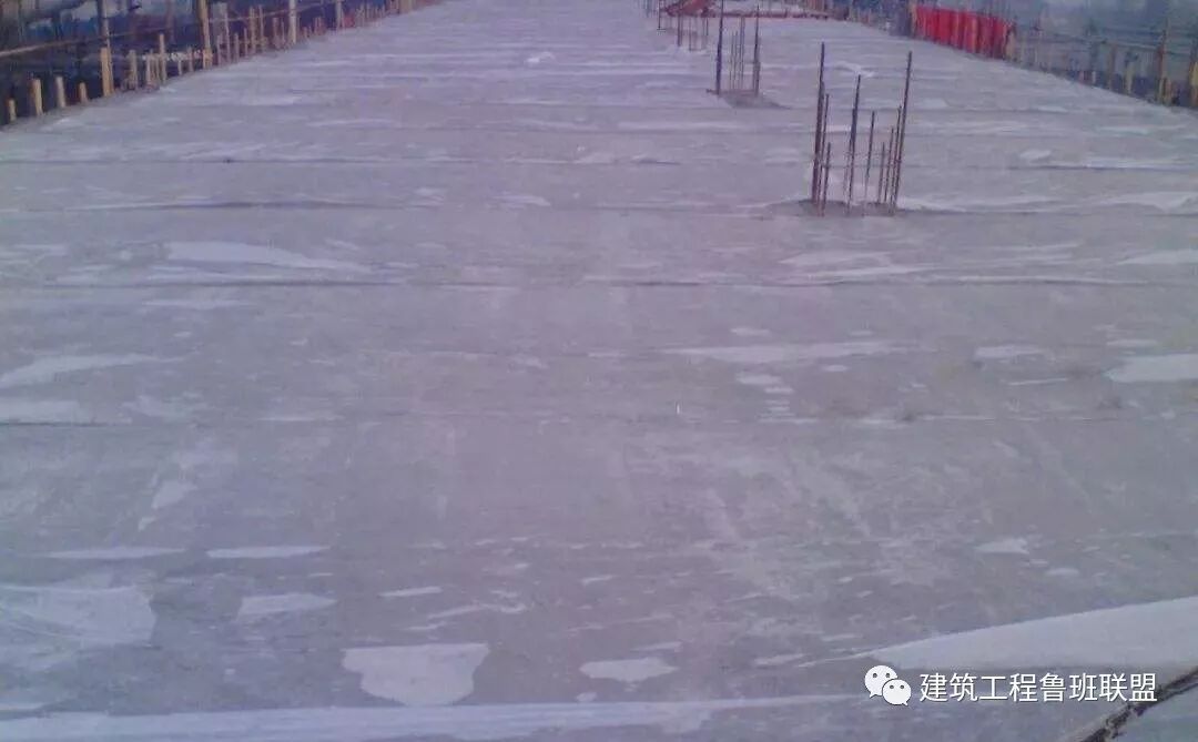

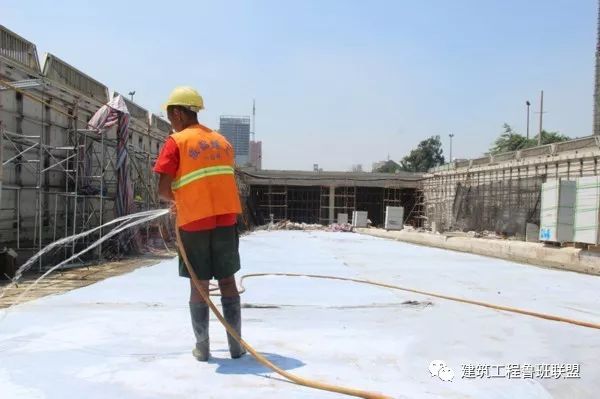

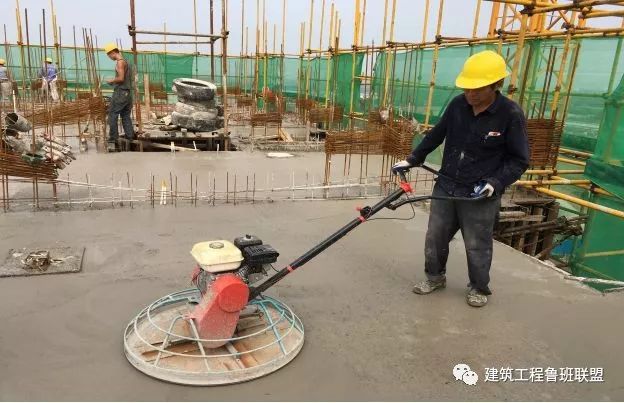

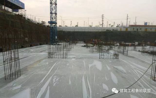

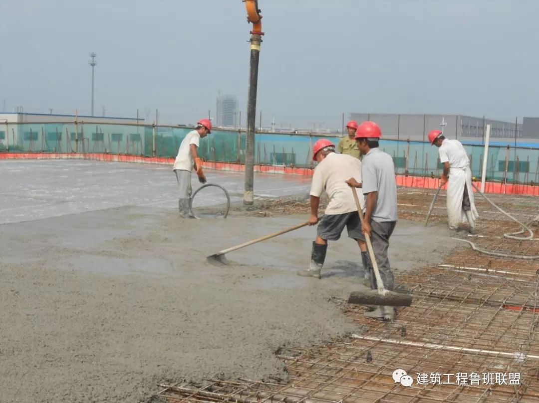

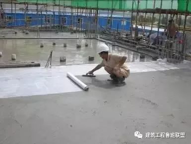

规范中强调保湿养护要“及时进行”是十分必要的,也很重要。所谓及时,就是在新浇筑的混凝土表面进行抹压(消除失水缺陷)后,立即喷雾、覆盖或蓄水养护。只有这样做,才能最大限度地保持混凝土中拌合水不再损失。正如GB50164-2011《混凝土质量控制标准》第6.7.4条规定的“对于混凝土浇筑面,尤其是平面结构,宜边浇筑成型边采用塑料薄膜覆盖保湿。”(见图1~4)。
图1 边抹面边覆盖塑料薄膜
图2 抹面后立即覆盖喷雾
图3 表面抹压后立即覆盖
图4 屋面蓄水

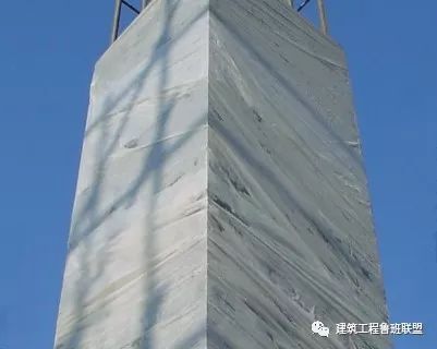

至于“保湿养护”的时间,不应少于14d,尤其要关注前7d天,这是黄金养护期,而关键是前三天,特别是第一天,这是关键中的关键。因为,混凝土的幼龄期在这一时段是胶凝材料水化最活跃,水化产物生成最多,强度增长最快的时段。但是,如果不注意养护,也是混凝土拌合水丧失最快、最容易产生失水缺陷的时段。有些施工人员却不懂这个道理,为了赶工期,不仅不覆盖,连水也不浇,刚刚终凝就开始放线,接着就吊装钢筋、模板、脚手架,哪顾得上养护?(见图5)其结果后患无穷,只好花更多的钱、浪费更多的时间去处理渗漏,真是劳民伤财,还使硬化后混凝土的耐久性能大大降低。
图5 不覆盖、不浇水,就进行下道工序
