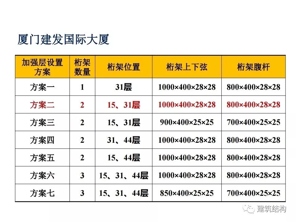

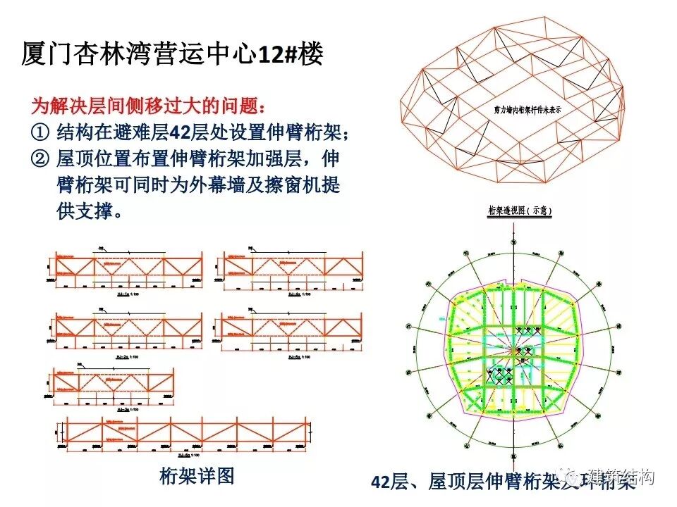

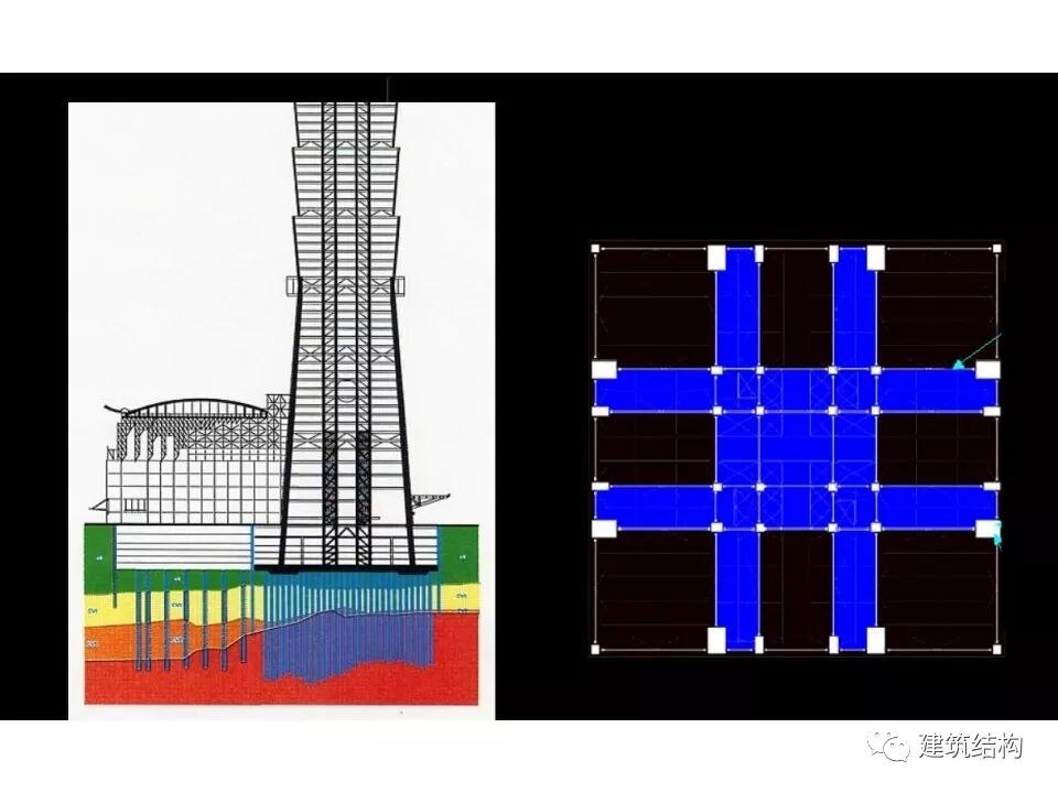

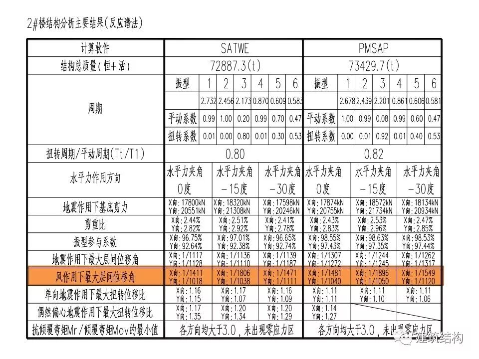

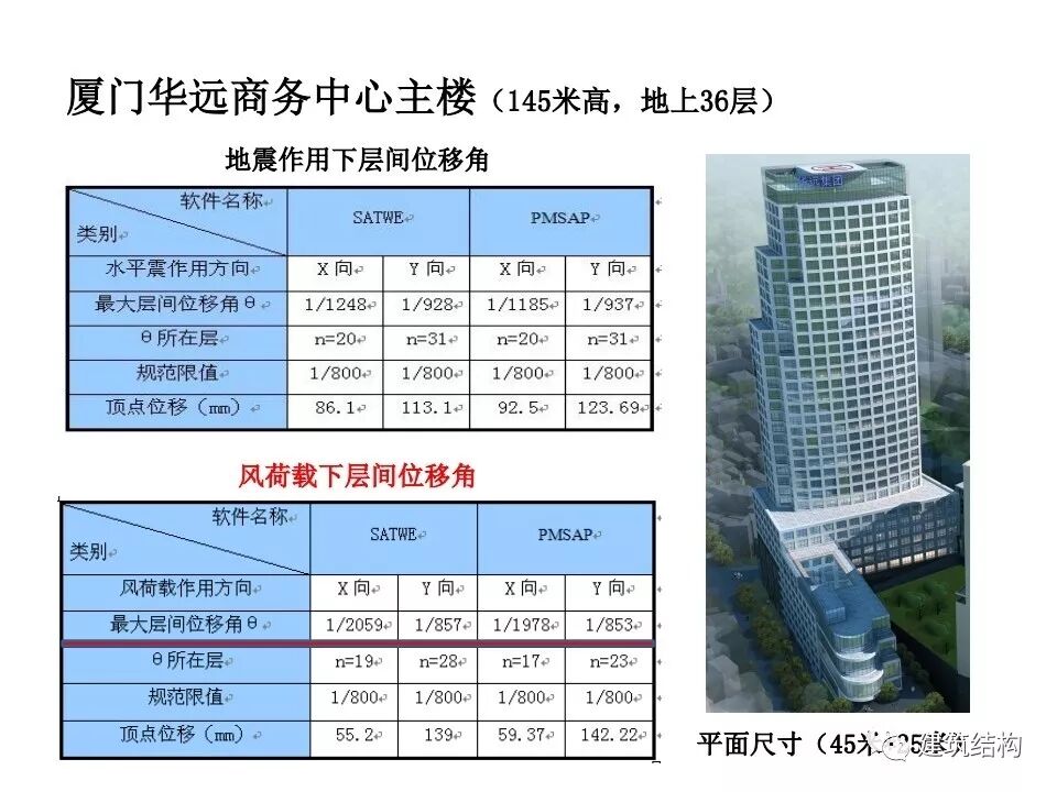

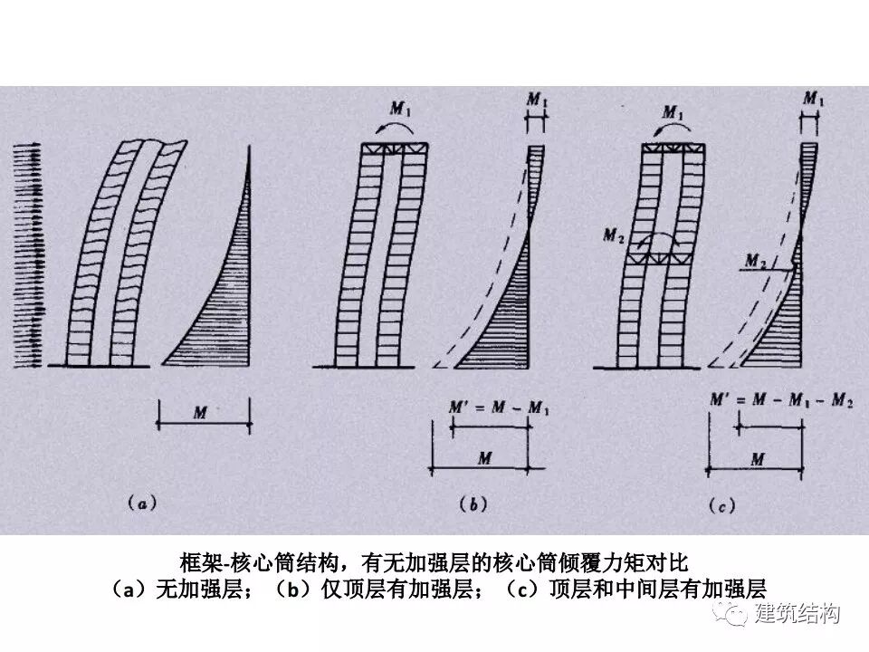

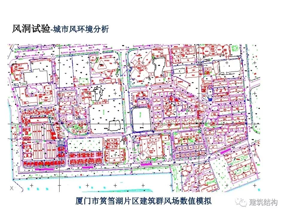

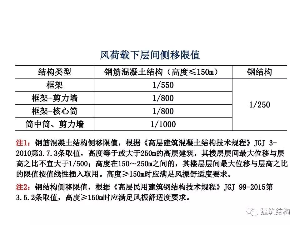

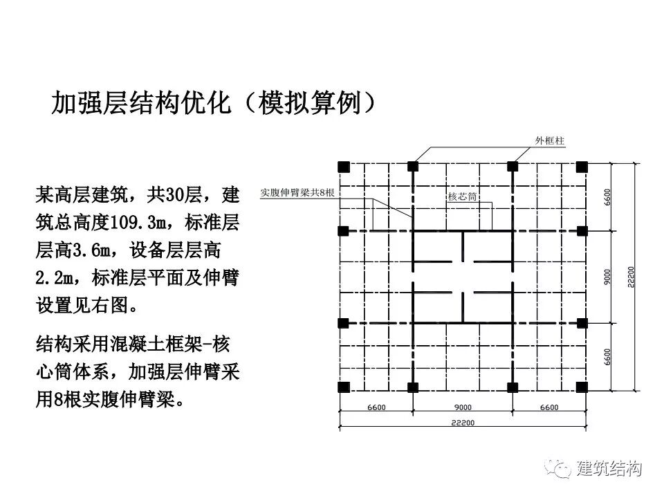

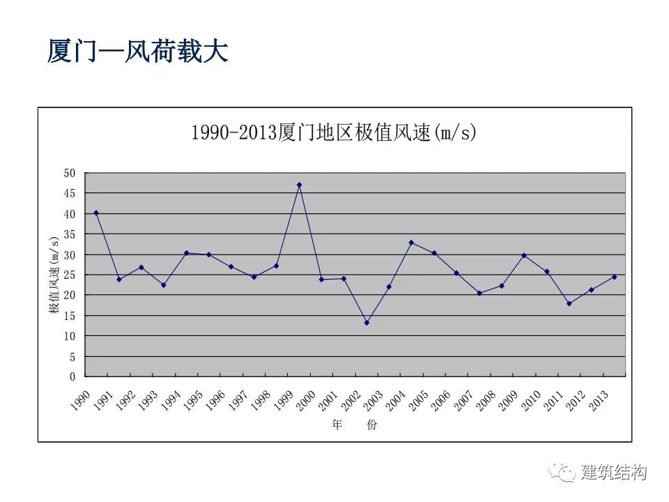

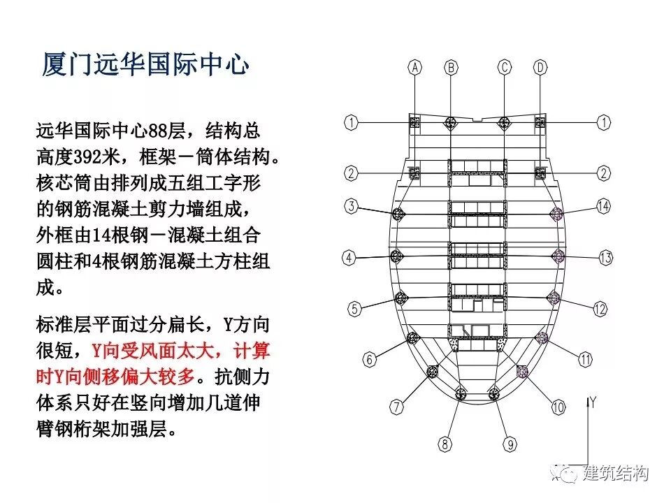

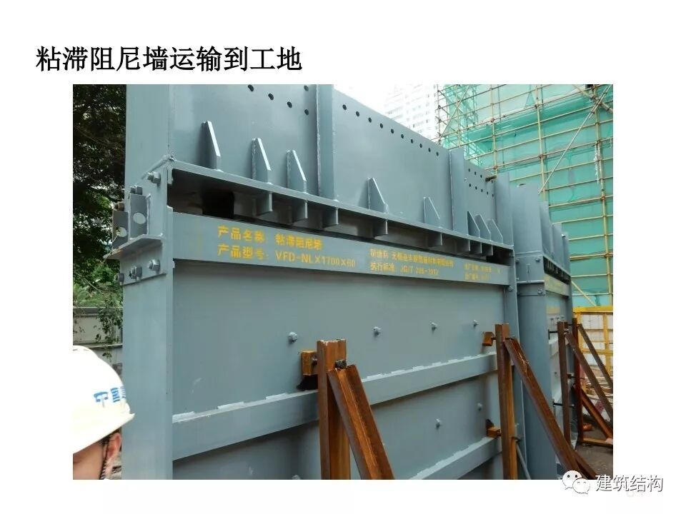

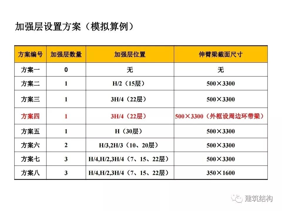

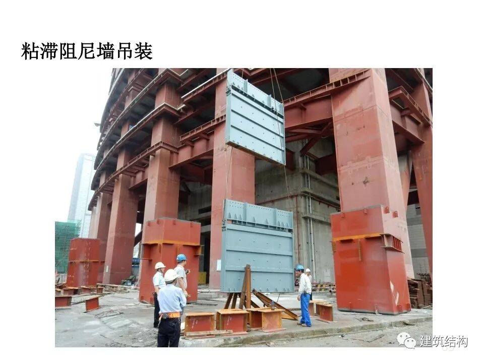

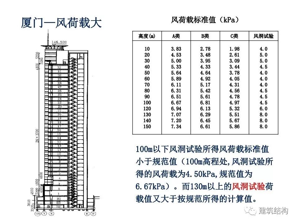

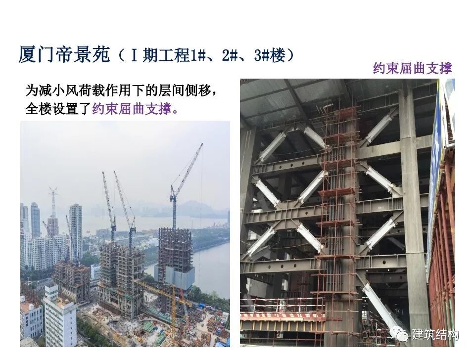

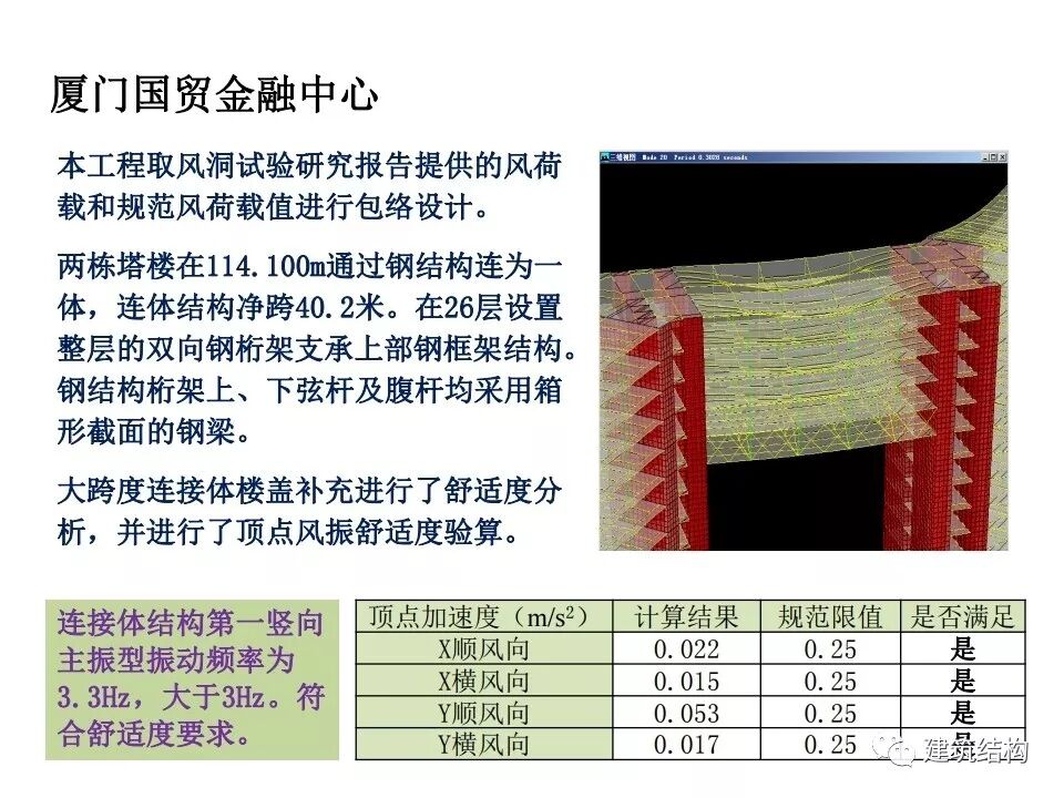

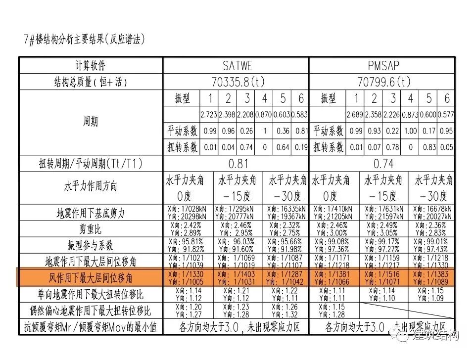

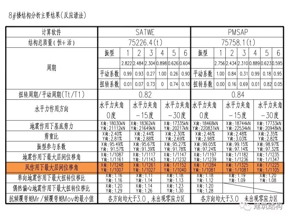

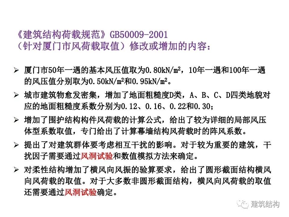

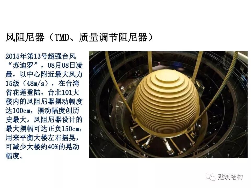

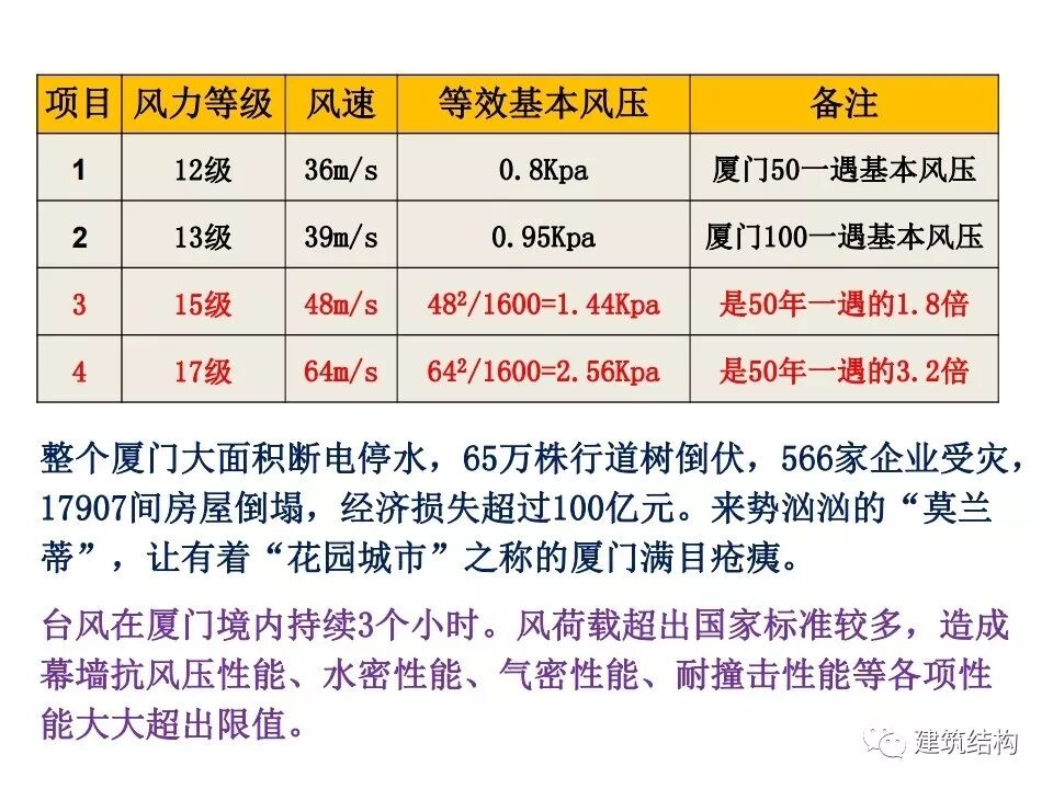

厦门市建设局巡视员、副局长、教授级高工林树枝博士在《风工程研究在建筑工程领域的应用》专题学术报告会做了“高层建筑结构抗风设计”的报告。报告就风洞试验、风荷载取值、抗风措施、提升高层建筑舒适性及提高结构抗风能力等内容进行详细的解读,内容丰富、分析透彻,现将报告内容分享如下:
