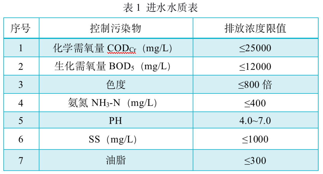

垃圾中转站渗滤液特点:
(1) 有机污染物(COD)、氨氮浓度高
(2)污染物成份复杂多变、水质变化大
(3)水量波动较大

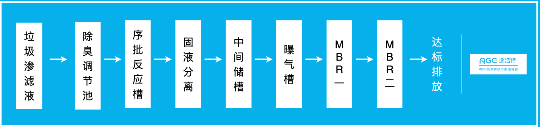

2. 技术工艺
中转站垃圾渗滤液经格栅过滤后收集到调节池,在调节池内均质除臭后通过提升泵,将污水泵入到一体化系统的序批反应槽(该段主要含脱色反应、脱气、絮凝、沉降等,在此段通过投加脱色剂、氢氧化钠、PAM、助凝剂等药剂使垃圾渗滤液的悬浮物和色度的到去除,并大大降低后续生化工艺的负荷,降低了整个系统的投资成本和运行成本。
经物化序批处理后的垃圾渗滤液进入固液分离设备,其滤液通过泵泵入到后续的生化反应系统,生化处理设备(主要包含曝气槽1、MBR1膜槽、MBR2膜槽等)。此生化段采用改进的好氧+两级MBR膜工艺使垃圾渗滤液中大部分COD、氨氮得以降解。

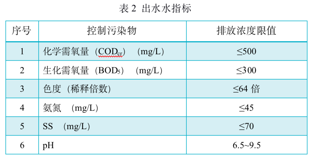

3. 进出水数据

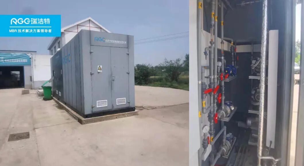

4. 项目照片
图|项目现场
