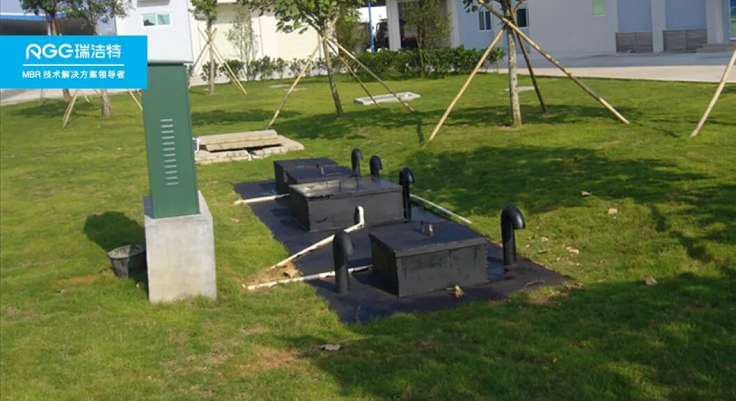

本项目为酒泉市康复医院医疗废水项目,设计水量40吨/天,医院可用地块有限,因此在经过多方工艺对比后,我公司通过提供MBR平板膜解决方案,在节省投资和节约用地的情况下,实现出水水质稳定达一级A标。

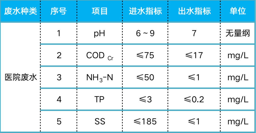

该项目主要为医院职工的排放的生活废水,这些废水的来源主要是医疗室、病房、化验室、手术室以及医院各个医务人员的宿舍、食堂等地方排放的废水。水质特点表现在进水水质均衡性差,COD浓度低(75mg/L)、氨氮浓度高(50mg/L)。

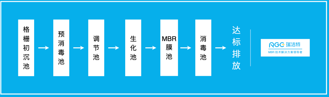

2. 技术工艺
3. 进出水数据

  • 将生物处理与膜分离技术结合,出水水质好
  • 通过高MLSS使设施整体小型化,缩减土建费用
  • 无需反冲洗,将电控、配线、运行相关成本大幅降低
  • 膜可直接放入好氧池,无需另建膜池,也无需药液清洗池
  • 使用寿命长,维护管理简单
5. 产品优势
  • 出水稳定:圆形短流程汇水结构设计,充分提高滤膜的抗污染性能。
  • 组件结构:抽屉式结构设计,适合于膜池水位低和膜池容积小的环境。
  • 曝气能耗优化:单片平板膜供气量从传统12-14L/min降至5-8L/min,曝气能耗下降40%以上。
  • 产泥量低:高浓度微生物环境,使得污泥负荷非常低,反应器内营养物质相对缺乏,微生物在内源呼吸区,污泥产量低。

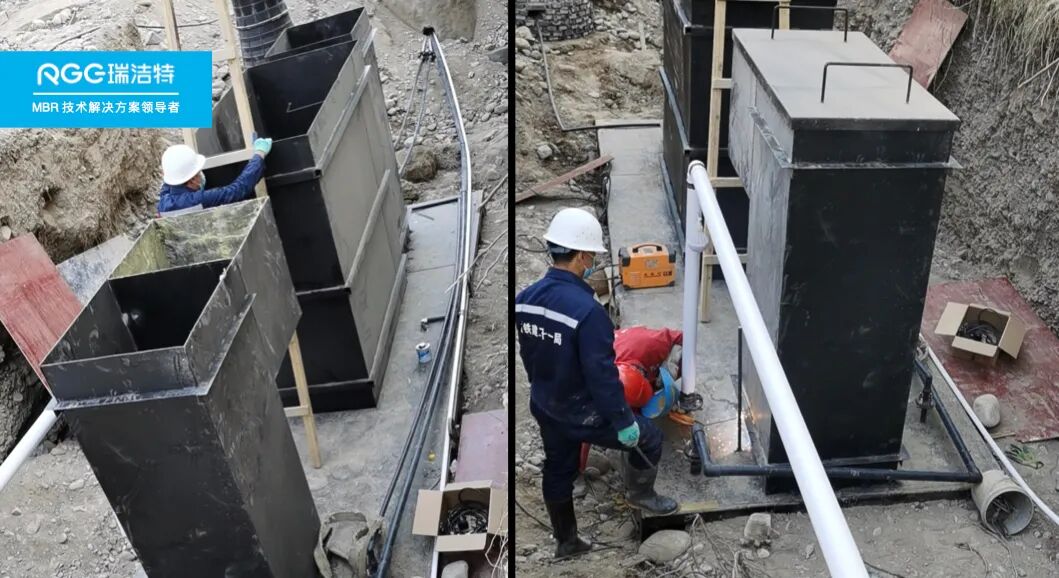

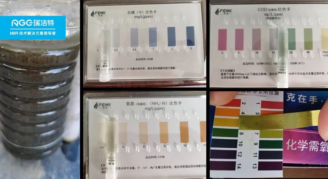

6. 项目照片
图|项目现场
图|项目现场
图|出水情况
