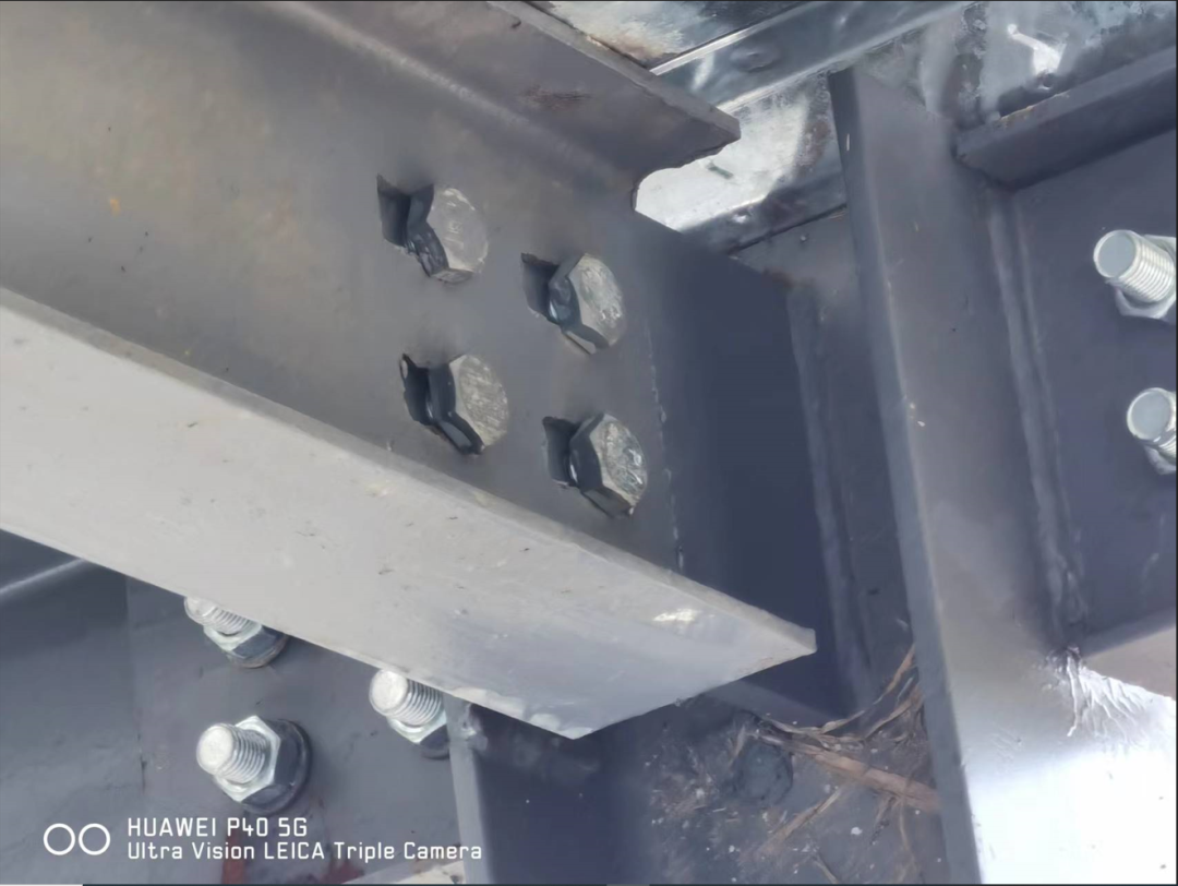

全国农村自建房事故频出,小编在三亚又一次亲眼目睹某钢结构自建房惨不忍赌的施工质量。
不知道房屋主家辛辛苦苦赚钱,请这帮黑心草台班子施工的房子,房主住着会不会睡不着觉。
▲钢框架的梁柱应该为刚接节点,梁柱节点翼缘板未焊接,长方形螺栓孔,任意扩孔,还没有垫片。高强螺栓变成了普通镀锌螺栓。

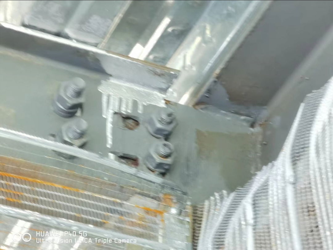

▲钢框架的梁柱应该为刚接节点,节点翼缘板未焊接,节点板尺寸任意加大尺寸,节点板螺栓孔跟梁腹板距离大。

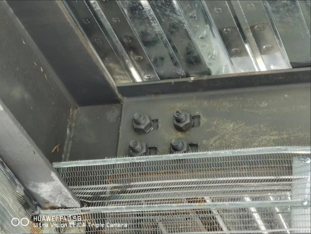

▲梁柱节点翼缘板未焊接,节点板螺栓孔严重错位,螺栓已经凸出了梁腹板,任意增加螺栓开孔,螺栓随意错位安装。

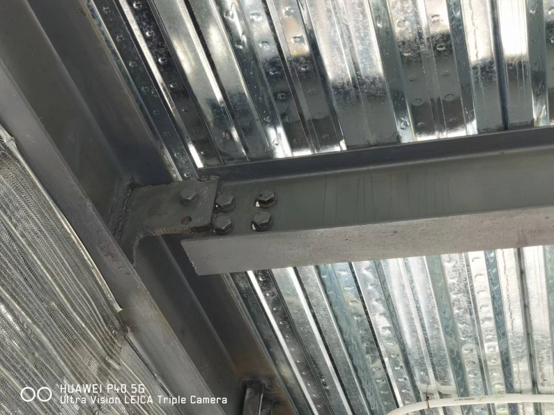

▲次梁腹板方形螺栓连接孔,目测未使用高强度螺栓。
▲施工老板独创的主次梁桥接节点,先让规范蹲一边哭够了再交流吧。
看上去5个螺栓,实际1个螺栓都没有连接,仅仅由连接板在顶上与钢梁点焊连接,此位置随时有可能坍塌。

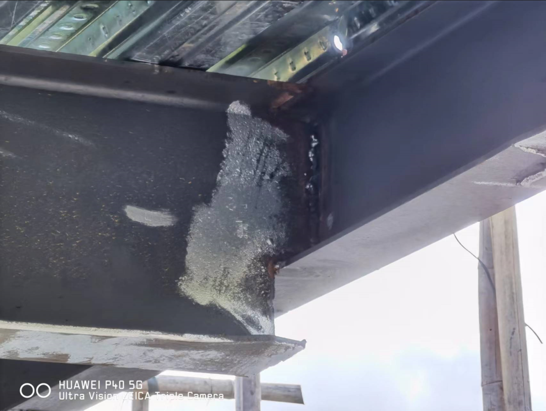

▲这是什么鬼节点,谁是主梁?谁是次梁?就这一道焊缝,主梁能承受多大的荷载?
楼承板是多厚的?楼承板跟钢梁是怎么连接的?是焊的剪力钉还是直接用电焊戳的?怎么还有漏光的圆孔?
