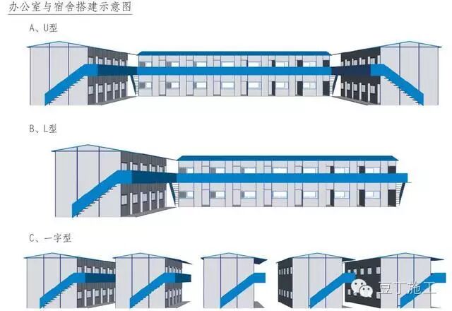

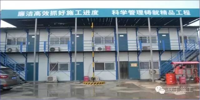

一、办公区
办公区场地必须硬化。

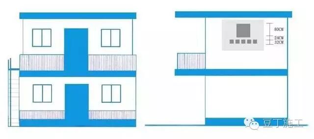

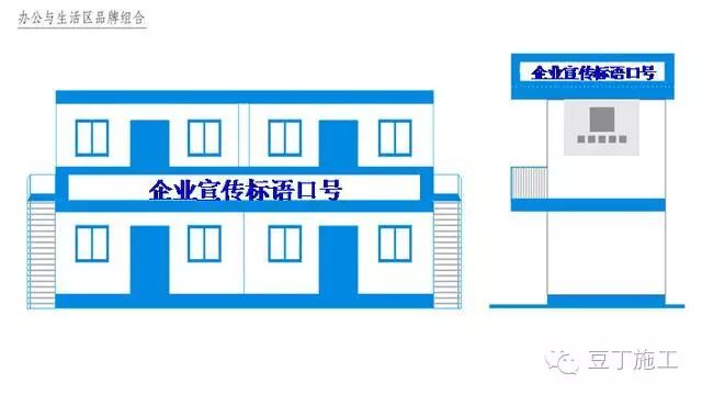

1、现场办公室
(1)材料:彩板房、塑钢门窗,所选材料必须符合环保、消防要求。
(2)外部形象:屋顶为蓝色。墙体为白色。楼梯护栏为蓝色。门为蓝色,窗为蓝色。
(3)内部形象:墙面和顶棚为白色,地面宜铺地板或地砖,普通职员办公桌和办公柜宜选用灰色。
(4)办公室的人均使用面积不宜小于4m2。
(5)办公区宜单独设置一间医务室。
楼梯护栏处可设置企业宣传标语口号。企业宣传标语口号为蓝底白字,
条幅高度同护栏,喷绘制作,有固定可靠背板。
字体为大黑,800mm高。▲
消防设施齐全,左图未设立逃生杆,右图未设立企业宣传口号,二图相结合使用方能满足样板要求。▲

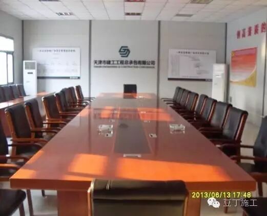

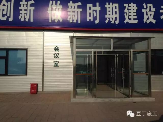

2、现场会议室
(1)外部形象:同现场办公室外部形象。
(2)内部形象:墙面、顶棚为白色;地面宜为地板或瓷砖。
(3)会议室面积不宜小于70㎡。
(4)会议室内应至少悬挂4幅项目形象图牌,除本工程效果图外其它图牌必须是进度计划图或能代表本企业品牌的高端项目图,形象图牌的横竖形式及格式应统一,尺寸可根据会议室大小选用0.9*0.6米或1.2*0.8米的KT板制作。

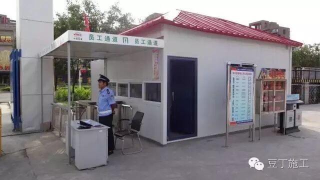

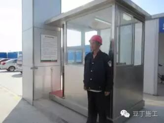

3、现场门卫室
材质同现场办公室,门上粘贴门牌,形式同现场办公室门牌。室内责任制度图牌上墙,形式同办公室内图牌。
门卫室内应备无标识红色安全帽30顶,雨伞20把。 ▲
门卫室样板▲
4、安保制度
1)安保人员应服装统一,形象端正,并在门口设置安全警示标志。
2)车辆及人员进入施工现场需进行登记,不允许无关人员及车辆进入施工现场。
3)严禁空岗,确保现场大门处24小时有安保人员在岗。
4)货车驶入现场需对车上货物进行登记,驶出现场时对车辆进行检查,防止现场财务失窃。
5)按时交接班,并将在时间内所发生情况的及时与换岗人员交接。

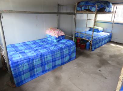

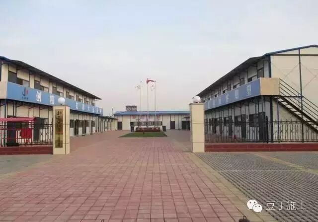

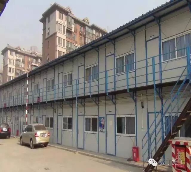

二、现场宿舍
1、自建房屋作为宿舍,层数不超过2层,宿舍外观要求蓝色屋顶,墙体为白色,楼梯为蓝色,门窗为蓝色。
2、宿舍门窗为塑钢或断桥铝材质,其门窗框均为蓝色。
3、房屋墙体或入口处应有导向牌标明“宿舍区”或“生活区”字样。
4、宿舍区或生活区内外要求整洁、卫生。宿舍要有门牌、宿舍管理制度。
5、宿舍内应保证有必要的生活空间,人均使用面积不小于2.5㎡,室内净空高度不得小于2.5m,通道宽度不小于0.9m,每间宿舍居住人员不应超过8人。
6、宿舍区消防需严格满足有关规定。

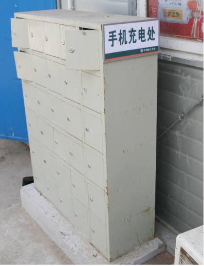

7、宿舍区必须单独配备手机充电箱。
宿舍实景照片▲
宿舍实景照片▲
宿舍实景照片▲
宿舍实景照片▲

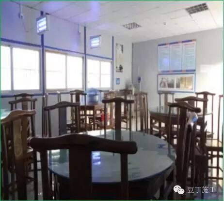

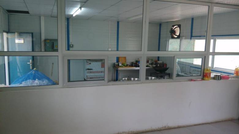

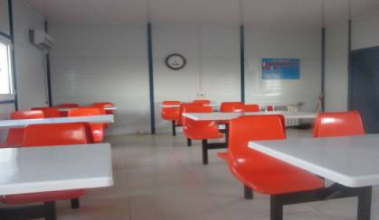

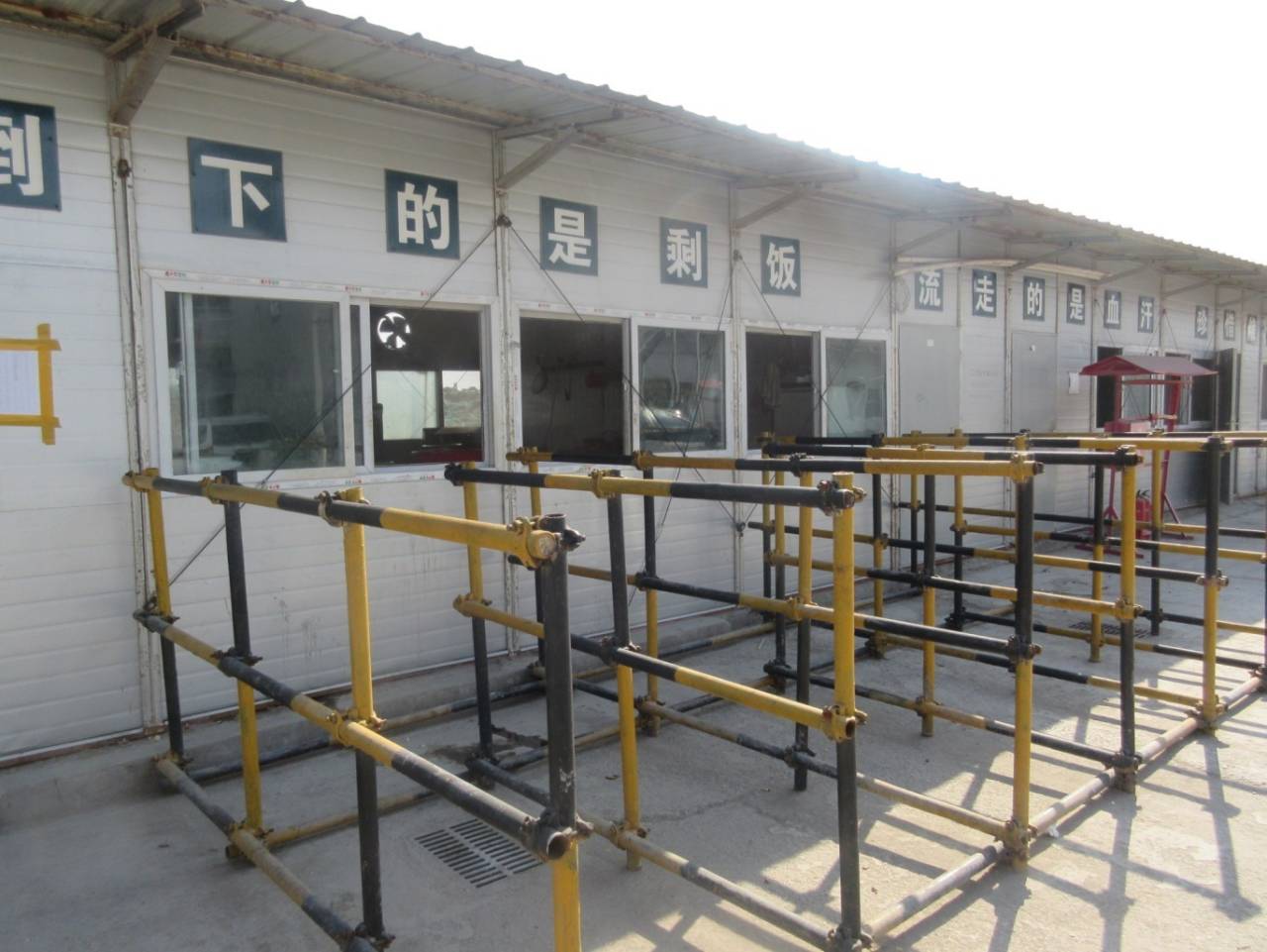

三、食堂
1、食堂与厕所、仓库等用房的距离不小于15米,且不应设置在污染源的下风侧。
2、食堂宜为单层结构,顶棚宜吊顶。装修食堂所用的材料必须符合环保、消防的要求。
3、食堂必须有卫生许可证,炊事人员必须有健康证,上岗穿洁净的工作服、工作帽和口罩,应保持良好的个人卫生。
4、食堂必须设置冲洗池、消毒池、清洗池、隔油池,隔油池定期掏挖。
5、食堂应有防蝇防鼠措施。
6、食堂建议使用醇基燃料,若使用煤气罐,必须设置单独的存放间,严禁存放其他易燃品。
食堂内操作间实景照片▲
食堂外打餐实景照片▲
食堂内就餐实景照片▲
食堂内就餐实景照片▲

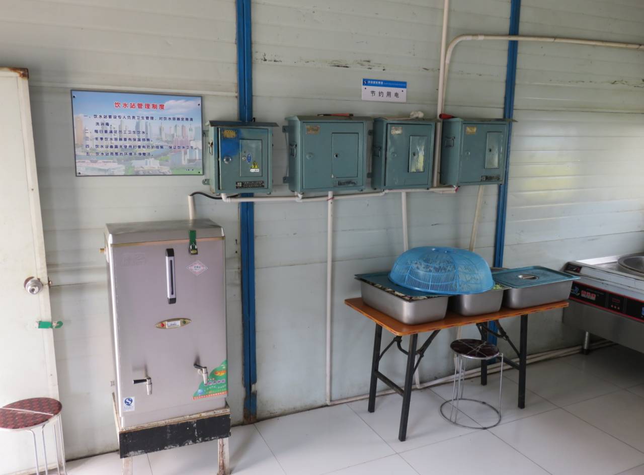

食堂内配电箱实景照片▲

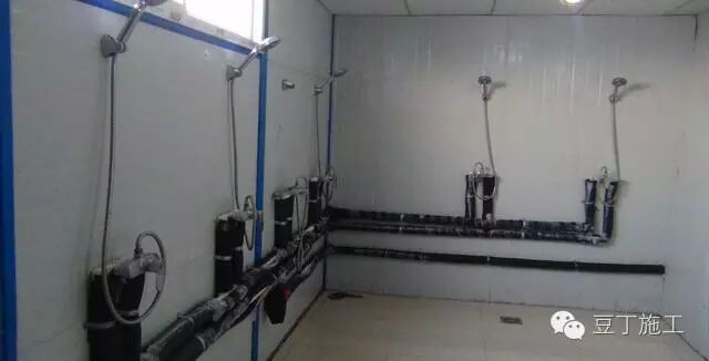

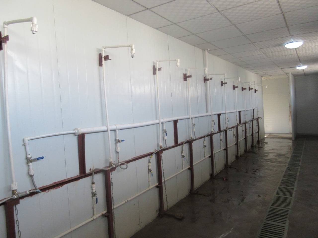

四、淋浴室
1、淋浴室应设置足够数量的淋浴器,淋浴器与员工的比例宜为1:20,淋浴间距不小于1米。
2、淋浴室应设置挂衣钩。
3、淋浴室的地面应做防滑瓷砖。
4、淋浴室建议使用太阳能产品,冬季应做好水管保温。
5、淋浴器喷头宜选用节水产品。
淋浴室实景照片▲
淋浴室实景照片▲

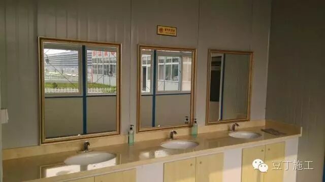

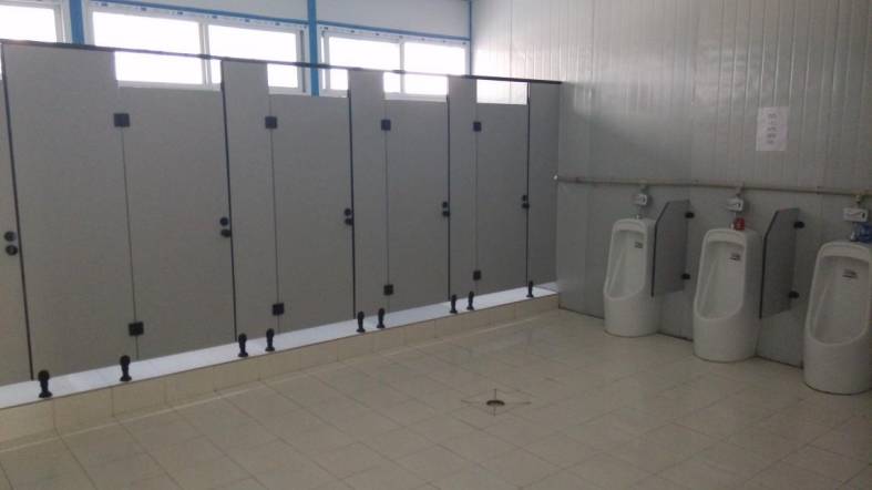

五、卫生间
1、卫生间的大小应根据施工现场作业人员的数量确定。
2、卫生间必须有冲水设施,卫生间地面应铺防滑瓷砖,门窗齐全,夏季应有防蚊蝇措施。
3、卫生间的厕位设置应满足男厕每20人,女厕每10人设一个蹲便器,男厕每50人1米长小便槽的要求。蹲便器间距不应小于0.9米,蹲位之间宜设置隔板,隔板高度不宜低于0.9米。高层建筑,八层以上需隔层设置临时厕所。
4、卫生间应设专人负责卫生,定期进行、冲刷、消毒、防止蚊蝇孳生,化粪池应及时清掏。
卫生间制度上墙实景照片▲
卫生间内实景照片▲
卫生间外实景照片▲

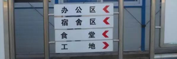

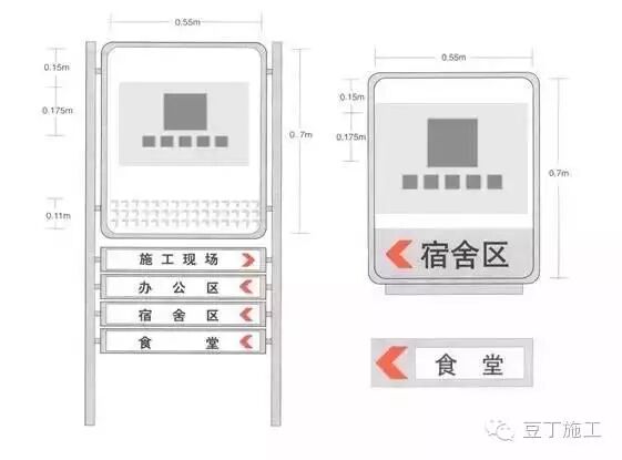

六、导向牌的设置
不锈钢材质制作,白色车贴,大黑字体。整体高度1.7米,上部高度0.7米▲
导向牌实景照片▲

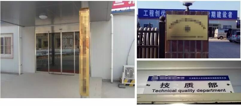

七、铭牌与门牌
1、项目部铭牌采用平直板材,一般选用不锈钢拉丝板制作,尺寸60*90cm,铭牌悬挂于大门门柱或现场办公室入口处显要位置的墙面上。
2、办公室门牌材质选用不锈钢拉丝板制作,长宽为30*12.5厘米,标识尺寸为30*3.05厘米,字体高度为3.6厘米,车贴或刻字。本色不锈钢板,蓝标黑字。正面贴于门的中上位置,离门上檐间距不小于20厘米,左右居中。

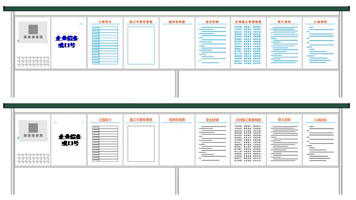

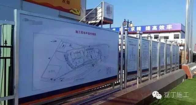

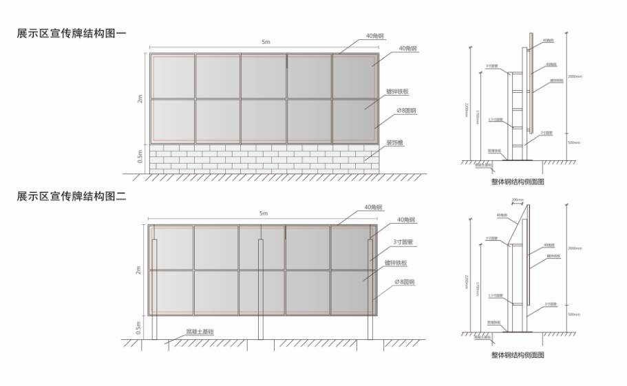

八、七牌一图
1、大门口处应设有整齐明显的七牌一图,(七牌:工程概况牌、管理人员及监督电话牌、消防保卫牌、安全生产牌、文明施工牌、安全生产计时牌、工期倒计时牌、一图:施工现场总平面布置图)。施工单位可根据需要增加七图一牌内容。

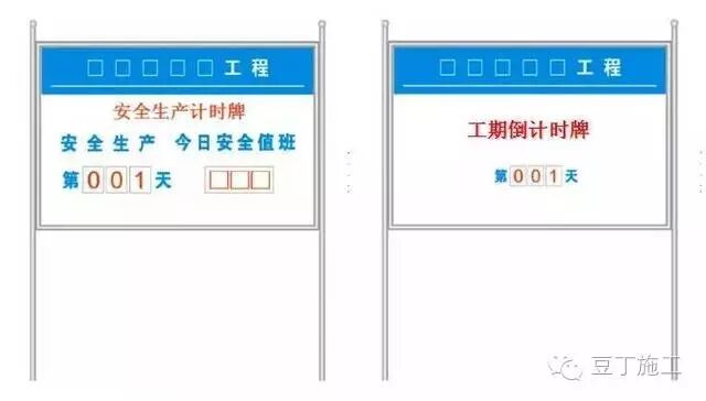

2、图牌规格:工程概况牌、管理人员及监督电话牌、消防保卫牌、安全生产牌、文明施工牌图牌为长方形,竖式组合,高度比例为3:2,单块图牌尺寸为1.5米*1米(高*宽),材质为不锈钢,整体高度2米;安全生产计时牌、工期倒计时牌横向图牌尺寸为1米*2米,可用KT板制作。
3、绘制底色为白色,字体为蓝色或黑色黑体字。
七图一牌示意图▲
七牌一图外实景照片▲
安全生产计时牌和工期倒计时牌采用横向图牌样式▲
