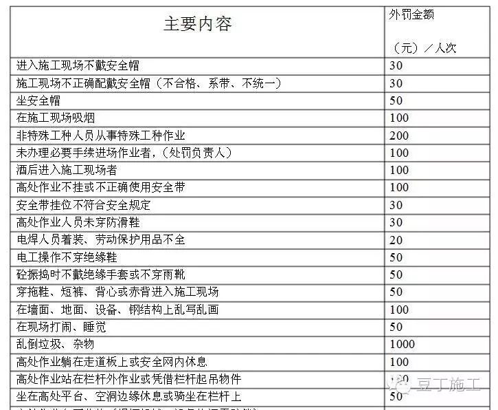

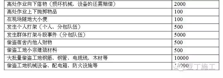

五、施工现场安全生产文明施工奖罚制度
供参考
