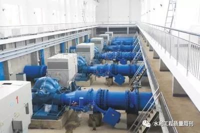

1、设备的多样性
     泵站机电设备、金属结构包括主机泵、电气设备、泵站自动监控系统、闸门、启闭机、行车等设备。主机泵设备包括主电机及水泵和辅助设备;电气设备包括变电设备和泵站电气设备,泵站自动监控系统包括自动监视和控制系统。不仅设备种类多,而且各种设备又有多种型号。

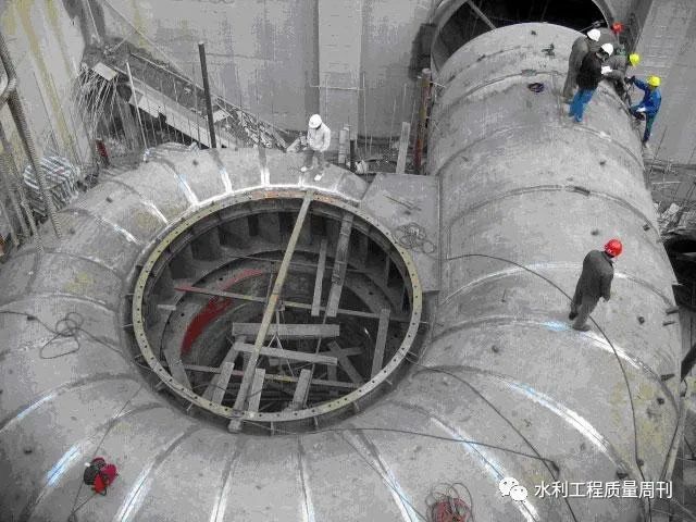

3、安装调试工序复杂
  安装调试工序复杂,如主机泵的安装,固定部件有垂直同心及水平、高程检测指标,转动部件有轴线摆度、垂直度、中心、间隙等检测指标,这些指标都是安装过程中的关键,它们之间又相互影响,需要反复调整和测试才能完成。

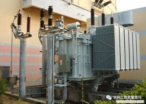

  与土建相比,机电设备的使用寿命一般比较短,特别是电气设备的更新速度越来越快,功能越来越齐全,性能越来越稳定,比如说电气设备的保护装置来说,从以前电磁式保护,到集成电路保护,再到现在的微机综合保护,性能越来越好,安装调试也很方便。
