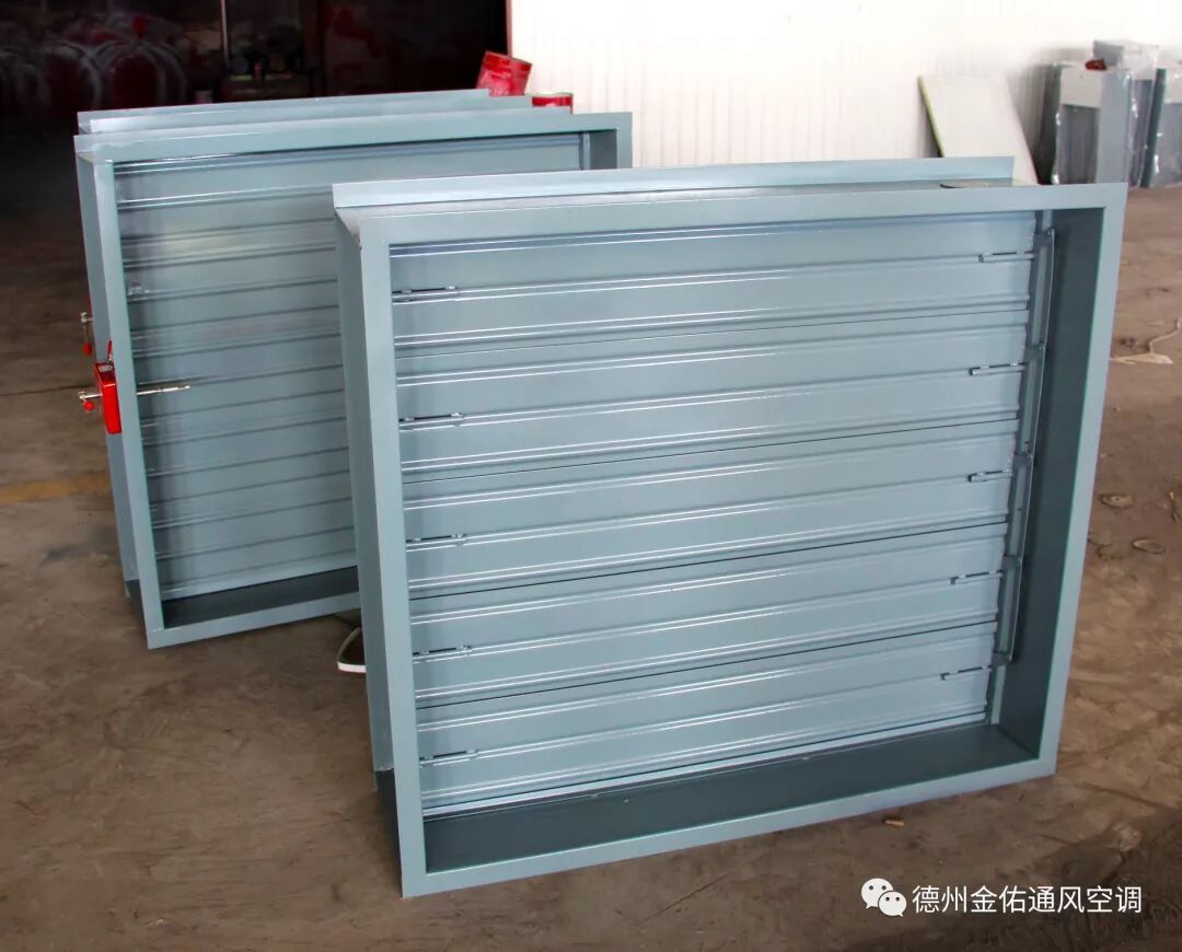

防火阀检查方法

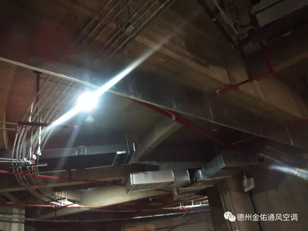

设置位置
通风、空气调节系统的风管,在穿越防火分区处,穿越通风、空气调节机房的房间隔墙和楼板处,穿越重要或火灾危险性大的房间隔墙和楼板处,穿越防火分隔处的变形缝两侧以及竖向风管与每层的水平风管交接处的水平管段上都要设置防火阀。
检查内容及方法
1.当建筑内每个防火分区的通风、空调节系统均独立设置时,水平风管与竖向总管的交接处可不设置防火阀。
2.公共建筑的浴室、卫生间和厨房的竖向风管,应采取防止回流措施,并宜在支管上设置防火阀。
3.公共建筑内厨房的排油烟管道,在与竖向排风管连接的支管处设置防火阀。
4.设置防火阀处的风管要设置单独的支吊架,在防火阀两侧各2.0m范围内的风管及其绝热材料采用不燃材料。防火阀暗装时,安装部位要设置方便维护的检修口。
5. 阀门关闭方向,阀门顺气流方向关闭,防火分区隔墙两侧的防火阀,距墙端面不大于200mm。

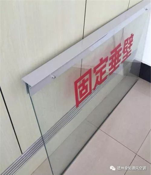

挡烟垂壁检查方法
检查内容及方法
1.查看外观,设置永久性标志铭牌,标识清楚。
2. 测量挡烟垂壁的搭接宽度。宽度测量值的允许负偏差不得大于规定值的5%,关于搭接距离,① 卷帘式挡烟垂壁挡烟部件由两块或两块以上织物缝制时,搭接不得小于20mm;② 当单节挡烟垂壁的宽度不能满足防烟分区要求,采用多节垂壁搭接的形式使用时,卷帘式挡烟垂壁的搭接宽度不得小于100mm翻板式挡烟垂壁的搭接宽度不得小于20mm。
3.测量挡烟垂壁边沿与建筑物结构表面的最小距离,此距离不得大于20mm,测量值的允许正偏差不得大于规定值的5%。
4. 使用秒表,卷尺测量挡烟垂壁的电动下降或机械下降的运行速度和时间,卷帘式挡烟垂壁的运行速度应大于等于0.07m/s,翻板式挡烟垂壁的运行时间应小于7s。
5.挡烟垂壁必须设置限位装置 ,当其运行至上、下限位时,能自动停止。
6.观察活动式挡烟垂壁是否能自动下降至挡烟工作位置,采用加烟的方法使感烟探测器发出模拟火灾报警信号。
7. 切断系统供电,观察挡烟垂壁是否能自动下降至挡烟工作位置。
