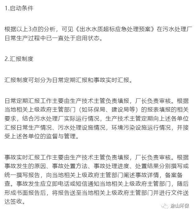

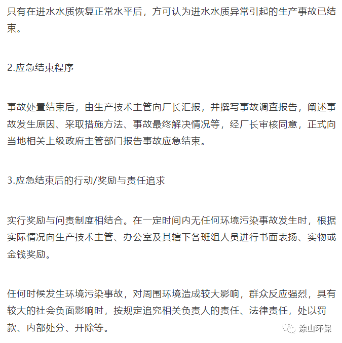

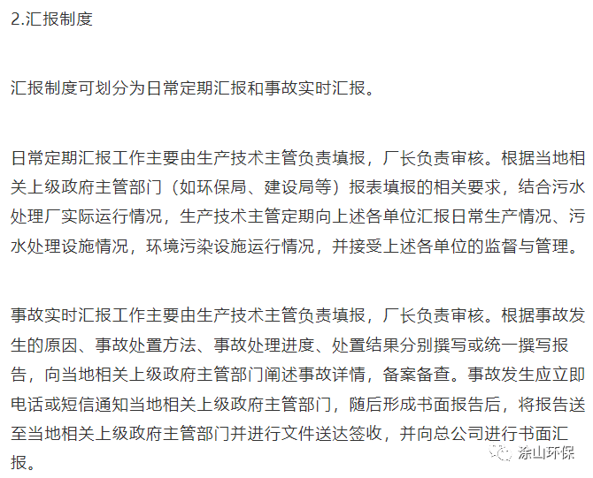

出水水质超标应急处理预案
1、预案的启动

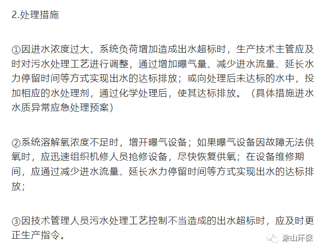

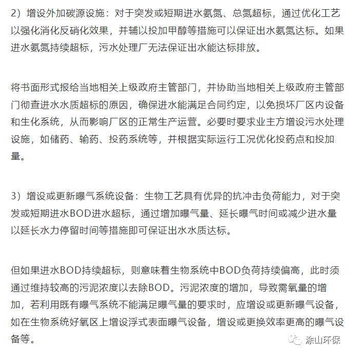

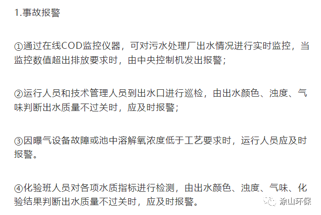

污水处理厂可能发生的出水水质异常情况包括: ①由于进水水质异常高,或进水含毒性物质毒害活性污泥,生产工艺未及调整或活性污泥大量死亡而引起的出水水质超标; ②因生化系统曝气量不足或曝气设备故障而引起的出水水质超标; ③因污水处理工艺控制不得当而引起的出水水质超标。
2、应急响应
3、应急结束
