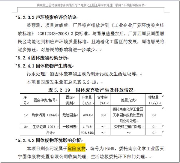

1、普通园区工业污水厂,基本是在结论中明确要去鉴定,即生产之后去鉴定,根据鉴定结果判断。常见于轻工,机电园区。
①物化污泥基本是按照危废来定性
江苏淮河化工有限公司厂内废水主要有单硝基甲苯和邻对甲苯胺生产过程产生废水、设备及地面冲洗水、废酸浓缩装置真空泵排水、废气处理水、初期雨水和生活废水等,单硝基甲苯生产过程产生废水经酸析预处理+Fenton处理后与其他废水混合进行生化处理。该公司委托鉴定的固体废物为单硝基甲苯生产过程产生废水物化污泥与混合废水生化污泥一并压滤产生的污泥(以下简称委托鉴定的污泥)。我中心对委托鉴定的污泥危险特性进行了鉴定,形成如下意见:

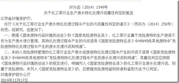

根据《江苏淮河化工有限公司废水处理污泥危险废物鉴别报告》专家评审意见,该公司单硝基甲苯生产过程中产生的废水,属于《国家危险废物名录》(HW06“有机溶剂废物”261-001-06“苯胺生产过程中产生的废液。按照《关于化工等行业生产废水物化处理污泥属性判定的复函》(环办函〔号)要求,化工等行业属于危险废物的生产废液不作为生产废水进行管理,其物化处理过程中产生的污泥适用《国家危险废物名录》中类其他废物中“危险废物物化处理过程中产生的废水处理污泥和残渣”。因此,该公司单硝基甲苯生产过程产生的废水物化污泥属于危险废物(802-006-49)
根据《危险废物鉴别标准GB5085.7-2007),具有毒性的危险废物与其他固体废物混合,混合后的废物属于危险废物。因此,我中心判定该公司委托鉴定的污泥(单硝基甲苯生产过程产生废水物化污泥和混合废水生化污泥的混合物)属于危险废物(802-006-49)。该公司须严格按照危险废物管理要求开展委托鉴定的污泥处置工作。
按照这个规则,只要涉及到危废处置,并且发生了混合的情况,相关物质都属于危废。

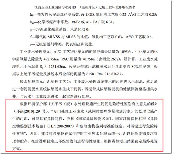

判定新产生的废物是否是危险废物的依据是《危险废物名录》和《危险废物鉴别标准》。《危险废物名录》(2016版)由环境保护部联合发改委、公安部发布,自2016年8月1日起开始施行。《危险废物名录》根据产生源和组分分为46大类479小类,涉及污水(废水)污泥相关“危险废物”的数量共93小类,主要含有机类污染物、重金属类污染物、有机类污染物或重金属污染物的复合物,占整个名录小类的19.4%。

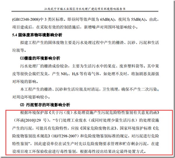

在危险废物名录以外,疑似含有有毒有害物质的污泥需要鉴别。鉴别要点是根据生产过程的原辅材料和反应工艺确定含有哪些有毒有害物质,并与《危险废物鉴别标准》中列举的有毒有害物质进行对照,选取其交集部分作为有毒有害物质鉴别对象,其浸出量或含量超过标准值即为危险废物。
 2009年2月28日住建部、环保部、科技部联合发布的《城镇污水处理厂污泥处理处置及污染防治技术政策(试行)》,是污泥处理处置过程监管的政策依据。所谓的标准、规范是具体技术路线的污染物控制或排放要求。比如,如果污水污泥不属于危险废物,我们在贮存过程中要依据《一般工业固体废物贮存、处置场污染控制标准》;如果污水污泥属于危险废物,那么它的贮存要按照《危险废物贮存标准》的要求。另外,在污水污泥处理处置过程中,还有标准和规范,如《城镇污水处理厂污泥处理处置技术规范(征求意见稿)》。
