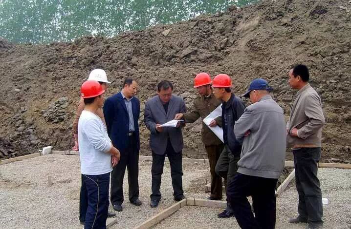

所有建(构)筑物基坑均应进行验槽。基坑挖至基底设计标高并清理后,施工单位必须会同勘察、设计、建设(或监理)等单位共同进行验槽,检查坑底土层是否与勘察、设计资料相符,是否存在填井、填塘、暗沟、墓穴等不良情况,合格后方能进行基础工程施工,这称为验槽。
验槽时必须具备的资料和条件
(1) 勘察、设计、建设(或监理)、施工等单位有关负责人及技术人员到场。
(2) 基础施工图和结构总说明。
(3) 详勘阶段的岩土工程勘察报告。
(4) 开挖完毕,槽底无浮土、松土(若分段开挖,则每段条件相同),条件良好的基槽。

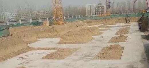

(1) 基槽平面位置、尺寸和深度是否符合设计要求。
(2) 观察土质及地下水情况是否和勘察报告相符。
(3) 检查是否有旧建筑物基础、洞穴及人防工程等。
(4) 检查基坑开挖对附近建筑物稳定是否有影响。
(5) 检查核实分析钎探资料,对存在有异常点位应进行复查。

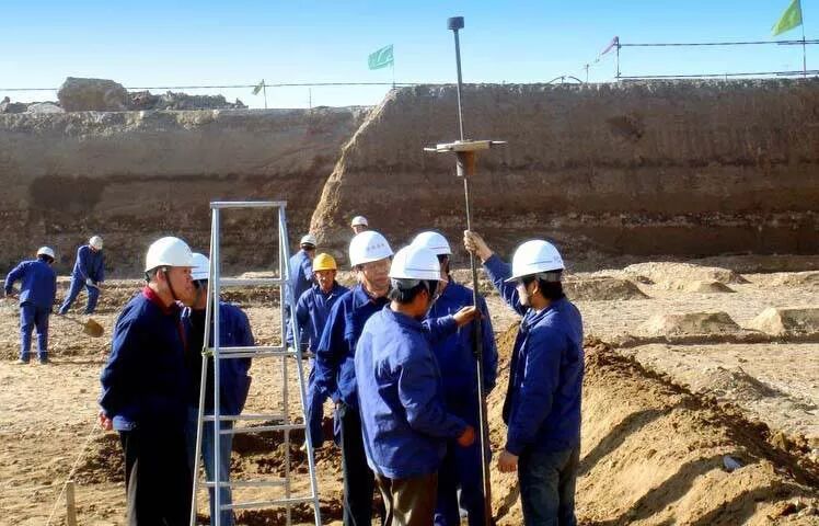

观察验槽
⑴ 检查基坑(槽)的位置、断面尺寸、标高和边坡等是否符合设计要求。
⑵ 检查槽底是否已挖至老土层(地基持力层)上,是否继续下挖或进行处理。
⑶ 对整个槽底土进行全面观察:土的颜色是否均匀一致;土的坚硬程度是否均匀一致,有无局部过软或过硬;土的含水量情况,有无过干过湿;在槽底行走或夯拍,有无振颤现象或空穴声音等。

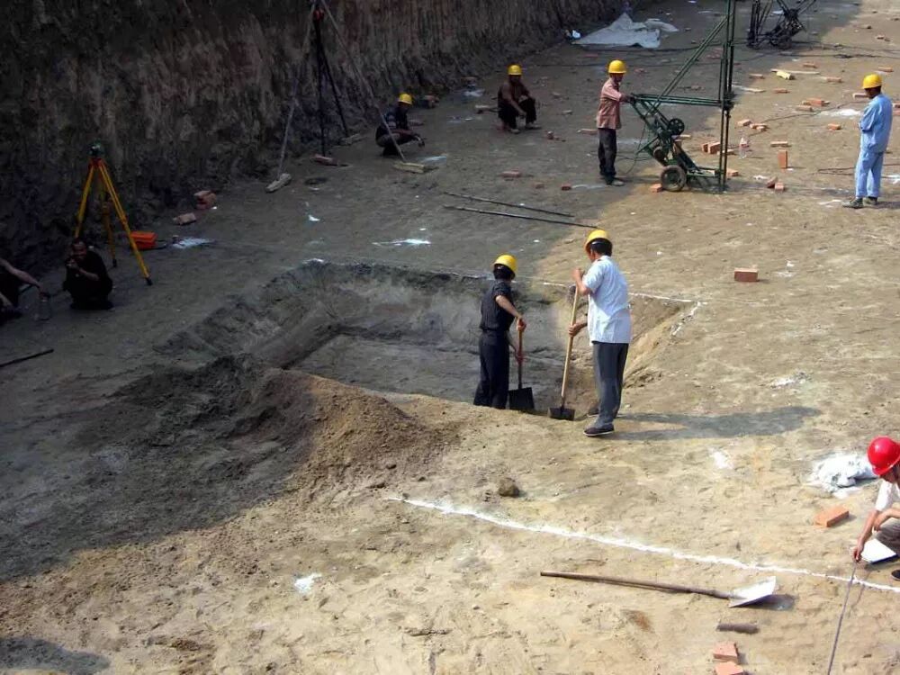

● 拉线检查
● 挖掘探查
      观察验槽应重点注意柱基、墙角、承重墙下受力较大的部位。仔细观察基底土的结构、孔隙、湿度、含有物等,并与设计勘察资料相比较,确定是否已挖到设计的土层。对于可疑之处应局部下挖检查。

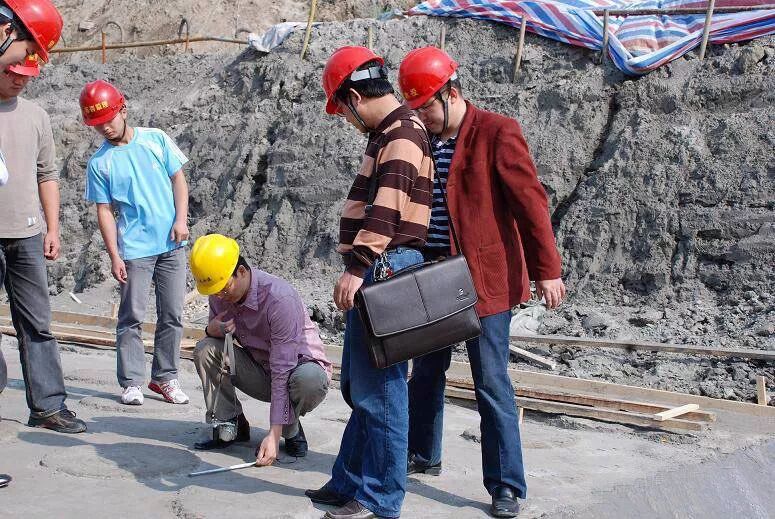

夯、拍验槽
       夯、拍验槽是用木夯、蛙式打夯机或其他施工工具对干燥的基坑进行夯、拍(对潮湿和软土地基不宜夯、拍,以免破坏基底土层),从夯、拍声音判断土中是否存在土洞或墓穴。对可疑迹象,应用轻便勘探仪进一步调查。

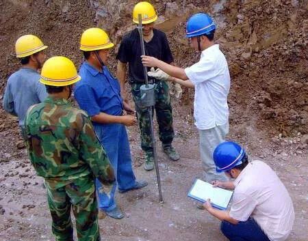

轻便勘探验槽
      轻便勘探验槽是用钎探、轻便动力触探、手摇小螺纹钻、洛阳铲等对地基主要受力层范围的土层进行勘探,或对上述观察、夯或拍发现的异常情况进行探查。

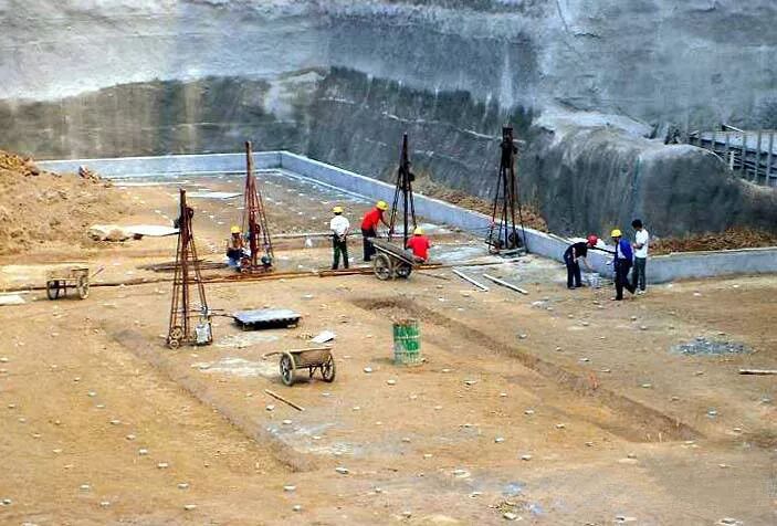

● 基坑底层基土质量钎探检查

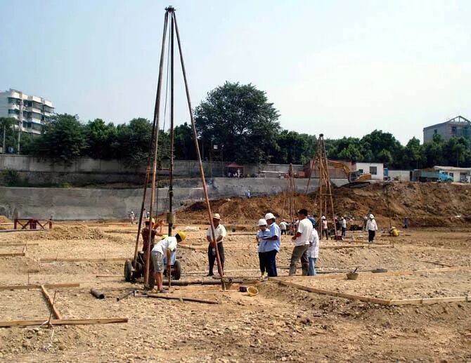

钎探法
      钎探法钢钎的打入分人工和机械两种。
      人工锤举高度一般为50cm,自由下落;利用机械动力拉起穿心锤,使其自由下落,锤距为50cm,把触探杆垂直打入土层中。
      钎杆每打入土层30cm时,记录一次锤击数。钎探深度以设计为依据;如设计无规定时,一般深度为2.1m。
      钎探后的孔要用砂灌实。
      验槽时应重点观察柱基、墙角、承重墙下或其他受力较大部位;如有异常部位,要会同勘察、设计等有关单位进行处理。
