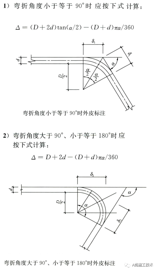

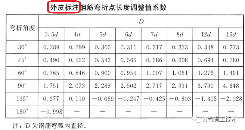

1、采用外皮标注时调整值的计算公式:
3)、图纸采用外皮标注时钢筋弯折点长度 调整值汇总表格:

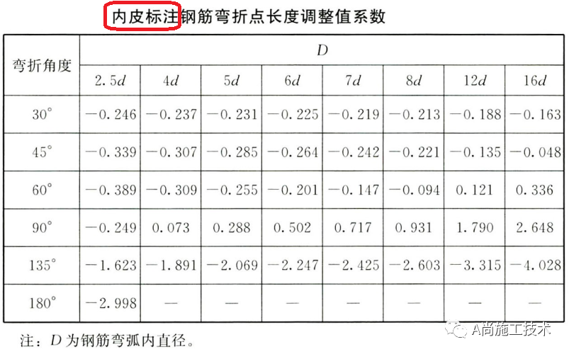

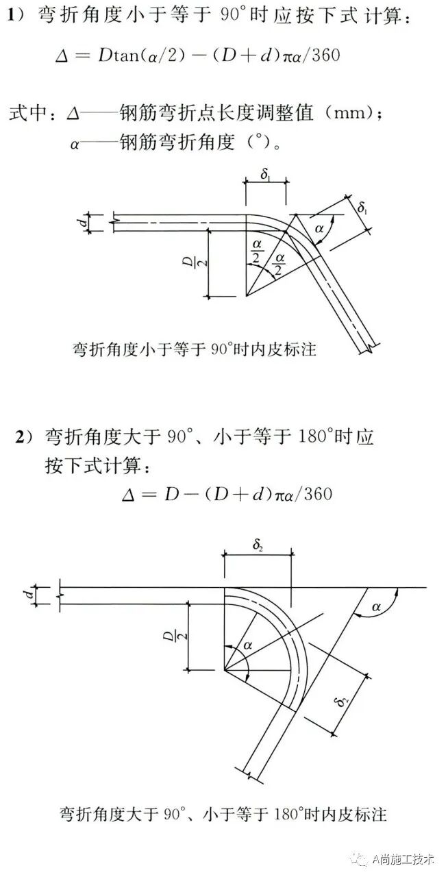

2、采用内皮标注时的调整值计算公式:
3)图纸采用内皮标注时钢筋弯折点长度调整值汇总表格:

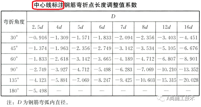

3、采用中心线标注时调整值的计算公式
η如下表所示
图纸采用中心线标注时钢筋弯折点长度调整值汇总表格:
