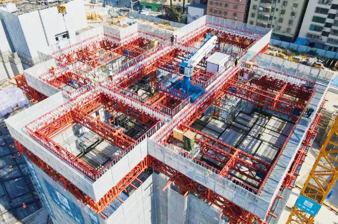

其中,项目8#楼为装配式全混外墙结构
在华南地区首次试点应用“住宅造楼机”
“住宅造楼机”
实现4天一个标准层循环施工
60分钟可整体爬升一个结构层
在建设过程当中,造楼机将
智能布料、外墙模板吊挂、喷淋养护、喷雾降温
可开合罩棚、预制构件转运等
多功能集成一体
提供全天候作业条件及工厂化环境
大大提高作业工效
▲“住宅造楼机”系统组成剖面图

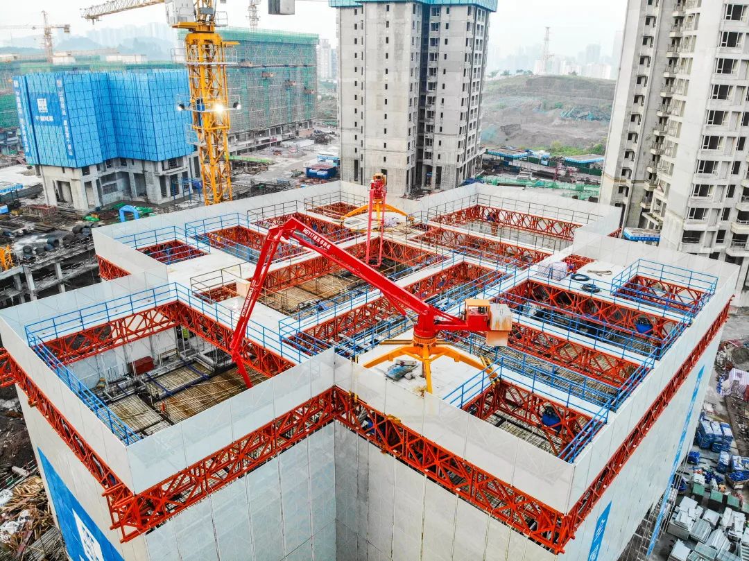

“住宅造楼机”
为普通住宅项目建造提供空中“移动工厂”
降低工人劳动强度
提升工程建造整体安全性和作业效率

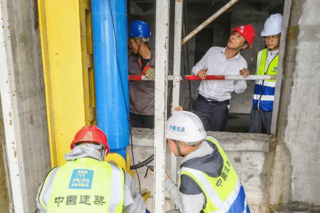

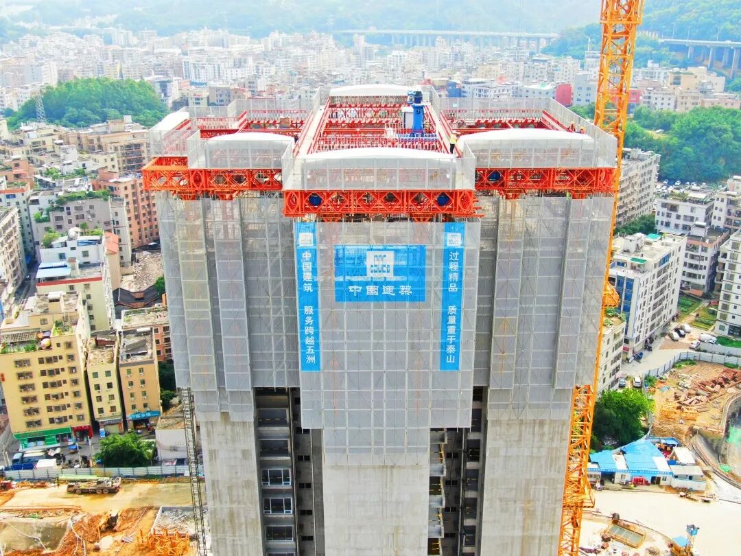

▲“住宅造楼机”调试安装
“住宅造楼机”三大功能特点

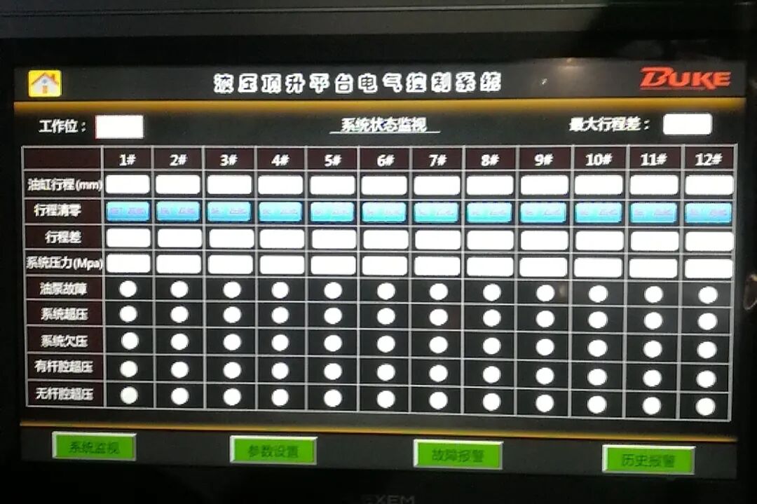

步履式自动顶升系统
该系统是由中建三局自主研发的一套专利技术,具有 结构轻巧、 承载力大、 多级防坠等特点,可以 在2~3个小时内完成一个结构层的顶升作业。顶升过程中,造楼机的运行数据实时反馈到控制中心,系统自动纠偏,确保设备运行安全可靠。

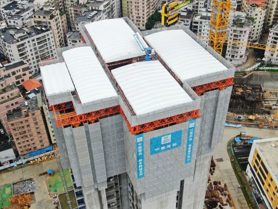

工厂化作业环境
提供全封闭的现场作业空间,在平台底部 集成设置喷淋养护、 喷雾降尘、 降温管带, 顶部集成布料机等设备设施,设置 可开合雨蓬,提升 防雨、 防晒, 隔音降噪效果,为实现 全天候作业创造条件。
为精益建造提供可拓展空间
平台可同时覆盖 5~8个结构层,把施工所需的操作架、模板、工机具、配电箱等合理布设于平台内,随平台整体同步顶升,减少物料周转,实现外立面的结构、砌体、保温、抗裂砂浆、腻子、栏杆、门窗、外墙装饰等多工序高效立体流水化作业, 为服务精益建造提供更大空间。未来将考虑集成小型钢筋加工场等施工设施,进一步提高施工效率。
